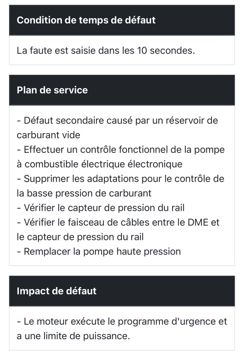

Bonjour à tous, je suis nouveau sur le forum et je voie qui a beaucoup d’aide et d’infos chouette forum les BW :) voilà je vous pose ma question et comment cela c’est passé! je suis sur la route pour rentré à la maison d’un coup la voiture a fait comme si elle brouter puis elle s’est arrêté afficher groupe propulseur et elle n’a plus voulue démarrer. Elle fait pour démarrer mes elle ce coupe de suite j’espère que vous pourriez m’aider merci a tous bonne soirée
