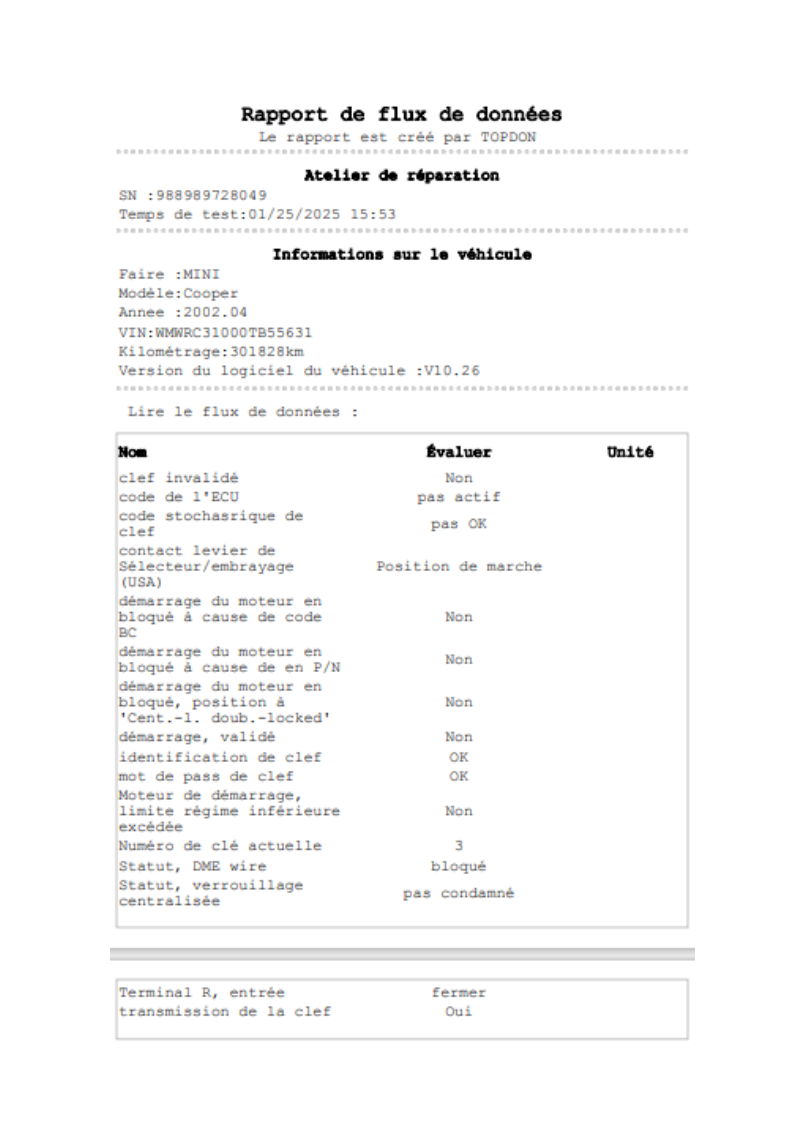

De plus j'ai profité d'être sur la voiture afin de lui passé un coup de valise (Topdon AD800BT) et la surprise :
- Error 22 sur l'EWS : code de clefs non validé.
Je suis donc parti dans les valeurs réelles et j'ai enregistré le rapport que je vous ajoute a mon message.
Celons vous le problème pourrais t'il venir de la clefs ou du transpondeur ou cela n'a rien à voir ?
