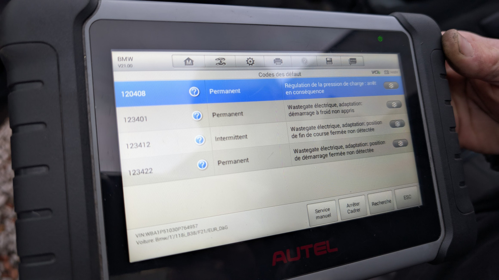

Je viens vers vous car j'ai un problème avec ma BMW Série 1 118i de 2016 qui roule à l'éthanol.
Symptômes:
J'ai d'abord eu une fuite de liquide de refroidissement, accompagnée de l'apparition du voyant moteur "groupe propulseur". Après avoir fait réparer la fuite (changement du support filtre à huile complet), je n'ai plus de fuite, mais le voyant "groupe propulseur" persiste. :pleure:
Diagnostic:
J'ai passé la voiture au diag et voici les codes erreurs qui sont apparus :
120408 - Permanent - Régulation de la pression de charge : arrêt en conséquence
123401 - Permanent - Wastegate électrique, admission : démarrage à froid non appris
123412 - Intermittent - Wastegate électrique, adaptation position de fin de course fermée non détectée / Wastegate électrique, adaptation position de démarrage fermée non détectée
123422 - Permanent - Wastegate électrique, adaptation position de démarrage fermée non détectée
Je pensais que les deux problèmes étaient liés, mais la fuite étant réparée, je suis un peu perdu.

J'ai intégré ta photo. La prochaine fois tu peux suivre cette procédure pour ajouter une photo : Comment envoyer une photo ?

Je dirais la Wastgate qui pose Pb vu les messages... :interroge:
