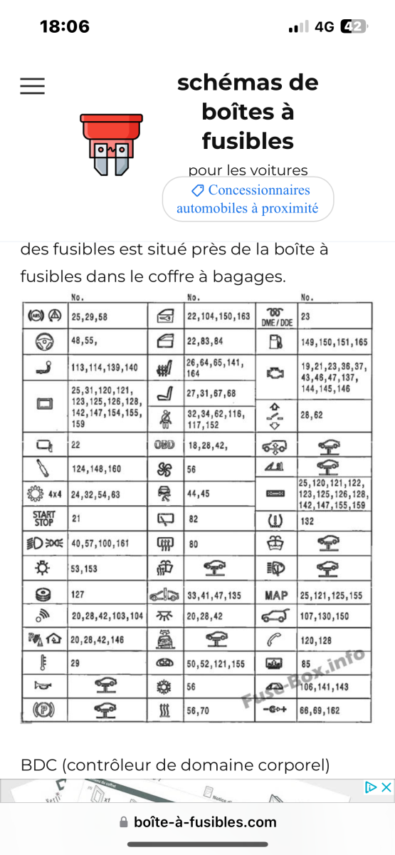

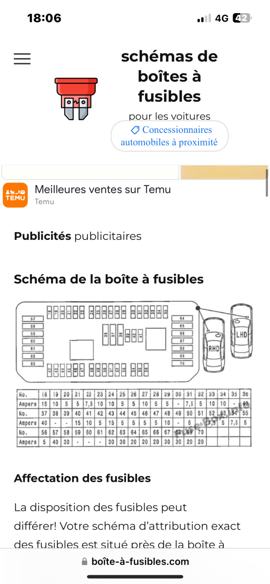

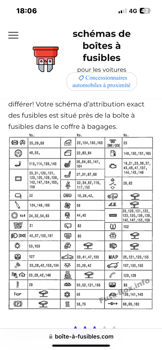

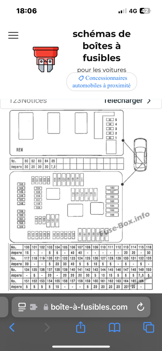

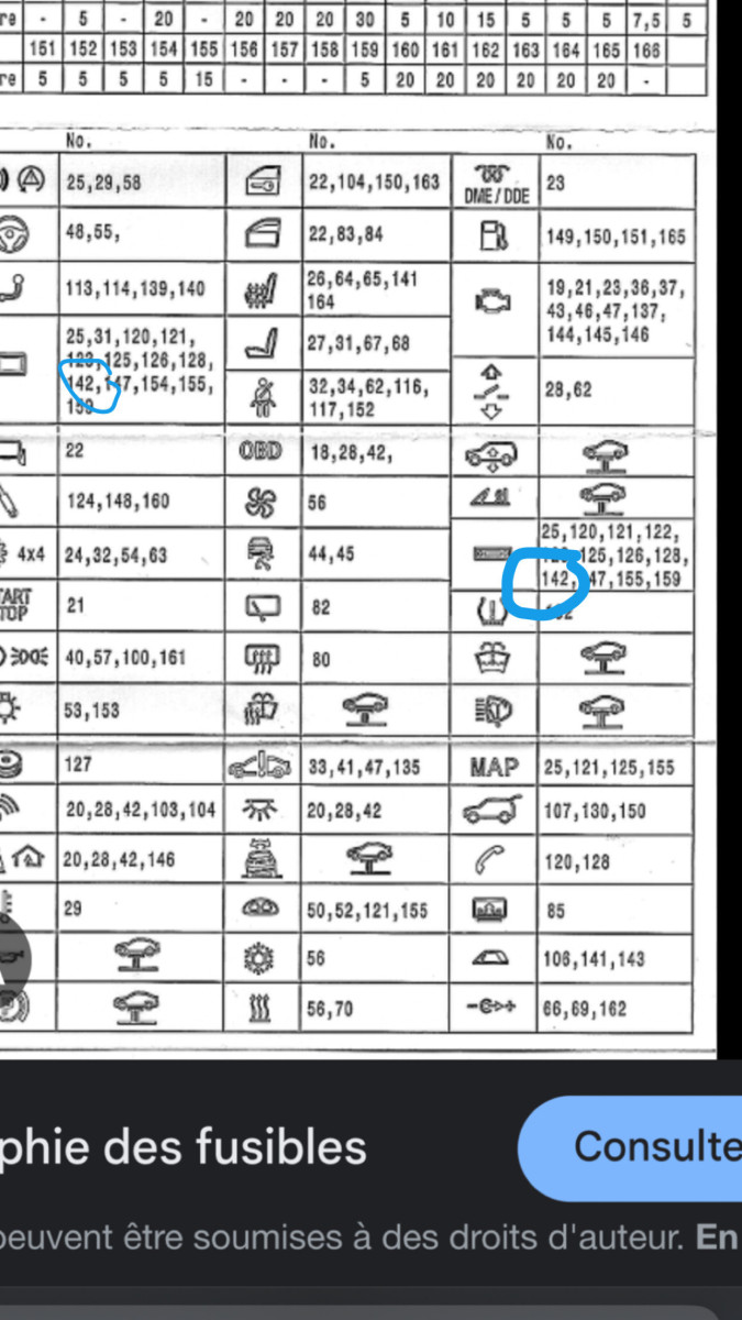

J’ai installé l’application et je ne trouve pas par contre j’ai trouvé le schéma des boîte à fusible je le met dans le message serez tu me dire le quelle correspond à l’écran stp ?
Messages : 17217
Re: Probleme écran centrale
pour moi , ça serait là...

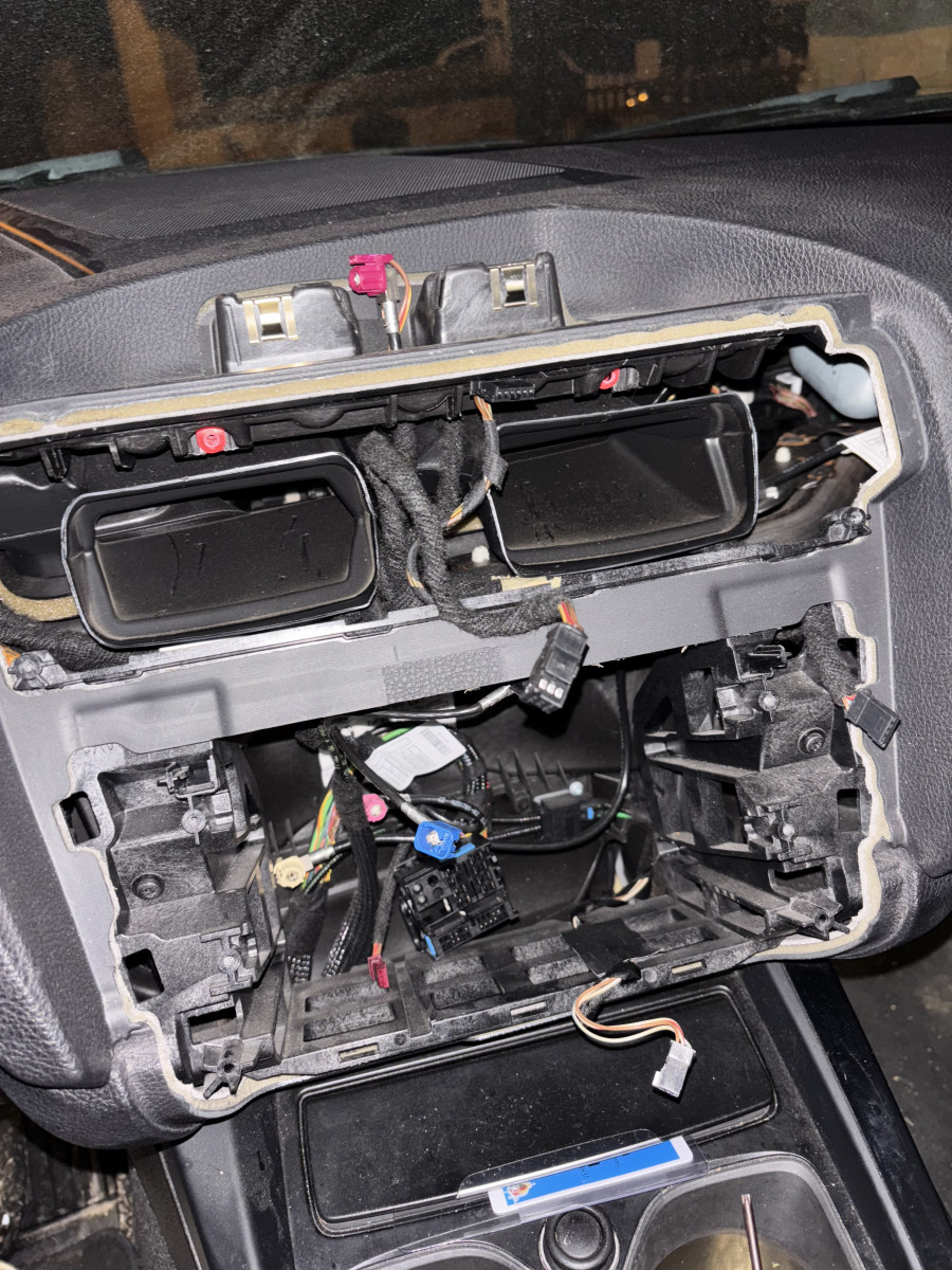

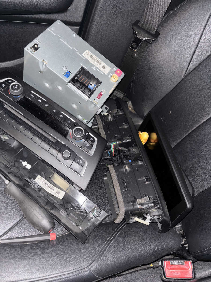

A ce niveau comme vous dite j’ai déjà vérifié tout les fusible le seul qui est défectueux c’est le 142 il était mort et a peine j’en est remis un neuf y claque instantanément j’ai essayer de démonter le poste radio l’écran j’ai tout enlever pour voir si je remettait un fusible si sa claquer et sa re claque instantanément

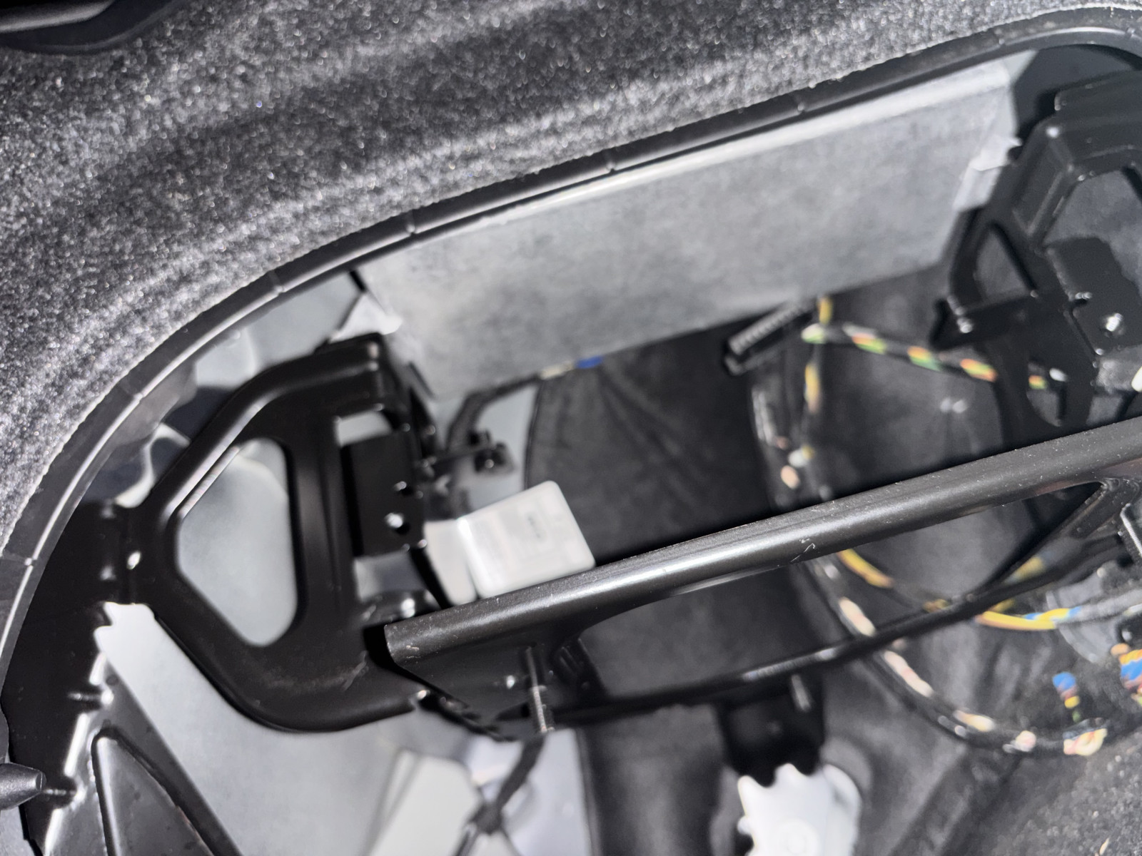

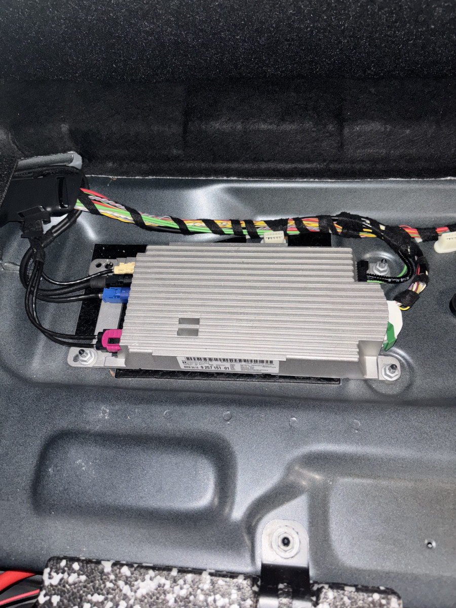

Bon ducoup j’ai commencer depuis quelque jours à regarder se que sa pouvait être ce problème
Si tu a le même problème que moi vérifie toute tes fusible a se niveau la

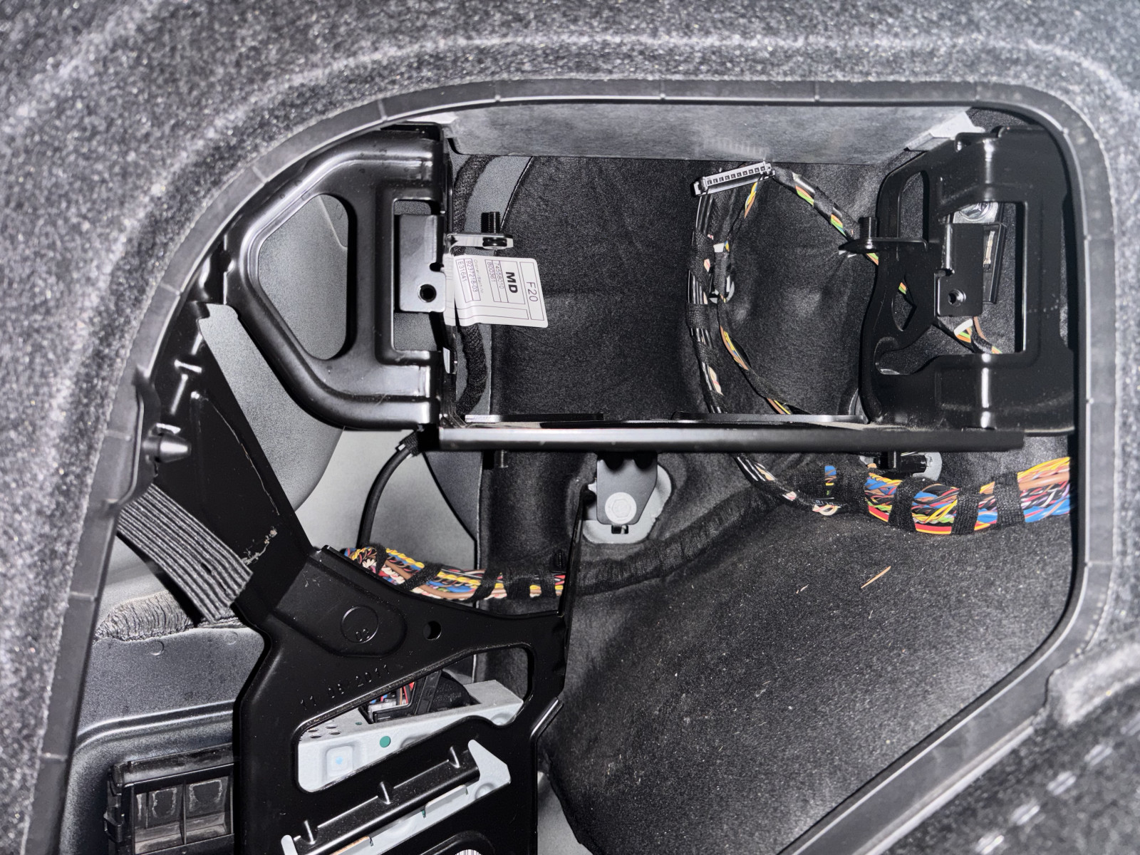

Enleve et regarde si tout les fusible à côté de celui entouré sur la photo sont bon et pas grillé et si c’est le même que le mien c’est à dire le 142 de 30 ampère enlève le et essaye d’en remettre un autre voir si y claque directement ou pas et si y claque j’ai essayer de débrancher pas mal de choses
J’ai essayer tout 1 par 1 et à chaque fois j’ai essayer un fusible et y claquais directement donc j’ai essayer ce boîtier dans le compartiment à gauche dans le coffre
J’ai débrancher et essayer un fusible il a claquer aussi direct mais quand j’ai regardé juste au dessus de ce boîtier il y en a un autre
Celui qu’on voie sur la photo le boîtier en alu
Et quand j’ai débrancher que celui la et tout le reste était brancher j’ai mis un fusible et il n’a pas claquer du tout donc je pense que ce boîtier doit être mort à mon avis si quelqu’un sait se que sa peut être je suis preneur
Messages : 17217
Tu dois avoir une réf dessus …
Ça correspond avec ça ?

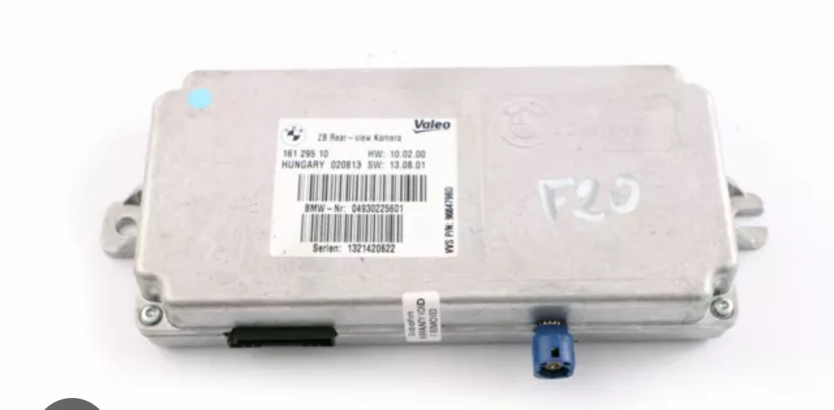

J’ai regarder sur Google et la pièces ressemble beaucoup au module caméra comme sur la photo juste en dessous
J’ai n’est pas débrancher la petite prise bleu juste la grosse à côté et à partir de ce moment là quand j’ai mis un fusible il n’a pas éclater directement donc je pense que sa doit être sa mais après es que ceci gère l’écran la musique les témoins sonores des ceinture la caméra de recul la radio car tout ceci à arrêter de fonctionner en même temp et vu que quand ceci boîtier est brancher il fait sauter le fusible 142 de 30 ampères et que sur la fiche des fusible est lié au poste radio comme vu sur le dessin es que sa a un lien je ne sais pas actuellement

Bon ducoup j’ai démonter le boîtier brancher un fusible il n’a pas claquer j’ai donc tout rebrancher un par un le fusible n’a pas claquer mais à partir du moment où j’ai ouvert la porte conducteur et que sa allume un peut le tableau de bord sans mettre le contact le fusible a claquer donc je pense que c’est a partir du moment ou il y a du courant dans la voiture si sa fait longtemps qu’elle est arrêter et que elle se désactive ont va dire le fusible claque pas mais a partir du moment ou il y en a un peut sa claque
