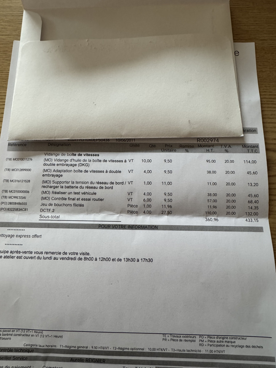

Message par Marco110 »
Hello vidange effectué dans le réseau bmw les codes défaut on bien été effacé 👍🏻 à suivre.

Marco110 a écrit : 02 mars 2025, 18:04
Je ne comprends pas.
On m'a annoncé 690 euros chez BMW et ils soutraitaient. :interroge:
