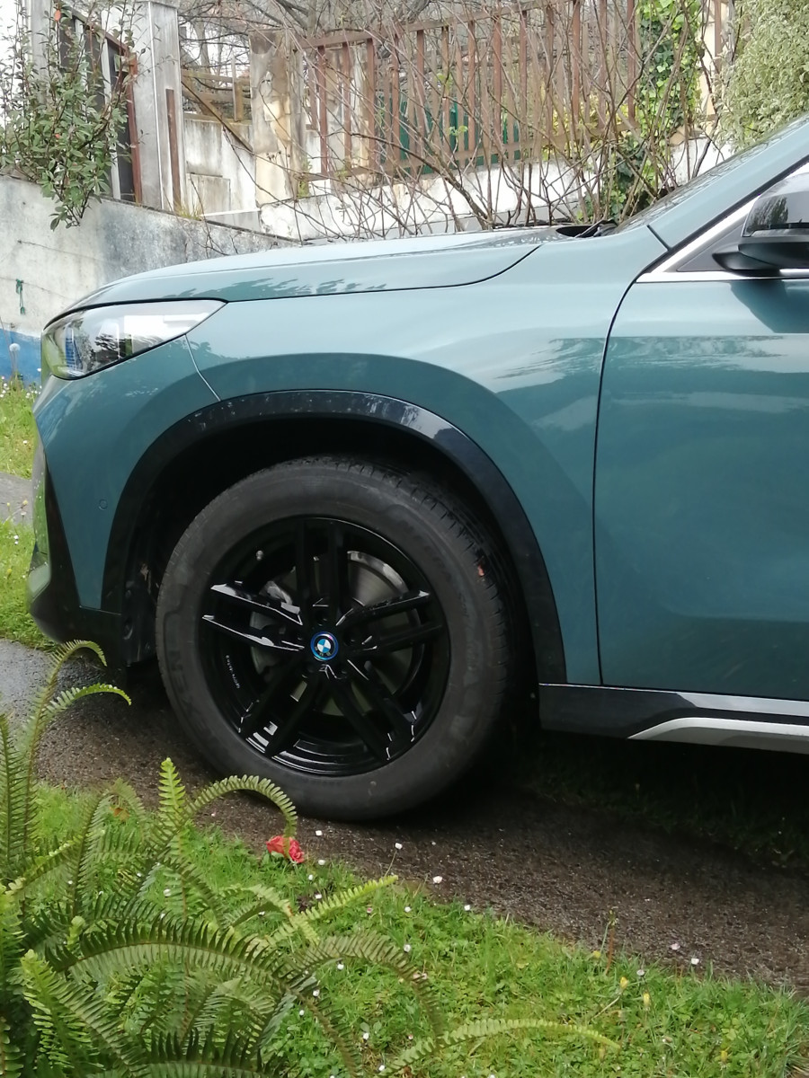

Je viens de recevoir mon X1 avec les jantes 866 et leur enjoliveur en plastique.
Je voudrais les changer pour des jantes noires brillantes.
Je visite des sites (allopneu, murdesjantes, centralepneus....) avec des modèles qui me plaisent et à des prix accessibles contrairement aux prix des jantes BMW.
Je suis perdu dans ma recherche, pourquoi une telle différence de prix? c'est de la merde?
Merci de vos éclairages
Messages : 14681
Re: Jantes Bmw -catalogue-
@JPB64700 as-tu regarder les sites allemands indiqués?
Les jantes OE BMW sont d’excellente qualité, fabriquée en Allemagne (Ronal, Rial, Fuchs,…) en Corée (SAI), …
Tu peux regarder chez d’autres fabricants Dezent, GMP italia,
Et oui des jantes peuvent être de mauvaise qualité, et d’autres non à des prix compteur de 30% à 50% moins chères que des jantes neuves BMW en France.
Selon ta motorisation, tu peux aussi en envisager de tout changer, diamètre et largeur, avec de bons pneus… voire d’occasion sur les sites indiqués

ça y est!!!!
Je fais changer mes jantes 866 pour des jantes noires DEZENT.
Je mettrai une photo dès que montées.
Je pense essayer de revendre les 866.

Mais voilà plus d'une semaine que j'ai mes nouvelles jantes noires, DEZENT en 18 pouces.
Elles font très bien. Maintenant j'essaie de vendre mes 866 mais sans grand succès, mes annonces sur ce blog et sur le boncoin ne donnent rien.
Il faut bien dire qu'elles ne sont pas belles, mais tous les goûts sont dans la nature.
Si tu as des idées pour les écouler, je suis preneur.

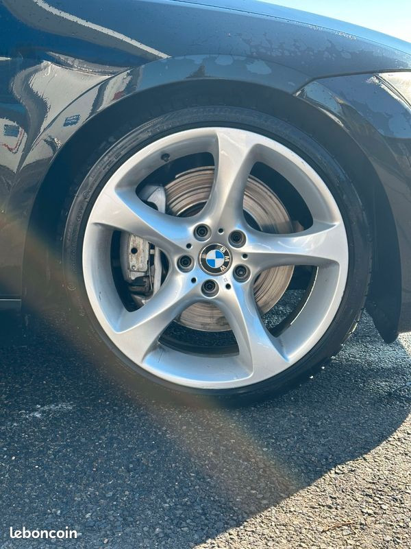

Bonjour, savez-vous s'il est possible de monter les roues style 230 à l'origine faites pour les série 3 E90/92 sur les modèles série 3 G20 ou série 2 G42 plus spécifiquement ? Normalement ce n'est pas possible il me semble, mais j'ai déjà vu des cas ou certaines roues supposées ne pas correspondre ètre montées malgré tout...si quelqu'un sait comment y adapter peut-être
Une petite photo du modèle de roue
Messages : 14681
Re: Jantes Bmw -catalogue- et Pneus -infos-
Ben, si le modo t’a renvoyé ici c’est qu’en lisant tu utilises les sites indiqués au-.dessus pour regarder les dimensions et déport des jantes prévues pour les 2 voitures et si ça va, ce qui m’étonnerait car à part les trous qui seront en face des goujons …

Merci pour l'info @330dMPerf il n'y a plus qu'à abandonner l'idée alors si je comprends bien
