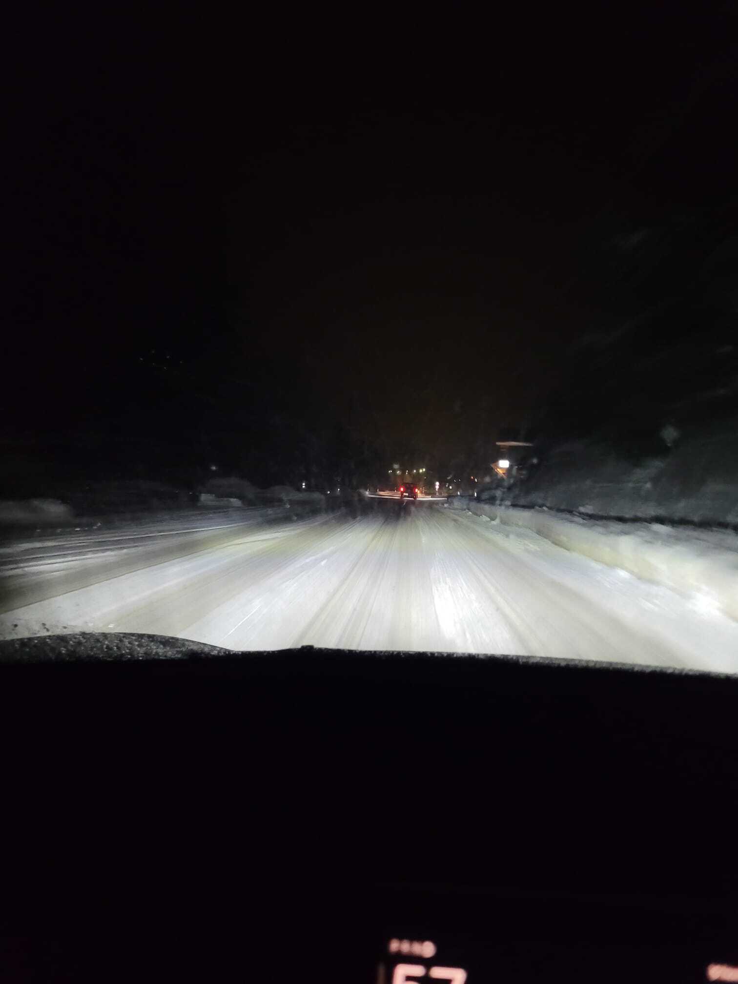

Je pratiquais aussi les jeux de jantes hiver/été sur ma voiture principale jusqu'à ce que j'achète la Tesla.
A l'automne 2023, j'ai fait monter 4 Michelin Crossclimate 2 sur ma TM3 car nous avons de moins en moins de neige en station de moyenne altitude, et je ne roule pas assez en pneu hiver pour les user en 5 ans.
Après 2 hivers, je constate une traction moyenne dans la neige humide, correcte sur neige sèche.
Une capacité de freinage acceptable en descente et une tenus latérale rassurante, bref tout à fait utilisable sur des routes où le salage est interdit (VS)
On perd évidemment en toucher de route et le roulage est moins lisse comparativement aux Michelin PS4 d'origine.
C'est donc un compromis qui me convient pour la Tesla en usage routier polyvalent.
A noter que les CC2 ont une perte de grip marqué sur le mouillé (et un drop général de performances) vers 30 000 km (ils ont actuellement 40 000 et pourrons en faire encore 20 000 km), ce qui me conduira probablement vers un modèle concurrent (toujours en 4 saisons) quand il faudra les remplacer.
