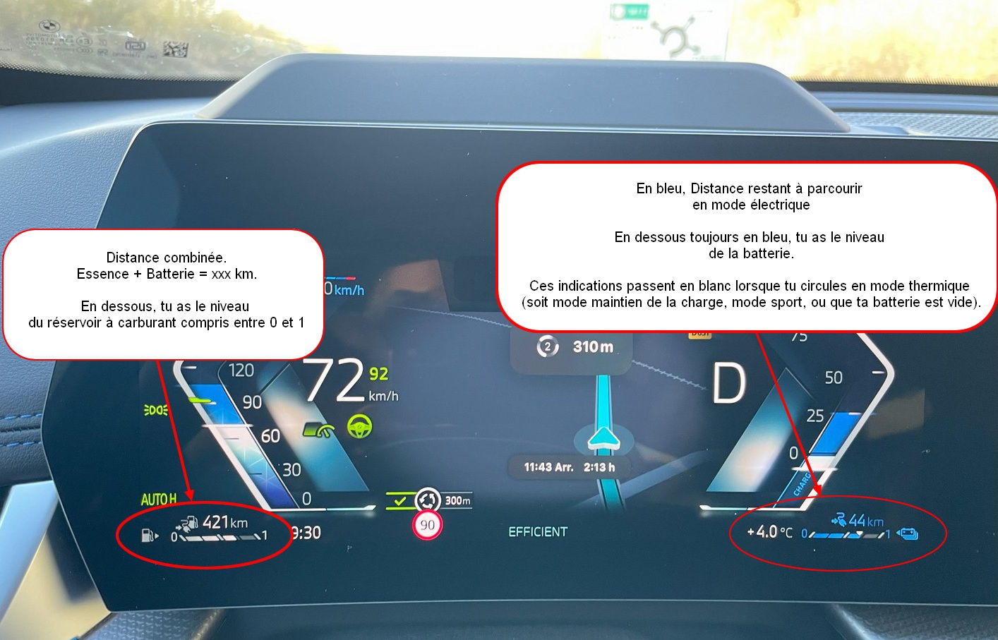

@Bibi64
Mais c'est normal que ta jauge essence diminue, car, si on parle bien de la même chose, donc celle de gauche, elle combine le niveau de la batterie pour rouler en électrique et le niveau de carburant.
Pour savoir, le mieux, tu vas dans l'application MyBMW et tu peux avoir le niveau combiné des deux ou de la batterie ou le niveau du réservoir d'essence.
Aussi pour voir, si tu roules en électrique, regarde les explications sur l'image ci-dessous.

Oh punaise j'ai pas su voir ça je pensais que ce n'était que la jauge essence... Désole :marrant:
Donc là je vais regardé en dessous pour la jauge essence, j'ai compris un grand merci à toi.

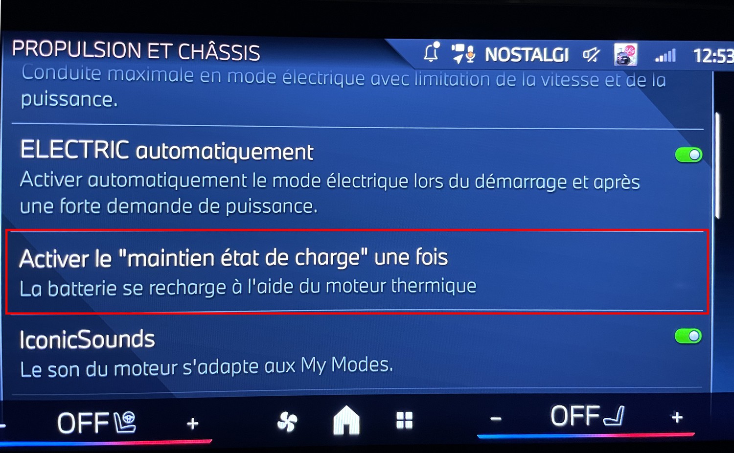

Tant que j'y suis et pour être sûr ça se passe où le mode tout électrique, quelle rubrique ?
Et si je comprends bien y a pas trop de rapport avec les modes efficient, sport etc... C'est des réglages de confort mais n'agissent en rien sur le fait qu'on soit en thermique ou tout électrique ?
Merci merci :mains:

Alors :
Maintien du niveau de charge
Si la quantité de carburant est suffisante, le niveau de charge actuel de la batterie haute tension peut être maintenu et économisé pour un trajet ultérieur.
1. Sélectionner le chemin d'accès suivant :
menu Applications / « Véhicule » / « Réglages de conduite » / « Propulsion et châssis » / « Activer le "maintien état de
charge" une fois ».
2. Sélectionner le réglage souhaité.
Tu peux pour plus de facilité, soit demander à la dame BMW :langue: :langue: avec la commande vocale.
Bonjour BMW / Propulsion et châssis, elle va directement t'ouvrir le bon écran, ce qui te permet d'activer le "Maintien état de charge" depuis cet écran.
Soit à partir de cet écran "Propulsion et Châssis", tu peux faire un raccourci , comme cela tu auras accès à cet écran directement.

OK tout se passe dans ce menu c'est ce que je pensais mais j'étais pas sûr.
Merci je vais tout mettre en pratique

@Coolman
Je suppose que tu veux parler de la première image avec les compteurs.
Alors, il te faut la dernière version de WAZE : au minimum WAZE version 5.4 (actuellement version 5.5).
Ensuite, tu programmes un itinéraire sur WAZE.
Puis à l'aide de la commande au volant "Roue dentée" (Affichage de la barre de menu dans le combiné d’instruments.), tu sélectionnes " Combiné instruments" et fais défiler le menu à l'aide de la molette de sélection du volant jusqu'à l'affichage du guidage Waze entre les compteurs, tu valides par appui sur la molette de sélection.
