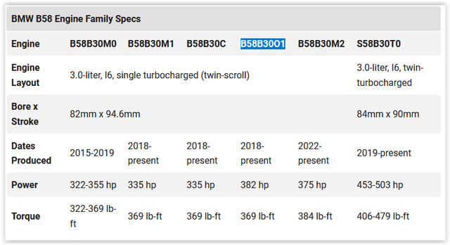

voici un recap des différentes versions du B58.
Le mien (sur le COC) est un B58B30O1 de Novembre 2019, donc 382cv (285kw), mais c'est pourtant écrit 265kw sur le COC:

Messages : 14681
Re: X3 m40i 2019: puissance supérieure à 360cv
Attention aux infos du bimmer……, cela peut concerner les BMW en configuration nord-américaine…
@trebila c’est le cas des donnes que tu publies : couple pas en Nm et puissance en HP !
je ne sais pas sur X3 mais sauf erreur de ma part, le B58 sur G29 et G30, c’est 340CV.
Et sur X3 2023, 360 pour 265kW
Et uniquement sur celui monté dans la M340i, c’est 374 CV soit 275kW.
Extrait catalogue 2023, donc infos officielles pour la France (voire l’Europe), comme celles de la carte grise et du COC, qui sont à mon sens, toujours bien à jour, car il y a des €€€€ en jeu.

À sa sortie en 2015, le X3 M40i sortait 360cv.
En 2018, addition du FAP qui lui fait perdre 5cv, 355cv, et surtout ses énormes déflagrations à l’échappement.
Fin 2019, c’est le bloc B58B30O1 qui est installé, et il n’existe qu’en 285kw ( 387PS, ou 382HP).
Il n’y a pas eu, à priori, de version 360cv du B58B30O1, même pour l’Europe.
Quand à ce qu’il y a écrit sur le certificat d’immatriculation… même la valeur d’émission CO2 combinée n’est pas celle qui est indiquée sur le COC.
Le plus simple, c’est de passer le X3 au banc. Je suis certain qu’il sort plus de 400cv d’origine.
