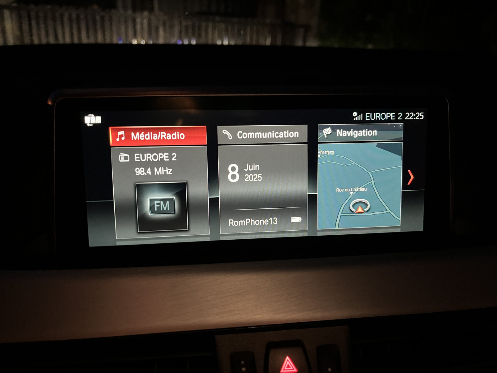

poste une photo de la page principale de ton ecran...

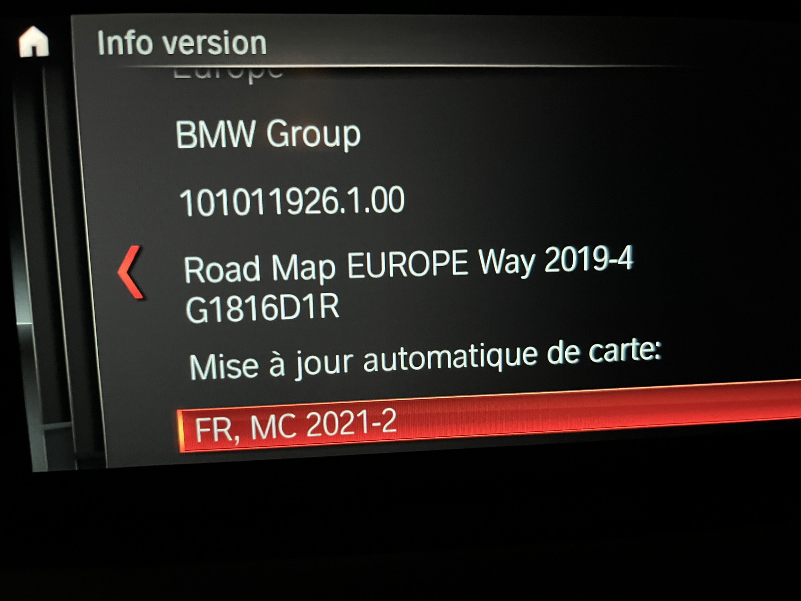

de mémoire , tu le voir aussi dans ta version de carte gps...

Donc si j’ai bien compris c’est un système NBT_EVO ?
