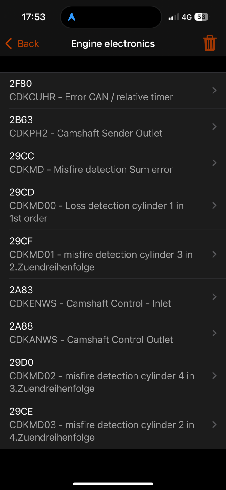

(E87 116i phase 1)
Ma voiture est resté à l’arrêt pendant 2-3 semaines.
J’ai pu la redémarrer hier est quel fut ma surprise quand j’ai vu mon voyant moteur s’allumer, d’abord en clignotant, puis de manière permanente.
A noter : celui ci se met à clignoter sur les période d’arrêt (au point mort, moteur démarré) prolongé (plus de 30s). Autrement il reste allumé de manière permanente.
Le ralenti est extrêmement instable et varie entre 450tr/min et 850 tr/min (habituellement 780-800tr/min)
Pourtant ma voiture n’avait jusque là rien, mise à part les sondes lambda qui déclenchaient un voyant moteur ponctuel tous les 5k km.
Voici les différents codes défauts que j’ai pu relever sur BimmerLink.
Des pistes ? (Le changement des deux sondes lambda est déjà prévu, mais visiblement c’est allé plus loin que ça…)

Le capteur de position arbre à cames ?
Je crois que c’est assez fréquent

Merci pour ton retour, je pense aussi, je la dépose au garage dans une demi-heure pour examiner tout ça et je vous redis.
Ça coûtera pas grand chose cette bricole au moins…
