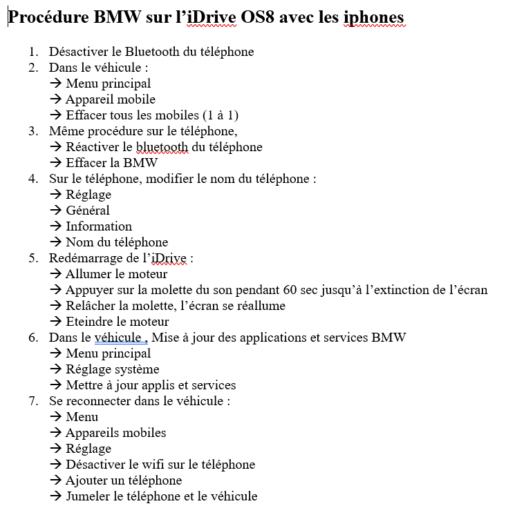

Ok, pour l'instant j'ai appelé sur le numéro que tu as mentionné.
Ils m'ont donné une procédure à faire sur la voiture et sur l'iphone.
Je l'ai écrite pour la mémoriser et la transmettre si besoin

Problème connu, tu es sous idrive 8.0.................vu l'année de ta voiture, ça l'a toujours fait malgré les MAJ sur mon AT de 2023 avec iDrive en 8.0.
Sur mon X1 sous iDrive9.0, plus aucun problème.
Ca marche nickel de ce côté là aussi.
