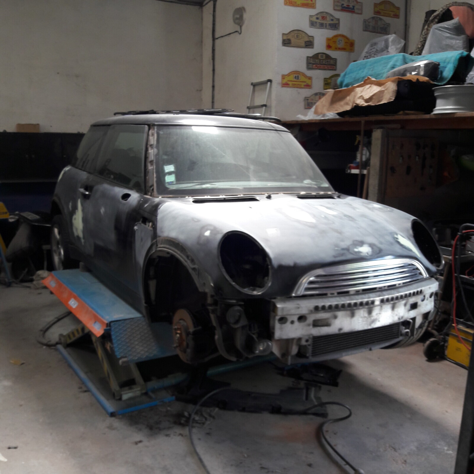

Bonjour à tous
voici la mini que j'ai dégotée pour ma femme, à remettre en état, carter de boîte ouvert, remplacement, tôlerie + peinture du tout.
Caisse, toit, jantes étriers...

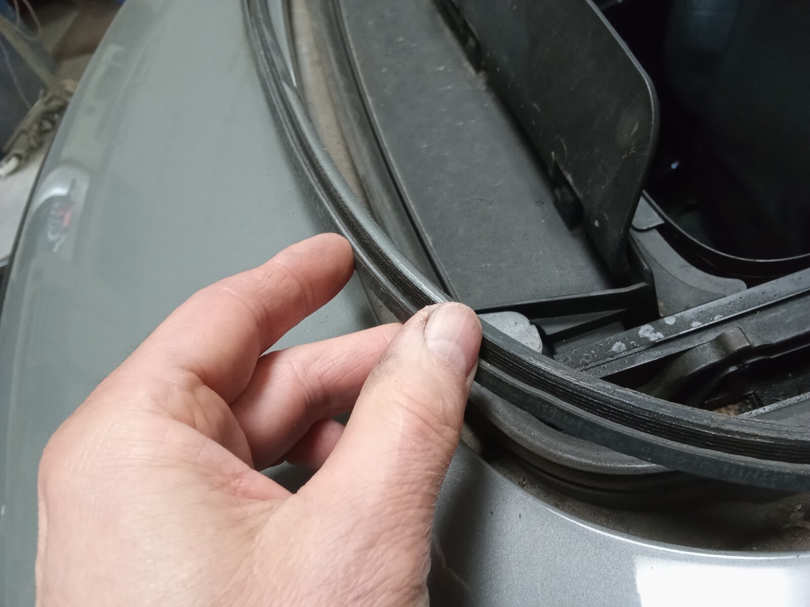

Démontage de la cassette de toit ouvrant pour remplacer le joint.

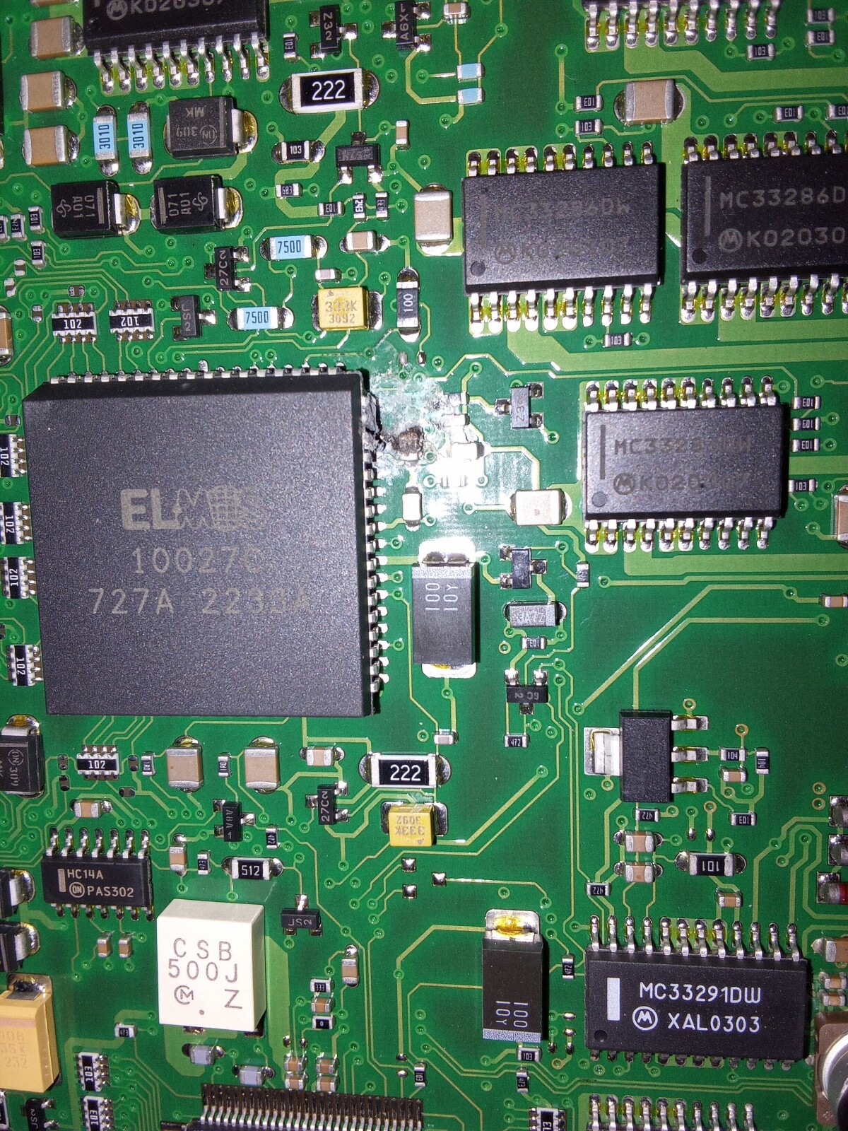

J'ai un souci sur la serrure de coffre, le moteur est actionné en permanence et si je le laisse branché il grille.
J'ai contrôlé le faisceau il n'est pas pincé dans la charnière de coffre, j'ai remplacé la commande sur le hayon, même débranchée le moteur est alimenté.
La télécommande fonctionne et fait son job pour la centralisation.
Je suis preneur de tout retour d'expérience ou de piste à étudier

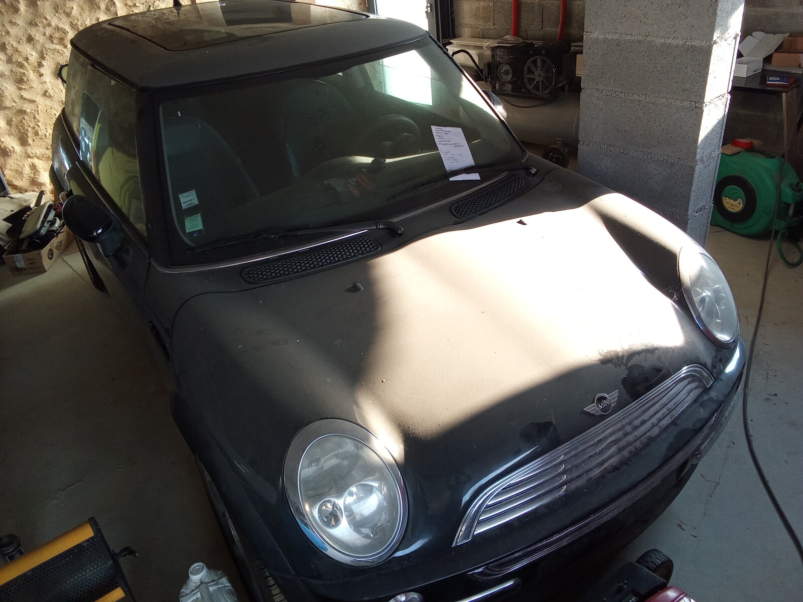

Elle prend méchamment la poussière en attendant...

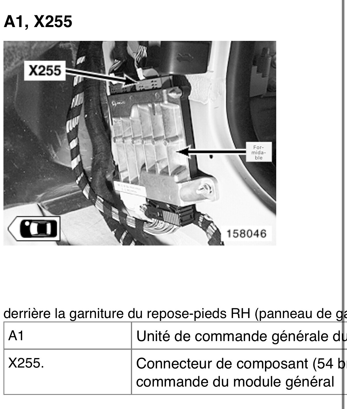

Tu as une tension résiduelle sur ton moteur M17?
Il est géré par ce module A1
Bornes 2 et 6 du module A1 connecteur X253
Pour moi , 1/2 = moteur ; 3/4= état verrouillé ou pas, signalé à l’électronique .
Quel mois ,quelle année , ta voiture ?
As-tu passé la valise pour voir si tu as un code défaut ?

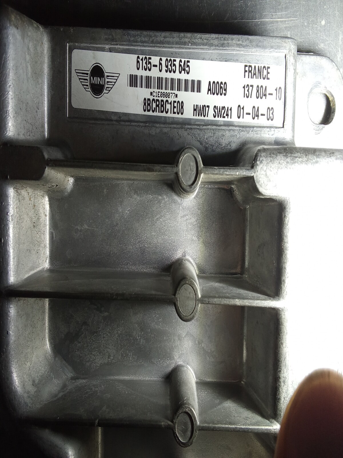

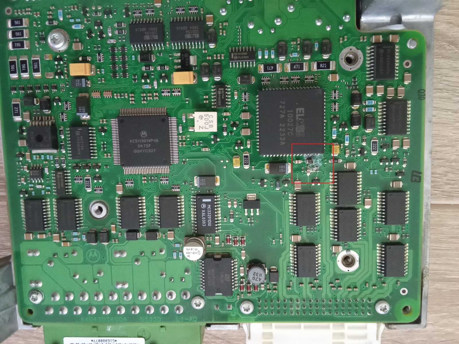

Bon voila les news, je pense que le boitier a un souci, je ne sais pas si ce micro processeur est là pour la centralisée mais il fait la tronche, je me mets en quête d'un boitier confort 8BCRBC1E08 si quelqu'un ici en vend un je suis preneur avant d'écumer tous les sites de pièces :smile:
bye
Messages : 17469
Re: Mini Cooper de 2002 remise en état et un souci
Tu es sur de ta réf ? Ça ne ressemble pas aux refs bmw/mini…
Donne-moi ton vin , je vais regarder si je trouve quelque chose …

Bonjour, j'ai trouvé un boitier à 50€, cela me semble correct à voir si c'est bien ça mais vu l'état de mon composant j'ai un espoir, le mec a également le moteur d'essuie glace et de vitre passager. Je vais bientôt pouvoir la mettre sur la route, je te tiendrai informé, encore merci pour ton aide précieuse. :top:

Voila, après une attente de Mondial relay de 3 semaines, boitier enfin là et monté, tout marche enfin !
Encore merci pour ton aide !!!

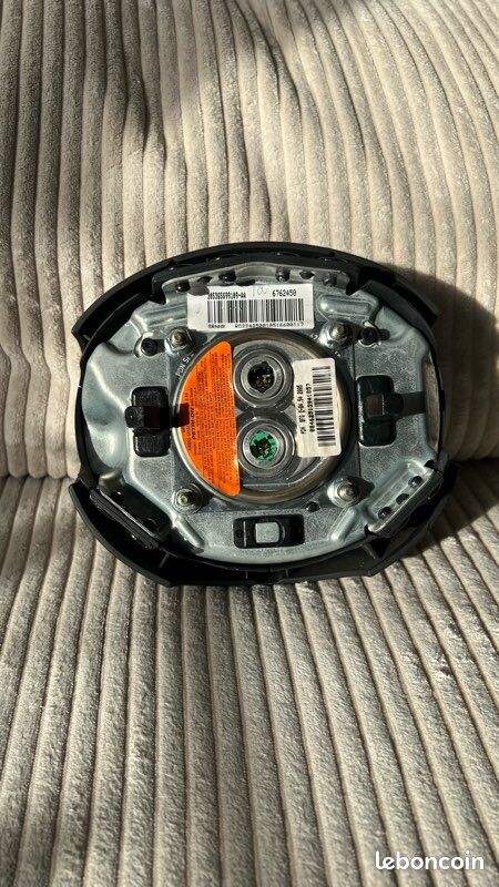

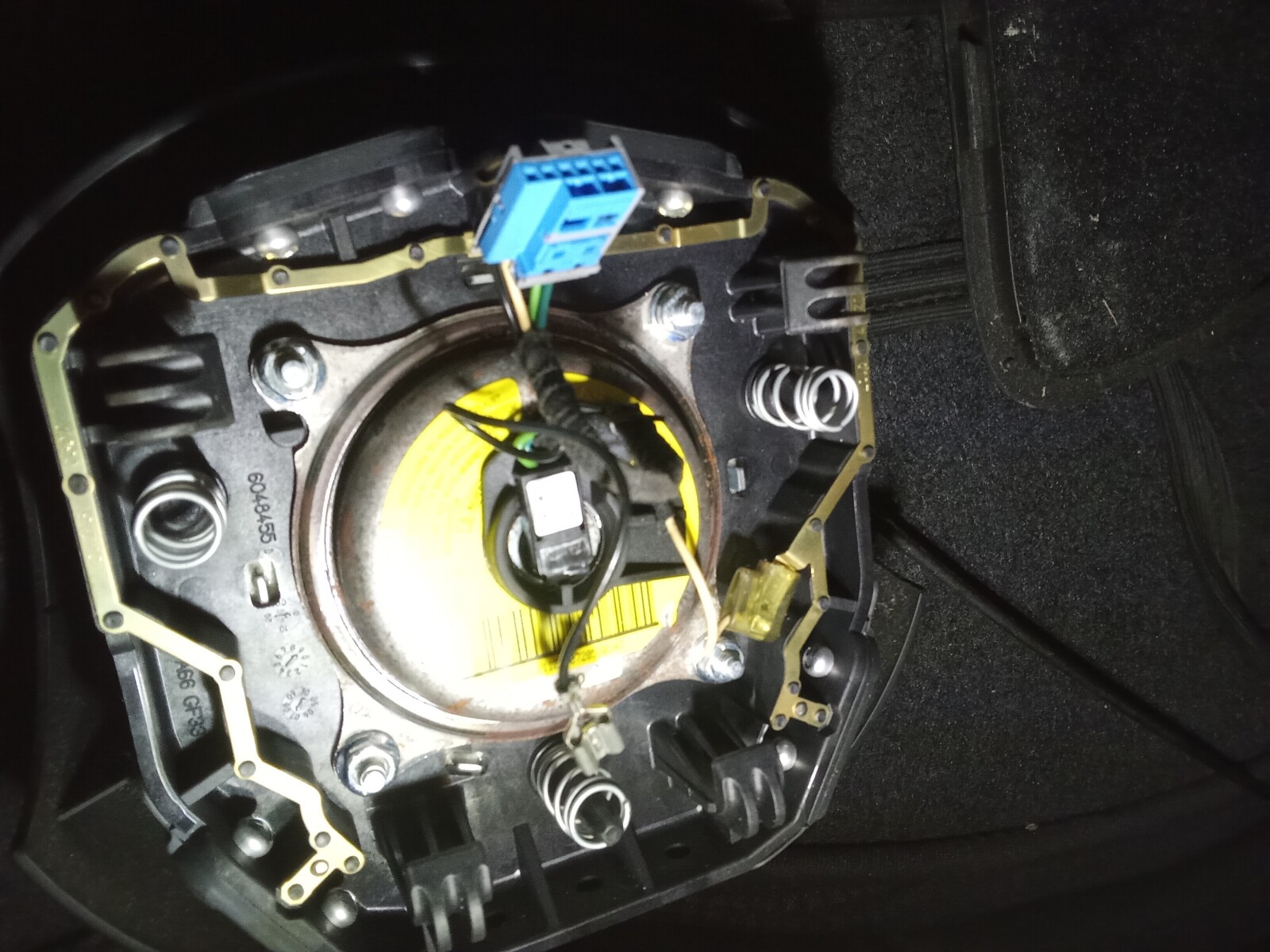

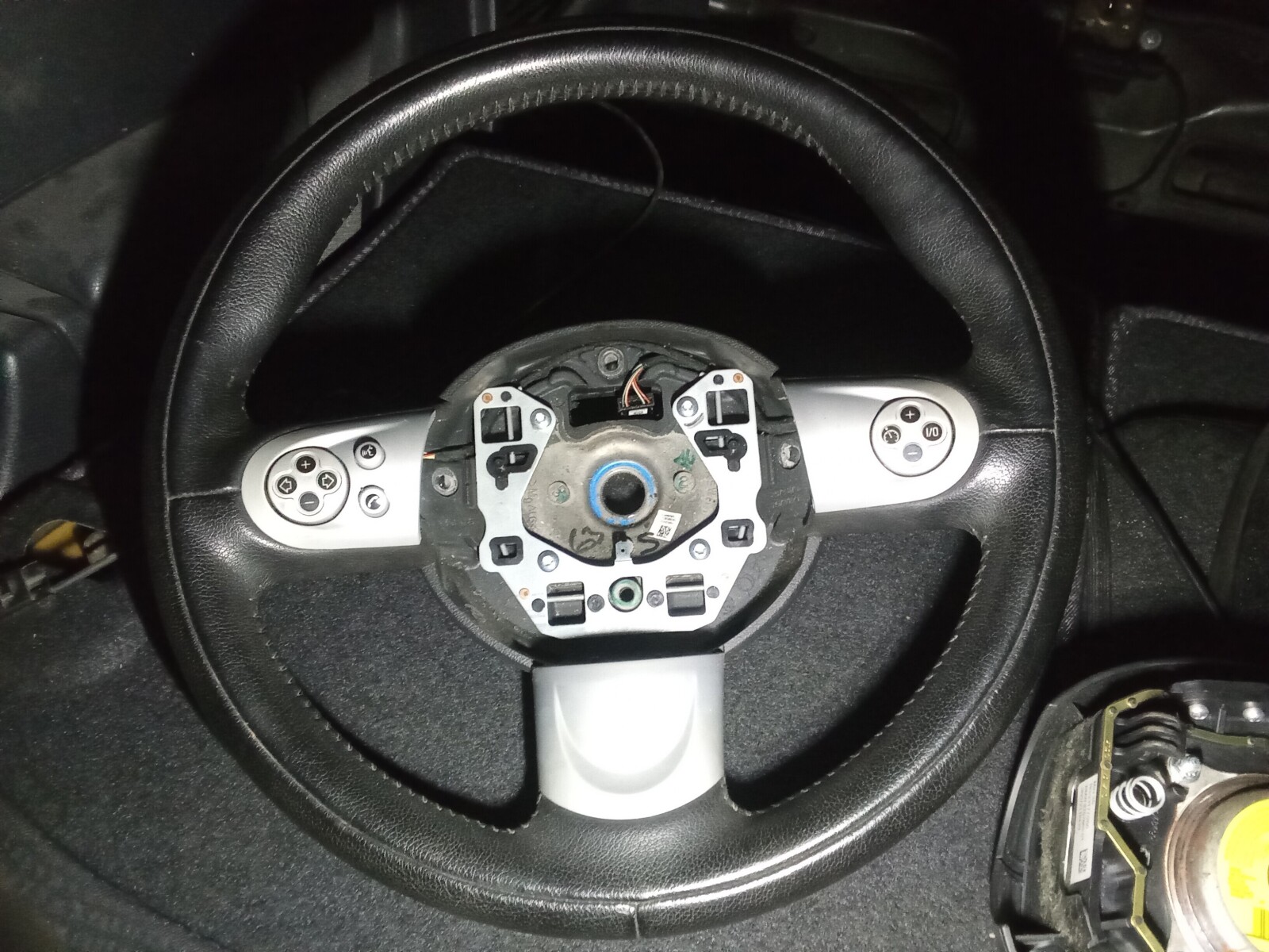

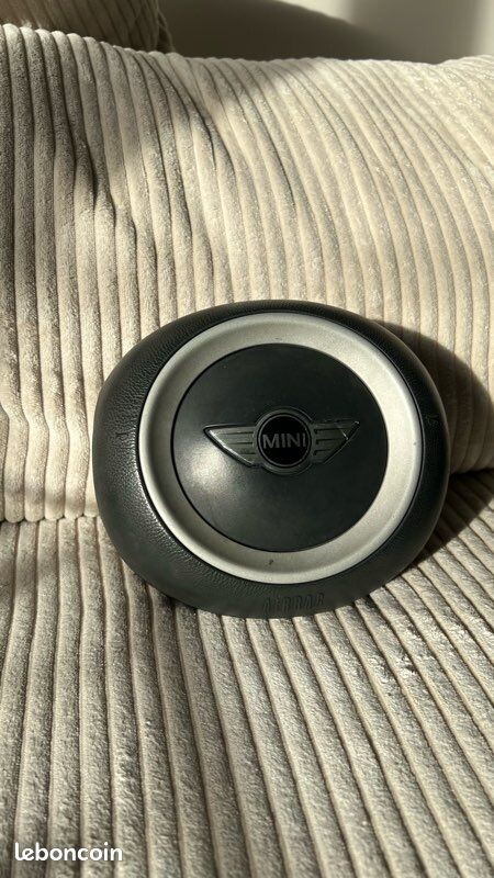

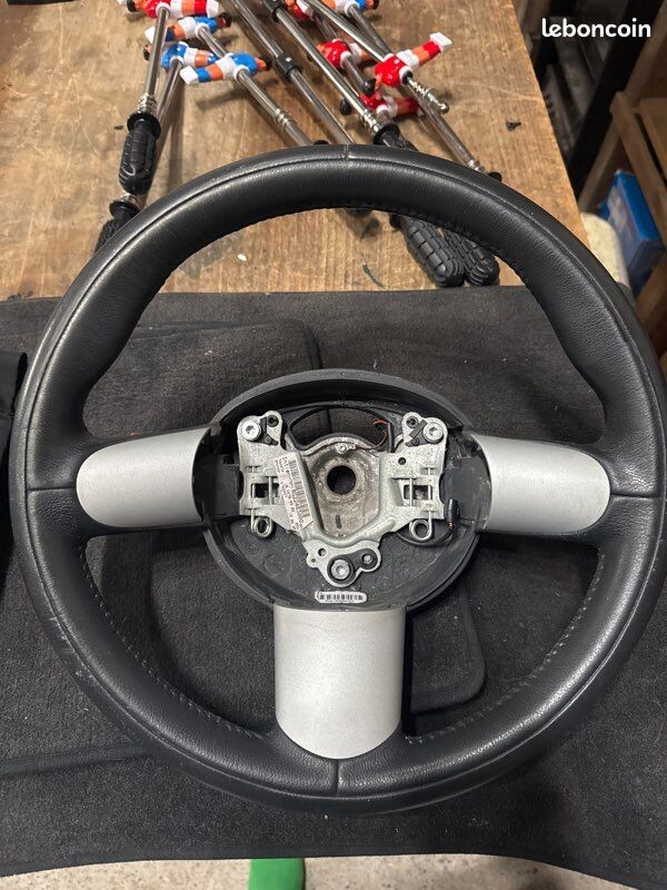

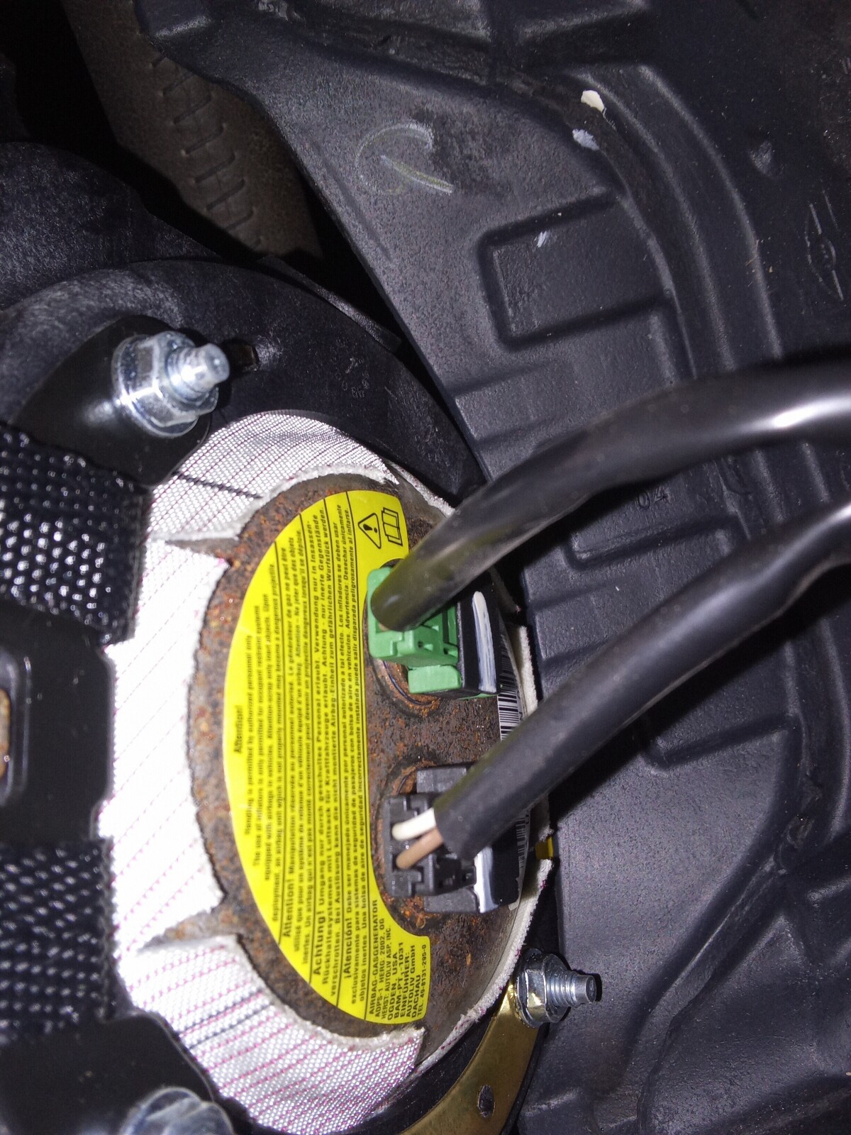

J'ai acheté également un volant 3 branches, le vendeur avait l'air de sy connaitre et ma indiqué qu'il se monterait sans soucis bin non...
Alors peut être y a t'il une astuce ou un autre airbag à acheter?

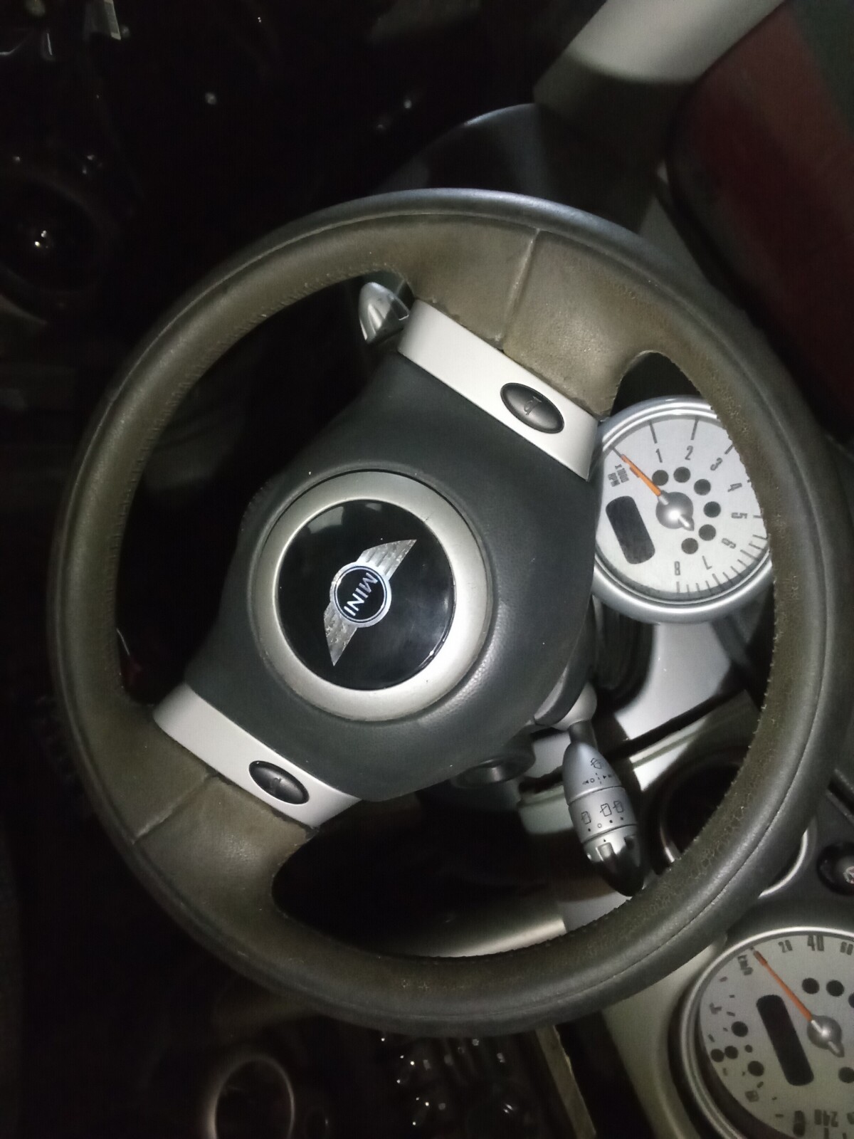

ça c'est mon volant :
celui que j'ai acheté :
merci (encore) pour vos lumières :smile: :smile:

Deja , les commandes ne sont pas les memes , donc ça ne peut pas coller pour du plug and play… je suppose qu’il faut coder , et je n’en suis pas sûr , pour que ça marche …
L’airbag est le même ?
Effectivement ça se monte sur l’axe mécanique, mais bon ton vendeur n’est pas aussi pro qu’il le prétend!!!
dis lui que ça ne va pas , que ça ne marche pas ……….tu vas voir sa réaction ……..

Le vendeur du volant ne t'a pas vendu le fait que ton airbag serait compatible, et même le volant d'ailleurs, c'est à toi de te renseigner, ou bien tu aurais pu demander ici avant
Bien entendu, un airbag de volant 2 branches n'est pas compatible avec un volant 3 branches, en 2 secondes on voit que ce ne sont pas les mêmes visuellement ;)
Bonne recherche d'airbag de volant 3 branches, en neuf en concession ça doit être dans les 600-700 €, sur internet, un peu moins cher, mais en revanche zéro garantie quant à ce qu'il soit en état de fonctionnement, ou pire, "takatesque"
Au passage, tu as acheté un volant de Mini R56, la génération d'après la tienne (R50), je ne suis plus trop sur que ce soit compatible, voire seulement compatible avec la R50 phase 2 (et la tienne est une phase 1)
Par ailleurs, sous ces réserves matérielles, zéro codage nécessaire, et à propos des commandes elles ne risquent pas de fonctionner puisque le volant d'origine en était dépourvu

En fait il m'a indiqué R50 52 etc. C'est pas dramatique, je l'ai bien acheté.
Si vous me confirmez que je ne pourrai jamais le monter je le vends, mais je voudrais monter un 3 branches car le 2 branches est le volant le + ignoble jamais dessiné.
Merci :smile:

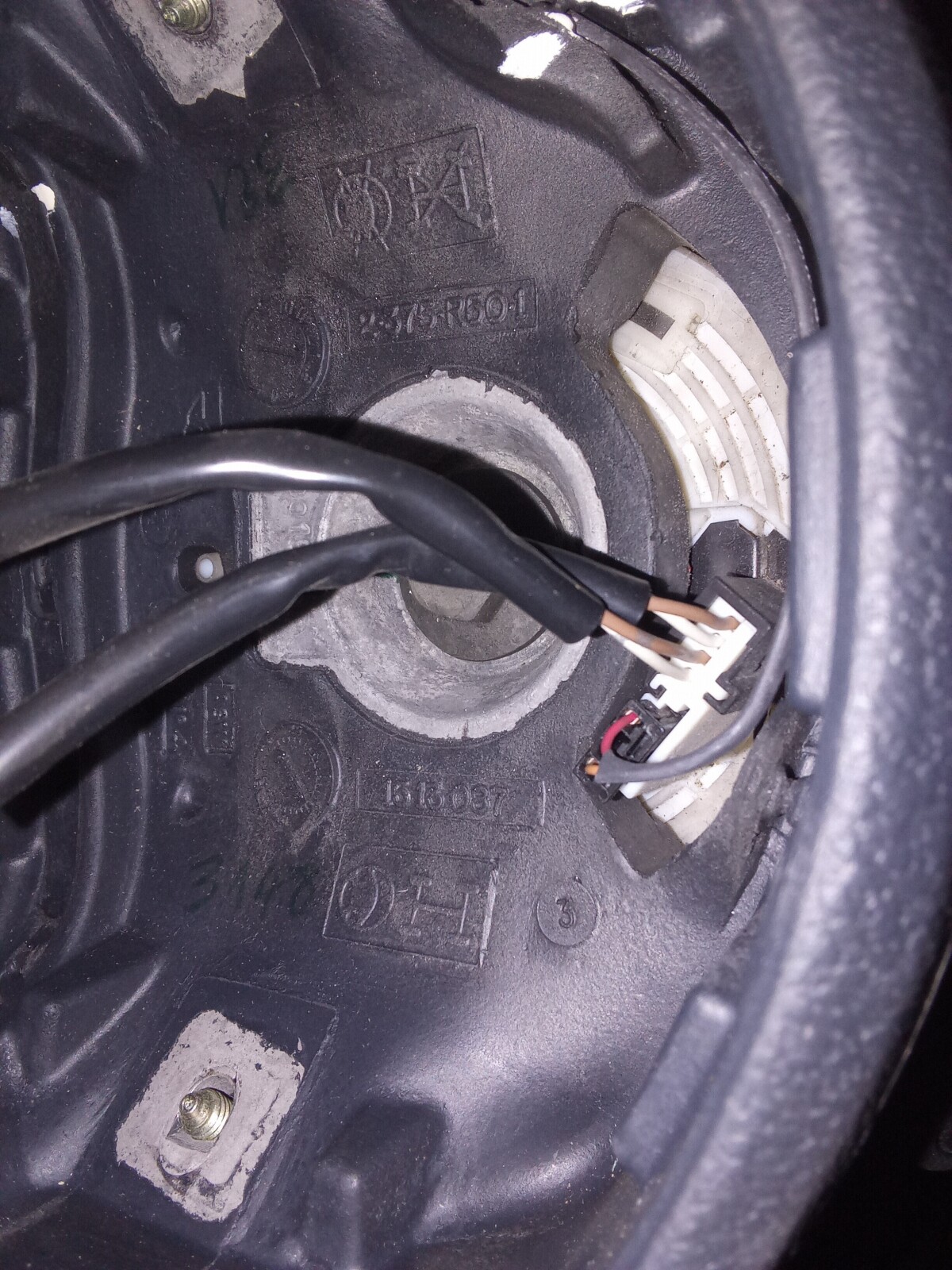

Bon je pense qu'il faut que je recherche un autre volant avec airbag, mais c'est assez compliqué les Mini je trouve.
Peut être est il possible de changer le contacteur tournant ou bien c'est une erreur?
Si vous en avez un à vendre n'hésitez pas
:smile:

J'ai monté et démonté des volants et airbags sur toutes les générations de Minis "Bmw" donc bien entendu c'est possible, comme je t'ai dit, si tu veux installer ton volant 3 br acheté sans airbag, tu ne peux pas installer ton airbag de volant 2 br, il te faut acheter un airbag de volant 3 br, c'est aussi simple que cela
Dans ton cas tu as quand même fait fort, tu as acheté un volant de Mini de la génération d'après (R56) ! Ca se voit tout de suite aux 3 inserts gris qui sont en relief, alors que les inserts de volant 3 br de R50-53 ne sont pas en relief
Et bien entendu, ça n'est pas le même airbag, entre un volant 3 br de R50-53, et un volant 3 br de R56
Concernant le look du volant 2 br, ne sois pas si sévère, au début j'avais le même avis que toi (comme tout le monde d'ailleurs), et puis ça évolue, notamment parce qu'il existe le 2 br basique que tu avais, et le 2 br "Cooper S" qui a une section plus épaisse, et des bourrelets à 10h10, c'est bien plus agréable, et je dirais même plus volant en main que le volant 3 br !
Bref, si tu veux un volant 3 br, c'est très simple, il suffit d'avoir les bonnes infos, et surtout, l'argent
(si j'étais à ta place, je me dégoterais un volant 2 br "Cooper S" de R53 en bon état, sans airbag puisque ton actuel est compatible, c'est ce qui serait le moins couteux et te donnerait le plus de satisfaction tant visuelle que tactile)

Je pense que je me suis mal exprimé, j'ai acheté le volant 3 branches AVEC son airbag sans savoir que c'était un R56.
Je vois que la différence est infime c'est juste au niveau des inserts, il y a un renfoncement pas présent sur le R50, mais ça ça se trouve des inserts, le reste du volant semble être pareil
En te lisant tu m'indiques qu'il faut que je trouve un airbag de R50 car c'est la connectique qui change?
Concernant le 2 branches que j'ai je sais bien que l'airbag ne se monte pas sur le 3 branches, après avoir rénové la voiture je trouve que le 2 branches fait tache même le S :clin:
Merci en tout cas de vos messages :top:
