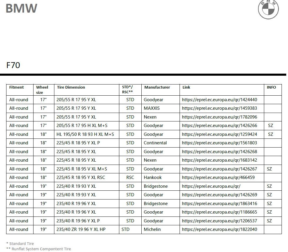

Bimmer Driver
Messages : 102
Inscription : 30 mai 2025, 19:26
Voiture : BMW F70
Re: Bruits de roulement vers 90 km/h
Message par Bimmer Driver »
Non du tout, toutes les versions dites "premium" (c'est à dire la version normale) de mon CC sont apparemment commandées avec des nexen ou goodyear et cela en 17".
Et tous les pack M le sont avec des bridgestone turanza ou des michelin PS en 18".
Je n'ai pas eu de retour d'autres personnes ayant des Bridgestone pour savoir si le problème est généralisé.

donc ça veut dire que certaines concessions achètent des nexen en 18" aussi pour leur commande de véhicule en pack M.
Apparemment la mienne ne fonctionne pas comme ça.

Ce n'est pas la concession qui achète des pneus comme certains l'écrivent....
C'est juste des contrats de fournitures entre les fabricants et BMW pour livraison en usine.
En résumé, le montage des pneus c'est la loterie car il existe pour chaque dimension plusieurs fabricants de référencés auprès des usines du groupe.

Effectivement pardon, tu as raison c'est la loterie parmi un certain nombre de pneus et de l’approvisionnement dans les usines.
Donc une même taille peut avoir des goodyear et 2 mois après avoir des nexen.
