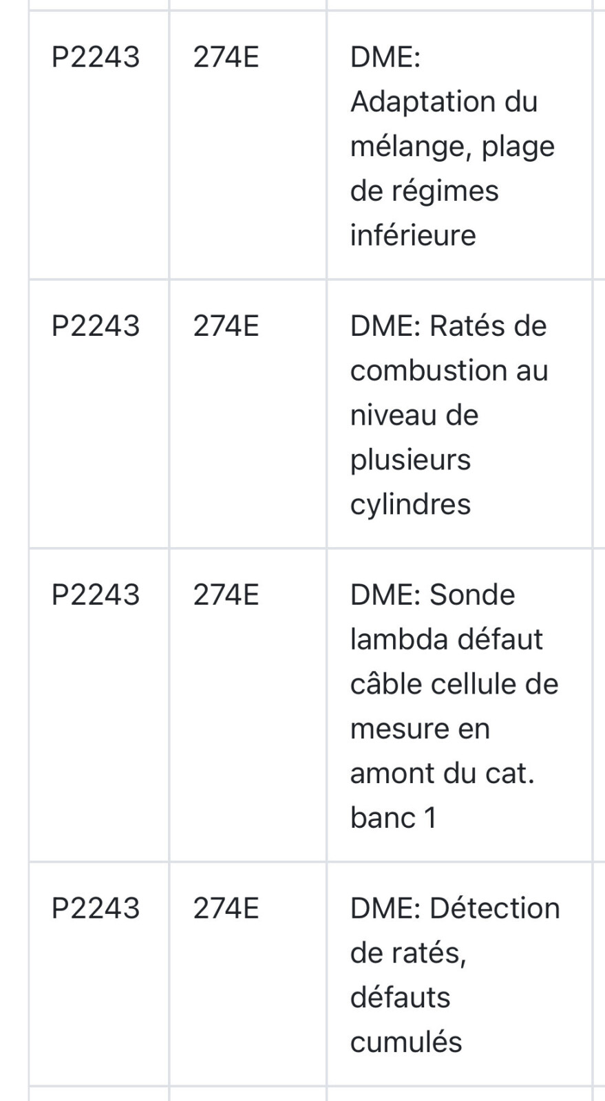

Messages : 17479
Re: Besoin d aide/Codes p2033 et p2243 - Active tourer 216d
Voici ce que j’ai trouvé
