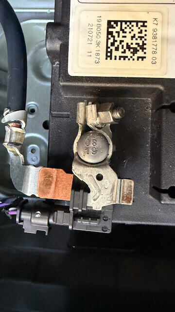

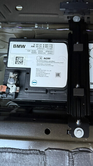

Sur ma batterie je vois ce qui pourrait correspondre à une date 210721? Ou cela n'a rien à voir?
Car sur le plot je vois 06/19 ce qui pourrait être une date également.... La voiture ayant été produite en aout 19, 06/19 aurait un sens

Quelqu’un saurait-il me dire l’âge de cette batterie ?
bibiforum
Messages : 1310
Re: Ma G20 perdrait-elle la mémoire????
Message par bibiforum »
c'est surement celle d’origine. ne te poses pas trop de question sur son age...plus sur son état
