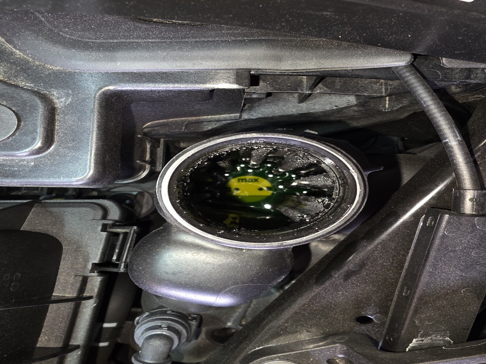

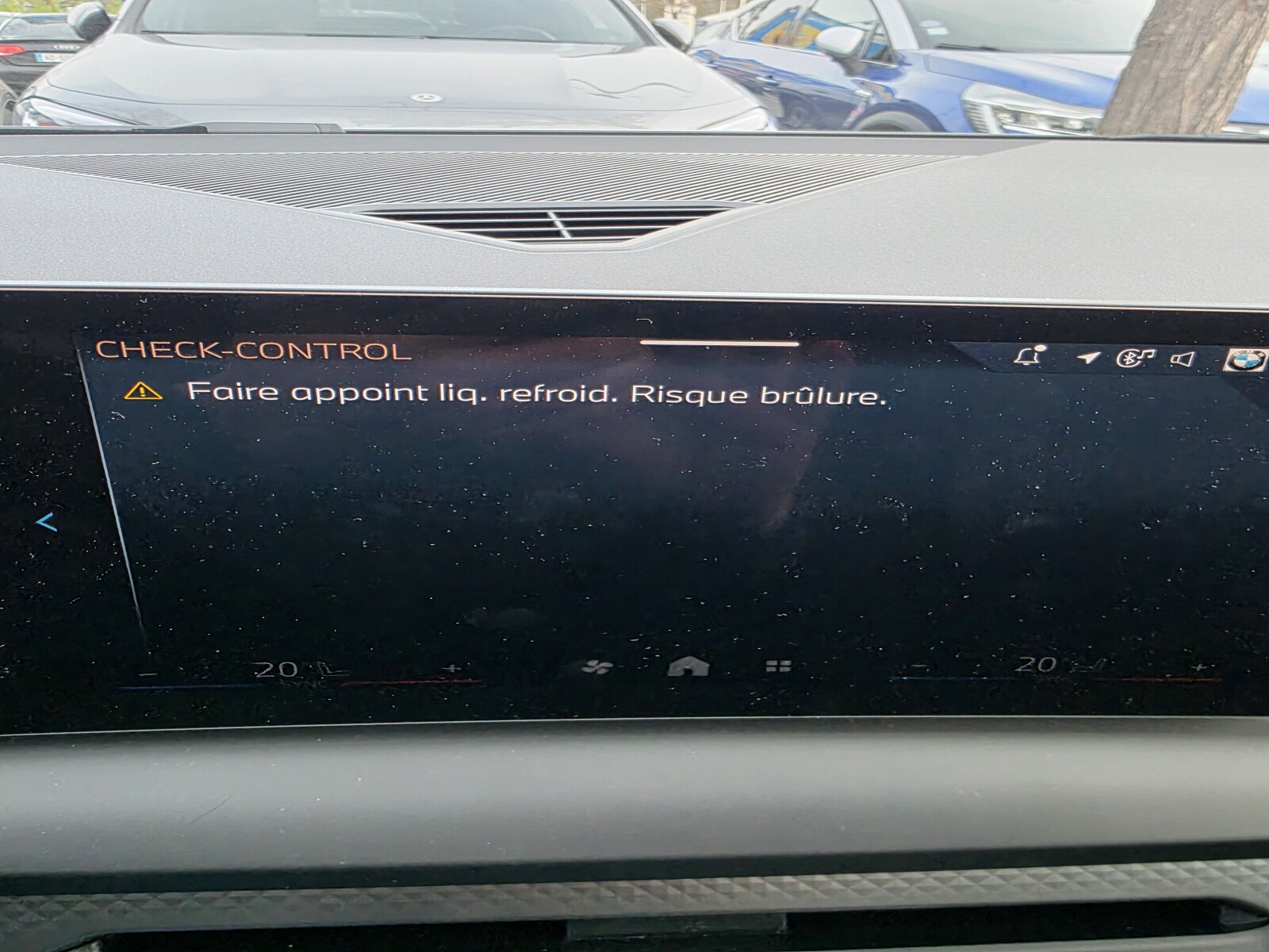

Heureux possesseur d’une Bmw 123 Xdrive de 2025 et avec 7000 km, j’ai un message orange " Faire appoint liq. Refroid. Risque brûlure ".
Suite à cela, je me suis rendu à la concession pour vérification qui a controlé le niveau, pour eux tout est ok, ils m’ont dit que c’etait un bug suite à la MàJ ( j’ai la version 11/2025.50 ).
Me voilà rassuré, sauf qu’aujourd’hui, même message, je ne sais pas quoi faire, si vous pouvez m’aider.
Dois je faire l’appoint du liquide de refroidissement avec la norme Bmw LC-18 ?
Je vous joints des photos du msg d’alerte et du niveau du liquide de refroidissement ( est ce que le niveau est bon sur la photo ? )

Il y a également un deuxième vase d'expension à vérifier (microhybridation - refroidissement circuit haute tension).

Voici la photo du 2ième vase de micro hybridation

Les niveaux ont l’air ok ?

si les niveaux sont ok, il faudrait peut être jeter un oeil sur les connectiques et les câbles, j'avais eu un soucis similaire sur ma série 3 il y a 2ans verdict un câble bouffé par un rongeur

Je retournerais chez le concessionnaire puisqu'elle est sous garantie.

Oui c’est la meilleure solution, je vais retourner au concessionaire car c’est pas normal que ce msg s’allume alors que les niveaux sont bons
