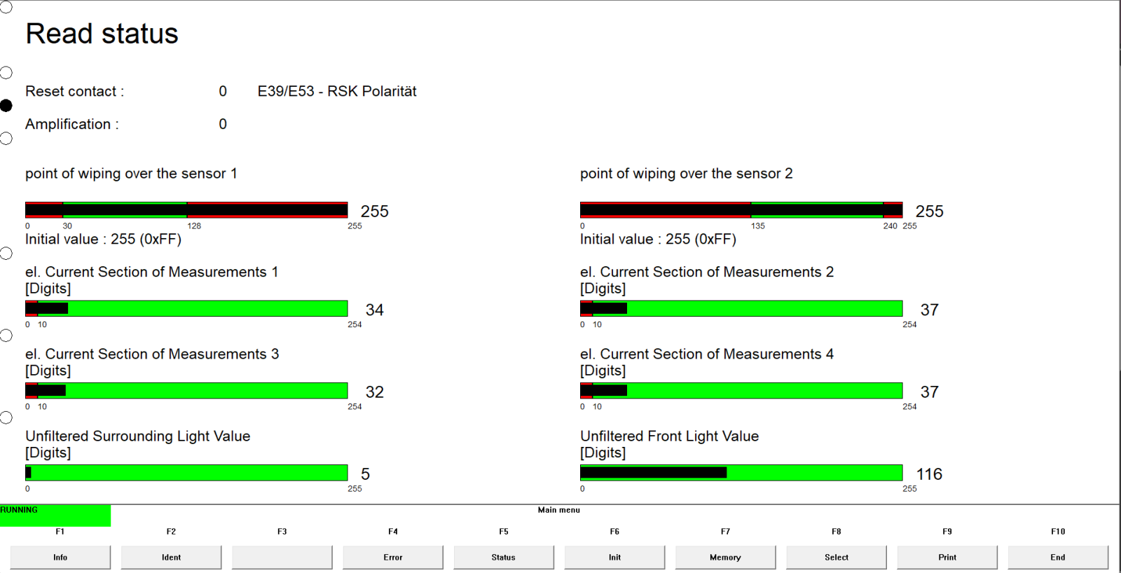

Lorsque j'utilise INPA, le RLS est détecté correctement, mais il affiche les informations suivantes :
J'ai lu E39/E53 - RSK Polaritat, donc je suppose que le module RLS n'est pas configuré correctement.

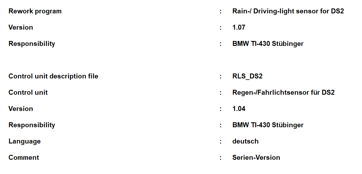

J'ai lu tous les messages que j'ai pu trouver, et certains mentionnent la nécessité de modifier la programmation via NCSExpert sur le RLS.

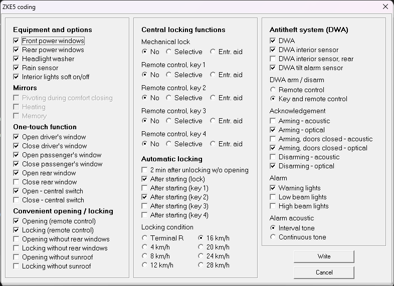

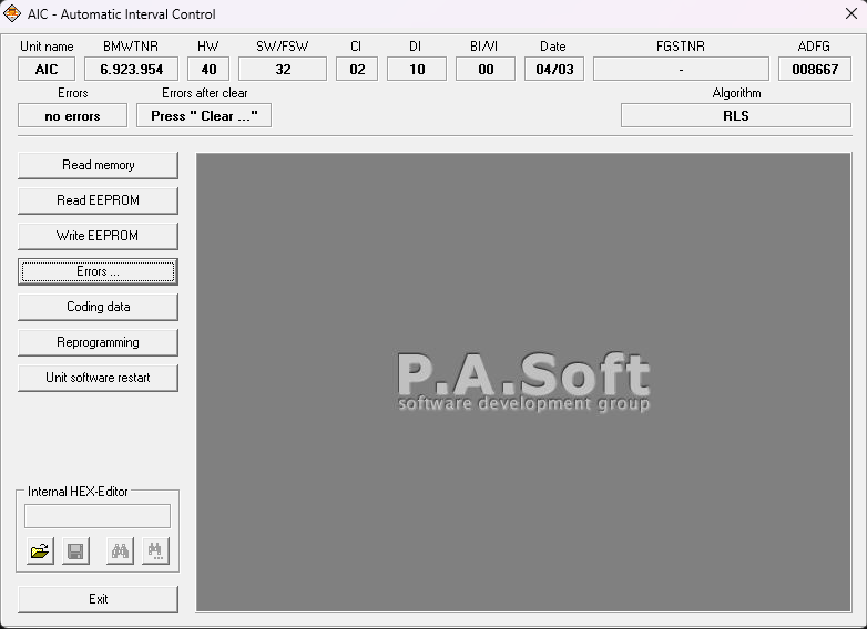

J'ai ensuite essayé de voir ce qu'il était possible de faire à l'aide du BMW Scanner 1.4 (PA Soft). Le module AIC dispose bien de l'algorithme RLS et le ZKE a bien l'option capteur de pluie activée.

La mon but c’est de sortir un fichier .trc provenant du RLS pour changer cette programmation initiale de E38/E53 en E46
