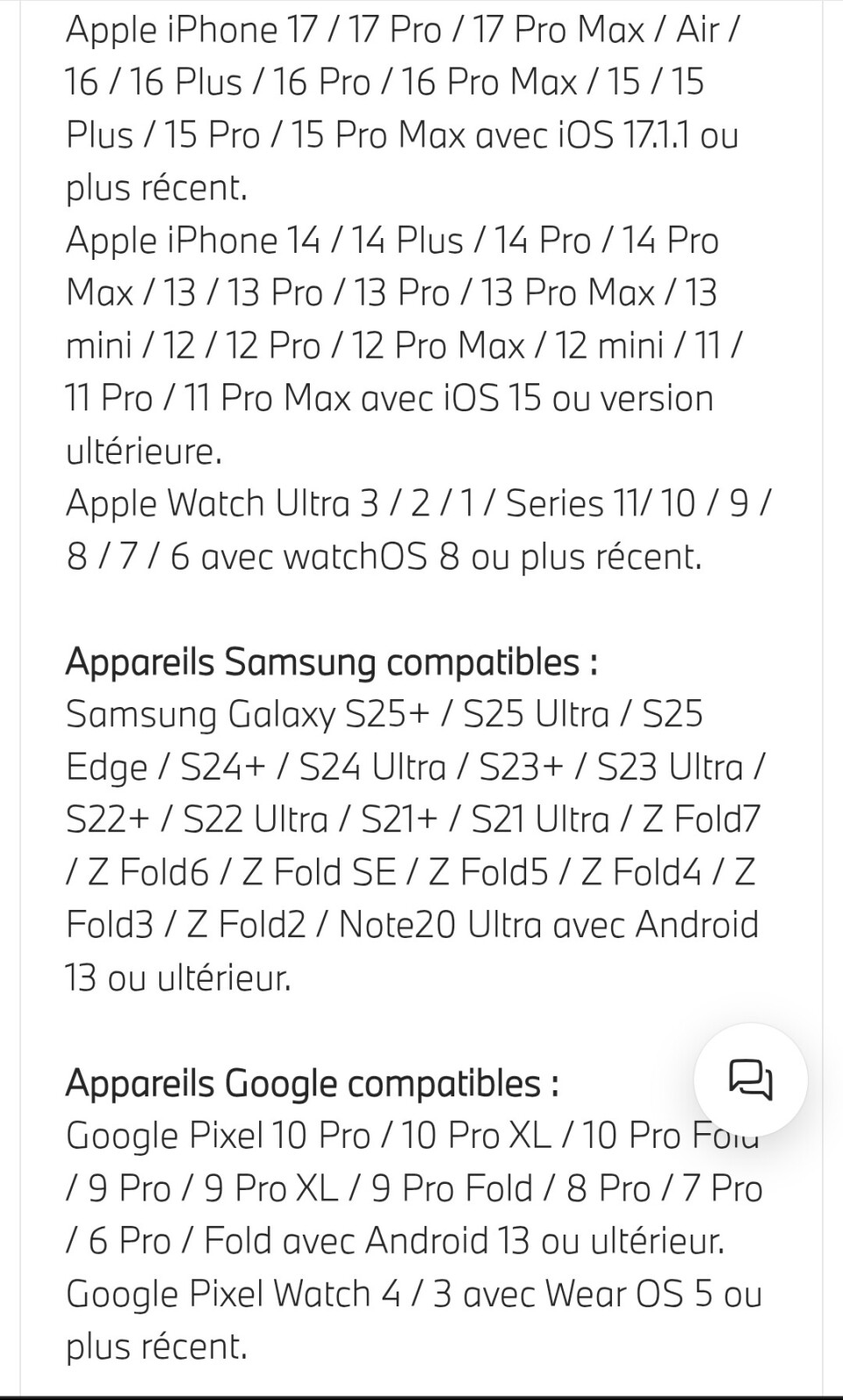

je viens de recupérer mon IX3 et mauvaise surprise mon Xiaomi 15 pas compatible avec la Digital Key Plus :faché:

Voici la liste des téléphones compatibles (+ quelques Motorola...)

Je viens de prendre un google Pixel 9 XL pro pas moyen d activer la clé si quelqu'un a une idée d'ou vient le problème ca mouline à la fin et échec

solution j ai remplace le pixel pro par samsung S25+ clé installé
petite frayeur je suis en ville une course je reviens les poignés sortent et les portes restent verouillées
je prends l appli My bmw j essaie de dévérouiller : erreur réessayer plus tard
bon ça à marcher à la 2eme tentative

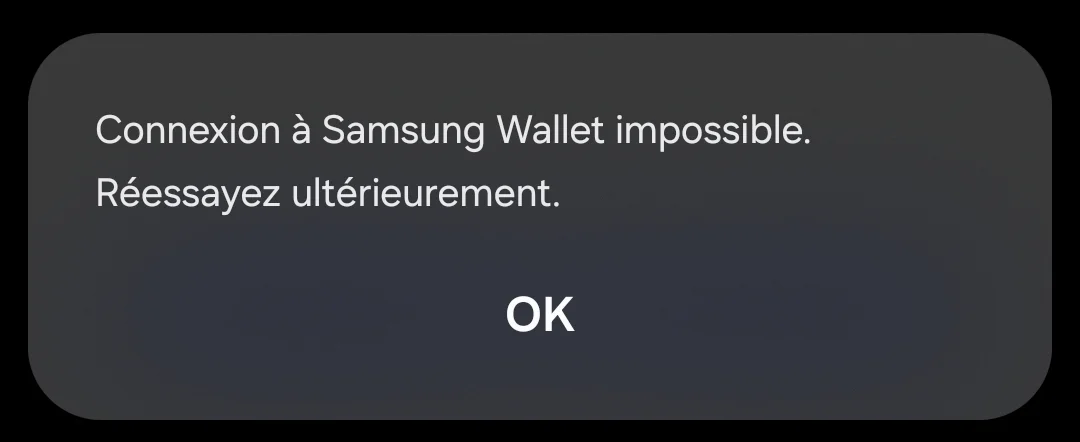

Pour ceux qui ont partagé leurs clé :
Madame a la clé sur son IPhone 15 Pro. Elle tente de la partager avec moi et j'ai un message d'erreur.
Pourtant je vous bien mes cartes dans wallet

Le partage ne peut se faire qu’avec iMessage il me semble donc d’Apple a Apple
Par contre, avec la voiture, tu peux te créer une deuxième clé numérique

Je suis un imbécile !
En fait le partage IPhone vers Samsung est possible... Mais ce n'est pas Google Wallet mais Samsung Wallet qui est compatible. Et vu que je n'ai jamais activé Samsung Wallet ben évidemment ça marche beaucoup moins bien 😂
Pour info le lien avait été partagé via Whatsapp mais en voyant l'URL wallet.apple.com j'ai aussi pensé que je devais créer une nouvelle clé parce que mon Samsung ne pouvait se connecter. Mais si...
Et évidemment cette idée m'est venue 2 minutes après avoir posé la question 🤦
