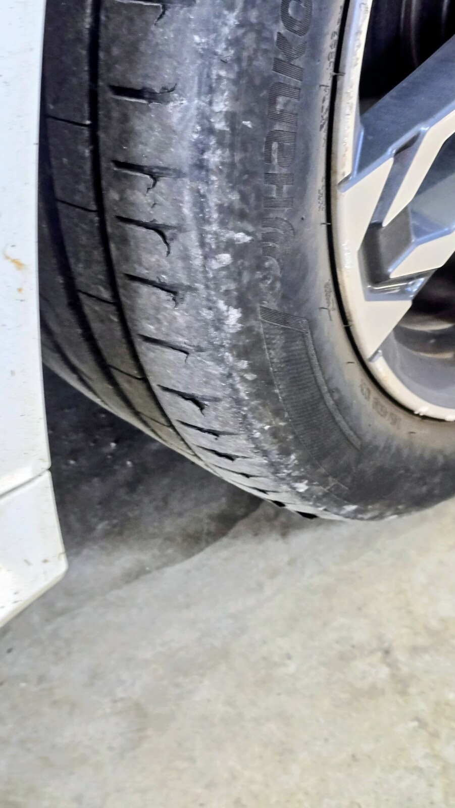

je viens de faire remplacer, à 24 000km, mes pneus avant Hankook ventus 245/45/r19 102Y ,par des goodyear eagle F1 assymetric6 .
l'avant droit était salement usé en "écailles ".probleme de pincement ??

Message par Olivier_B »
La gueule du pneu a 24000km
