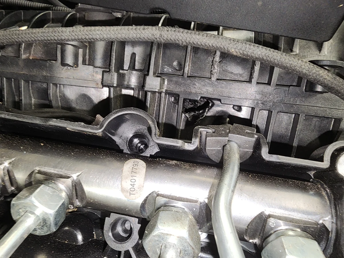

Bonjour à tous, je possède un bmw x3 3l 258ch de 2012, j’ai le conduit d’admission qui fond,
Ça a commencé il y a 2 mois, j’ai démonté, tout était calciné, j’ai démonté les volets et j’ai refondu du plastique pour boucher le trou,
J’ai remonté ça a fonctionné jusqu'à aujourd'hui,
Et la ça recommence, quelqu'un c’est d’ou provient ses problèmes ?

Problème de vanne EGR et futur incendie en perspective à mon avis. :interroge: :choque:

Salut bavariacore Oui effectivement la première fois elle a faillit prendre feu,
Tu pense que c’est la vanne egr?

Je pense surtout qu'il faudrait aller faire un tour chez BMW pour leur demander une prise en charge de la pipe d'admission.
Ce perçage avec risque d'incendie est à la base d'un des plus grand rappel de BMW, avec nouveau software et changement de pipe d'admission dans les cas de très fort colmatage.
Ton véhicule n'a t il pas été rappelé?
https://www.bmw.de/de/topics/service-zu ... krufe.html :Fleche: Pays Frankreich :Fleche: Sprache français

C'est le refroidisseur de la vanne EGR qui doit fuir. Ça peut entraîner un incendie. Il y a un rappel constructeur sur le sujet. Perso je ne roulerais pas avec la voiture.

J'apporte la voiture mercredi, je vais bien voir ques qu'il vont me dire, je lui ferai voir vaux message,
Je vous retiens au courant pour la suite

Hier j’ai récupérer ma voiture, c'était bien le refroidisseur de la vanne egr, ils m'ont changé tout l'ensemble, egr, refroidisseur, et collecteur,
Tout a était pris en charge par bmw,
Merci a tous pour m'avoir répondu et m'avoir guidé,
