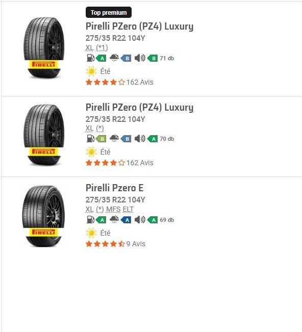

j'aimerais avoir un retour d'expérience sur un problème que je rencontre depuis le remplacement de mes pneus.
J'ai un 50e depuis 2024. Je viens de faire un remplacement des pneus ( Jantes 22 pouces, dimensions différentes avant/arrière) par le même modèle que celui d'origine (PIrelli P0 PZ4 étoilé).
Depuis ce montage, j'ai un bruit sourd dès que je roule et que la route n'est pas absolument place.
Il ne s'agit pas de bruit de suspension mais comme quelque chose qui resonne dans l'habitacle.
En regardant de plus près sur internet, je me suis aperçu qu'il y avait deux modèles des mêmes pneus chez Pirelli. Le modèle sans mousse et le modèle avec mousse (PNCS). J'ai le modèle sans mousse, et n'ayant plus les pneus anciens je n'ai pas pu vérifier si c'était le cas auparavant.
Avez-vous eu une expérience similaire ? Y a t-il des modèles de pneus plus adapté (Michelin Pilot Sport 4 SUV * par exemple).
Je ne parle pas de bruit de roulement mais uniquement lorsque les suspensions travaillent.
Merci pour votre aide.

tu dis avoir monté comme a l origine PIrelli P0 PZ4 étoilé ,qui sont conforme techniquement , mais pour les 315 , seul le modele Pirelli Pzero E a la specificité pncs ( source pirelli ) et qui est optimisé voiture elec
meme si le bruit que tu decris ne vient surement pas de ca puisque tu dis que c est ce qui etait monté a l origine
