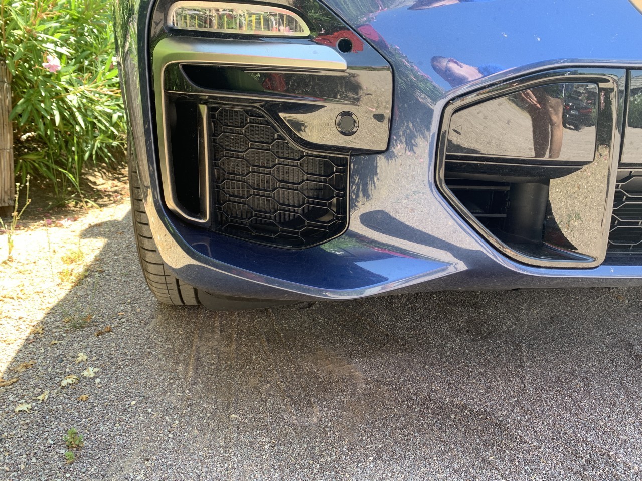

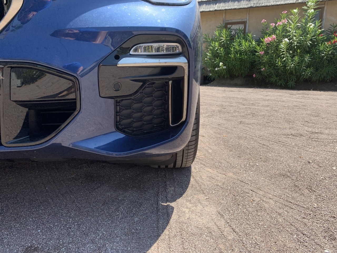

Hello tout le monde,
Petite question : est-ce qu’il y a quelque chose qui vous choque dans les deux photos jointes ?
Merci d’avance !

La Partie « Nid d abeille » est différente 😕
C est la même voiture j imagine !?!
Bravo le contrôle usine si c est ça ...

Disons que d’un côté j’ai le radiateur visible et de l’autre une plaque qui occulte le radiateur... Je l’avais noté avant la livraison et signalé mais elle est toujours là. Ma température moteur ne bouge pas et reste stable au milieu.
Est ce que vous pouvez vérifier chez vous svp !

J’ai regardé les photos du G05 de Baboum et il a deux caches côté gauche et droit comme moi à gauche (côté conducteur dans le sens de la marche).
Est que les M50D aurait un radiateur en plus et les autres versions deux caches car le refroidissement principal est via la calandre ?

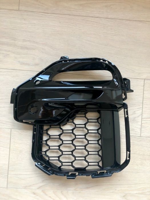

Un radiateur d'après recherches
Si cela est trop flagrant il est possible de remplacer la grille ou l'ensemble
51 11 8 069 209 juste la grille

Je pense que ça doit pouvoir auss se declipser de l’arrière mais si pour voir un gros vide ça risque d’être moche. J’attends de voir les photos des amis du forum. :Top:

avis personnel . . . . tu as d'un côté une grille perforée avec un radiateur derrière, le flux d'air traverse ce radiateur et est canalisé, de l'autre côté tu as la même grille mais bouchée et pour cause il n'y a rien derrière c'est le vide de l'intérieur de l'aile gauche.
Si tu mets une grille ouverte tu vas avoir un flux d'air qui va aller on ne sait où avec toutes les cochonneries inhérentes à la route (poussière cailloux bestioles et autres . . . . .)
le côté esthétique bof faut le savoir et regarder de près je pense qu'il vaut mieux faire avec! avis encore une fois personnel . . . . .
