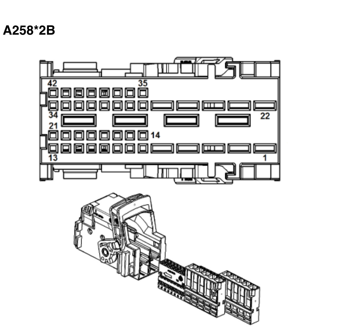

Ton stop gauche, borne 1 -connecteur E62*1B-( fil noir/jaune ou noir/bleu), de ton feu E62 est connecté au bdc A258 -connecteur A258*2B borne 32
Et juste pour info , c’est le fusible F35 qui gère le bdc…

Il faut que tu regardes sur le connecteur du feu E62*1B pin 2 , si tu as le 12v …si c’est le cas , ton pb est dans ton feu …si ce n’est pas le cas , il faut que tu vérifies ton câble et la sortie de l’écu ….connecteur A258*2B pin 32….

Avant de changer l’écu , vérifie en sortie de l’écu …connecteur A258*2B pin 32….car si tu as ta sortie, ça veut dire que tu as un souci entre ton feu et ton écu …
Pour info , ton stop droit est A258*5B pin 10…
L’implantation du connecteur est la même…

Je n’ai pas de courant sur la pin 32 de l ecu par contre j’en ai sur celle du feu droit
Messages : 17216
Re: Défaut feux stop gauche
On dirait souci dans le bdc ….tu dois avoir une réf BMW inscrite dessus …pour trouver le remplaçant..
