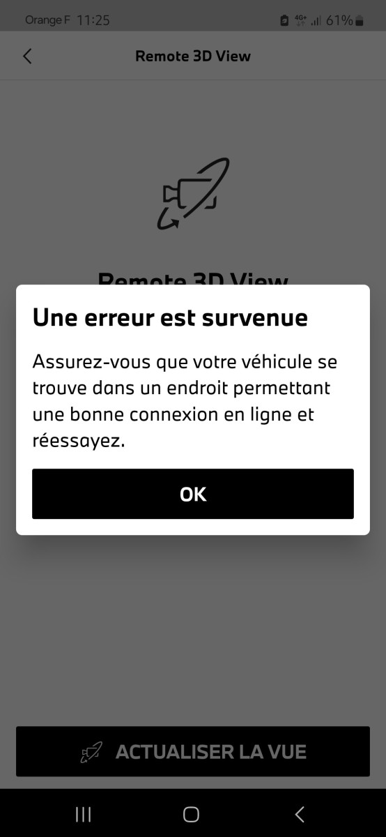

2 lorsque j'essaye de me connecter aux cameras de la voiture (remote 3D View) avec mon smartphone j'ai le message suivant "REVEIL DU VEHICULE" et apres Une erreur est survenue mauvaise connexion en lignes et réessayez"
pourtant j'ai essayé a plusieur endroit différents
voila je vous remercié par avance

Oui finition de base. Et oui j'ai essayé à plusieurs endroits avec de la 4g. Pour ouvrir ou fermer les portes allumer les phares ou même klaxonner cela fonctionne à distance.
J'ai aussi tous autorisé
Je vais demander chez bmw à l'occasion
Merci pour vos reponses

Voilà mon problème est résolu. Il fallait juste appuyer sur le volume pendant 70 secondes. (Un reset)
Maintenant j'ai bien les images a distance de mon x1 sur mon smartphone
