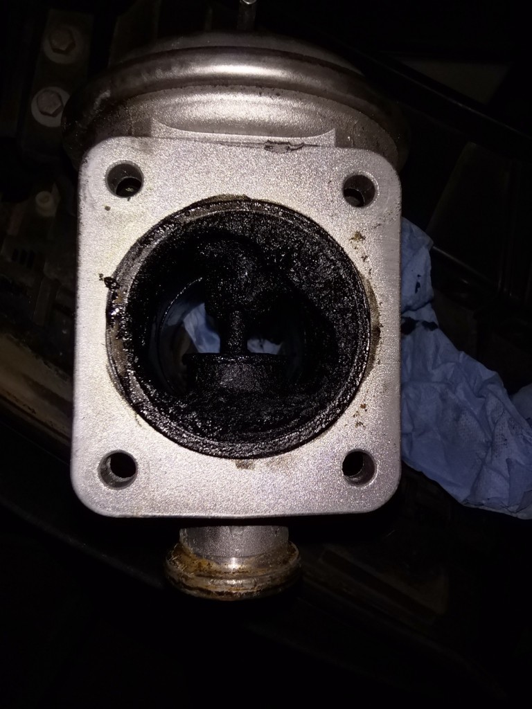

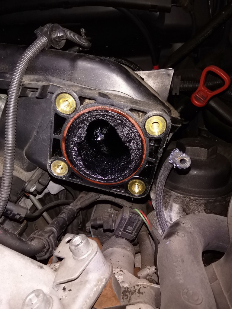

J'ai commencé à démonter la vanne egr et l'admission et c'est la cata :
Le capteur de pression admission était aussi complètement encrassé, et je ne parle pas de la culasse...
Ce que je ne comprend pas, c'est que tant que j'accélère (en 1ère et en 2nde), tout va bien, l'accélération est puissante malgré l'encrassement (en 4,5,6 aucune pêche). C'est vraiment de lâcher l'accélérateur et le reprendre qui fait que, parfois, je n'ai plus aucune puissance.
Je vais nettoyer l'egr et surement acheter un collecteur d'admission neuf ainsi qu'un capteur, mais j'ai peur que ça ne résolve pas mon problème de décélération qui bloque l'accélération.
Si c'était le turbo, je n'aurai jamais aucune pêche ? Pareil si c'était un injecteur, non ?
Est-ce que quelqu'un a déjà eu ce symptôme et peut m'aiguiller sur la pièce à remplacer ?
Merci d'avance

Donc c’était un peu normal le voyant rouge… allumé depuis longtemps, ça veut certainement dire qu’il faut faire quelque chose, non?!
Vu l’état, les filtres à air et à diesel sont peut-être à regarder aussi … tout comme la date du précédent entretien…
Bon courage!
Re: Perte totale d'accélération
+1000 tu n'arriveras a rien régler si des défauts sont consignés (remplacement ou éventuellement nettoyage...nécessitent la remise à zero des adaptation...en plus)
...la mécanique à l'ancienne (quand même depuis les années "90) ne suffit plus :roll:

Je viens donner des nouvelles.
Pour moi, débrancher la vanne EGR n'a rien arranger, ni le boitier papillon.
Par contre, débrancher le débitmètre permet de retrouver un fonctionnement "normal".
Je n'ai toujours aucune pèche, mais par contre plus de problème de voiture qui n'accélère plus du tout.
Je viens de recevoir un débitmètre neuf, et 2-3 autres pièces, je vais les remplacer et passer chez le garagiste pour un petit reset.
Je croise les doigts...

J'ai eu le même moteur sur ma premiere X3 et bien sur la même panne, encrassement complet de l'admission de la vanne EGR et passage en mode dégradé. La lecture des codes défauts indiquait que la vanne EGR devait être remplacée. Finalement on a démonté toute l'admission on a gratté, nettoyé tout y compris les conduits d'admission (8 h de travail) remonté tout et l'auto est repartie comme quand elle était neuve jusqu'à ses 200000 km ou je l'ai revendue.
