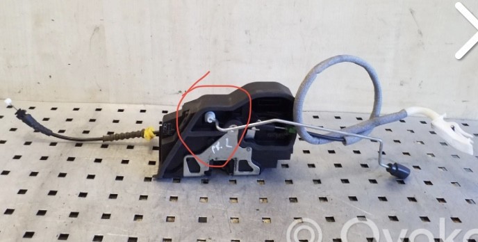

Bon je me suis lancé et ça c’est terminé en galère, démontage ça a été à peu près sauf que des bout de plastique qui je pense permette au panneau de porte de bien etre collé à la taule sont tombés… super mal foutu je trouve.
Ensuite j’ai mis de la colle quasi tout autour de l’espèce de mousse en question ( colle de marque Sader Fixer sans percer) assez efficace et on la trouve partout. Plus du scotch tout autour aussi.
Place au remontage, un p’tit truc en plastique blanc qui permet au loquet de portière de descendre et monter s’est cassé, donc peu plus le mettre y tient plus et j’arrive plus à mettre les visses en gros j’ai fait une pause c’a m’a bien soûlé pour pas grand chose

Le petit truc blanc en question qui s’est cassé, faut que je trouve une solution pour faire tenir la barre du loquet maintenant
Rimek
Messages : 83
Inscription : 11 août 2021, 18:59
Voiture : Bmw x3 2004
Re: Eau sur moquette arrière gauche
Message par Rimek »
En gros si quelqu’un a une idée je suis preneur, merci
