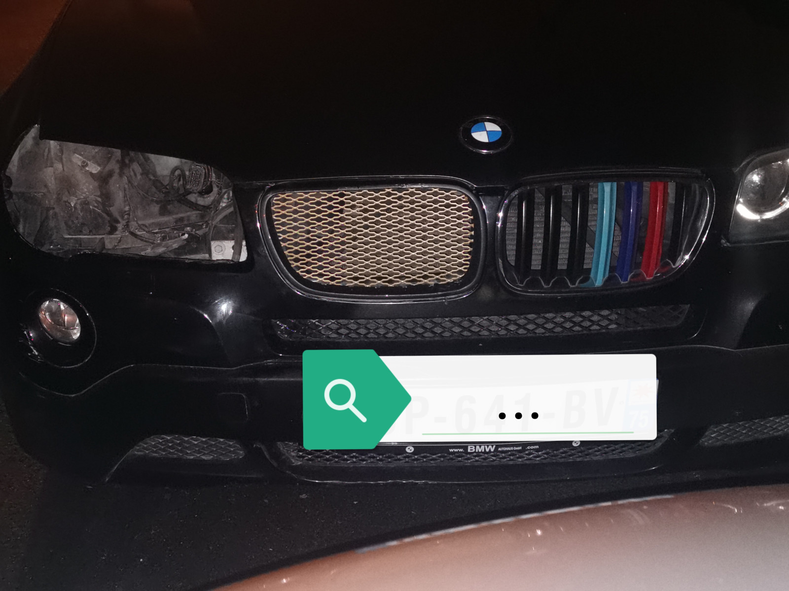

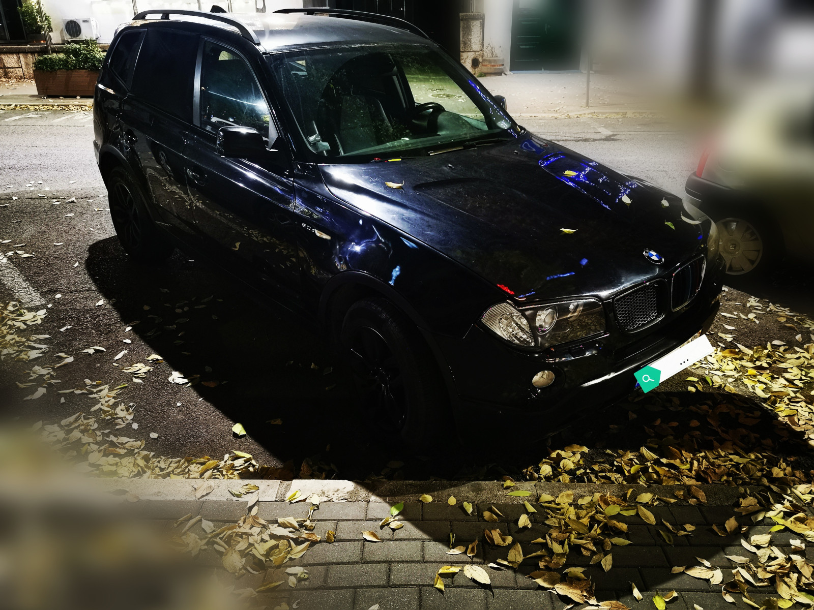

🤗 Voilà a quoi elle ressemblait à l'achat (je lui avait déjà retirer le phare et la calandre cassée...

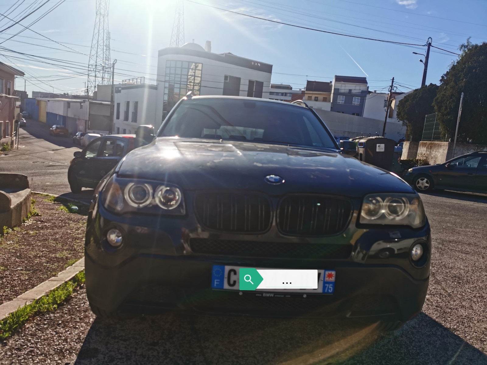

Et une photo de maintenant (avec toujours les mêmes problèmes 😅)
Le phare... Quel histoire...
J'en achète un (200€) qui en faite est d'un phase 1🫣et je jete l'autre à la poubelle (alors que c'était juste le carreau qui était cassé) je m'en suis rendu compte quand j'allais le poser, oups trop tard les éboueurs sont passés et bien entendue quand j'appelle la personne qui me l'a vendue bahhh pas de réponse... Alors que j'aurais pu tout simplement acheter un carreau 🤬🤬🤬🤬🤬
Ok donc je viens d'en racheter un sur BPart (374€)
Et la je constate un qu'il manque le lampe (pour éclairé les Angel eyes) je viens de la commander, mais ce qui me. Fait peur c'est que quand j'ai brancher la fiche pour tester le phare en feux de position le clignotant reste allumer... Ok je n'ai pas l'ampoule... Mais j'ai pas les croisement qui s'allume... Le xénon est mort ? 😕🤦🏻‍♂️ Les pleins phares eux fonctionnent 😐 Je dois attendre le feux de position et racheter un xénon pour tester si tout va bien😥
En attendant j'ai peint les jantes et fait une petite calandre maison😅
Je vous tiens au courant des avancées...

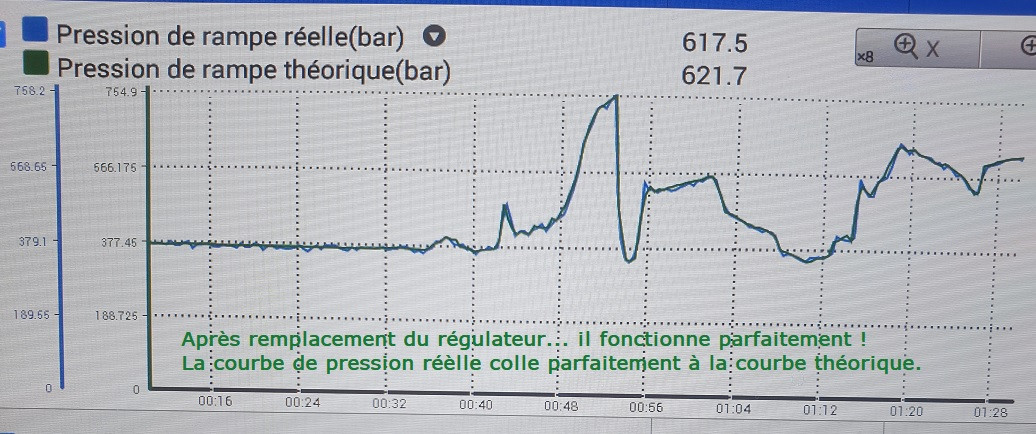

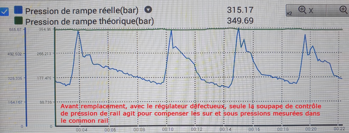

Et avec une valise, tu pourras nous transmettre des mesures comme ci-dessous (cas de mon régulateur de pression de rail défectueux) pour nous demander si elles sont normales ou pas.

Oui lundi je la passe à la balise on va voir ce qu'elle me sort comme défaut dans un premier temps et si ce n'est pas assez poussé j'en prendrais une comme la tienne, tu as un X3 e83 ? Je vois ton graphique, on voit bien la différence, il fessait quoi ton véhicule avec ce défaut ? ( exemple:fumée, broutait, perte de puissance, ralenti pas stable etc...)

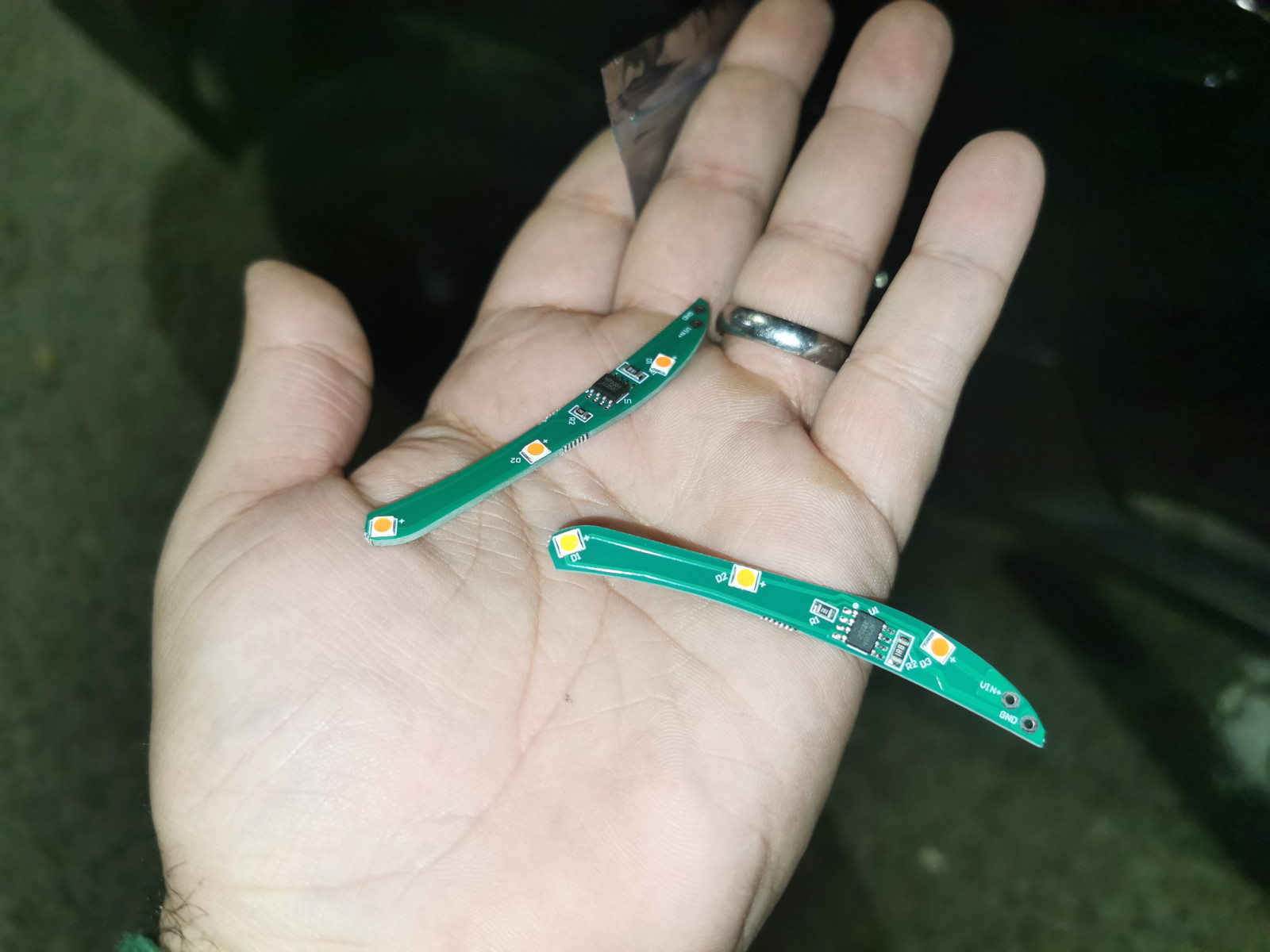

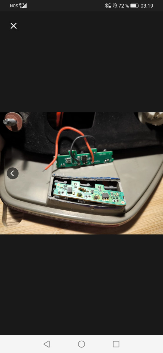

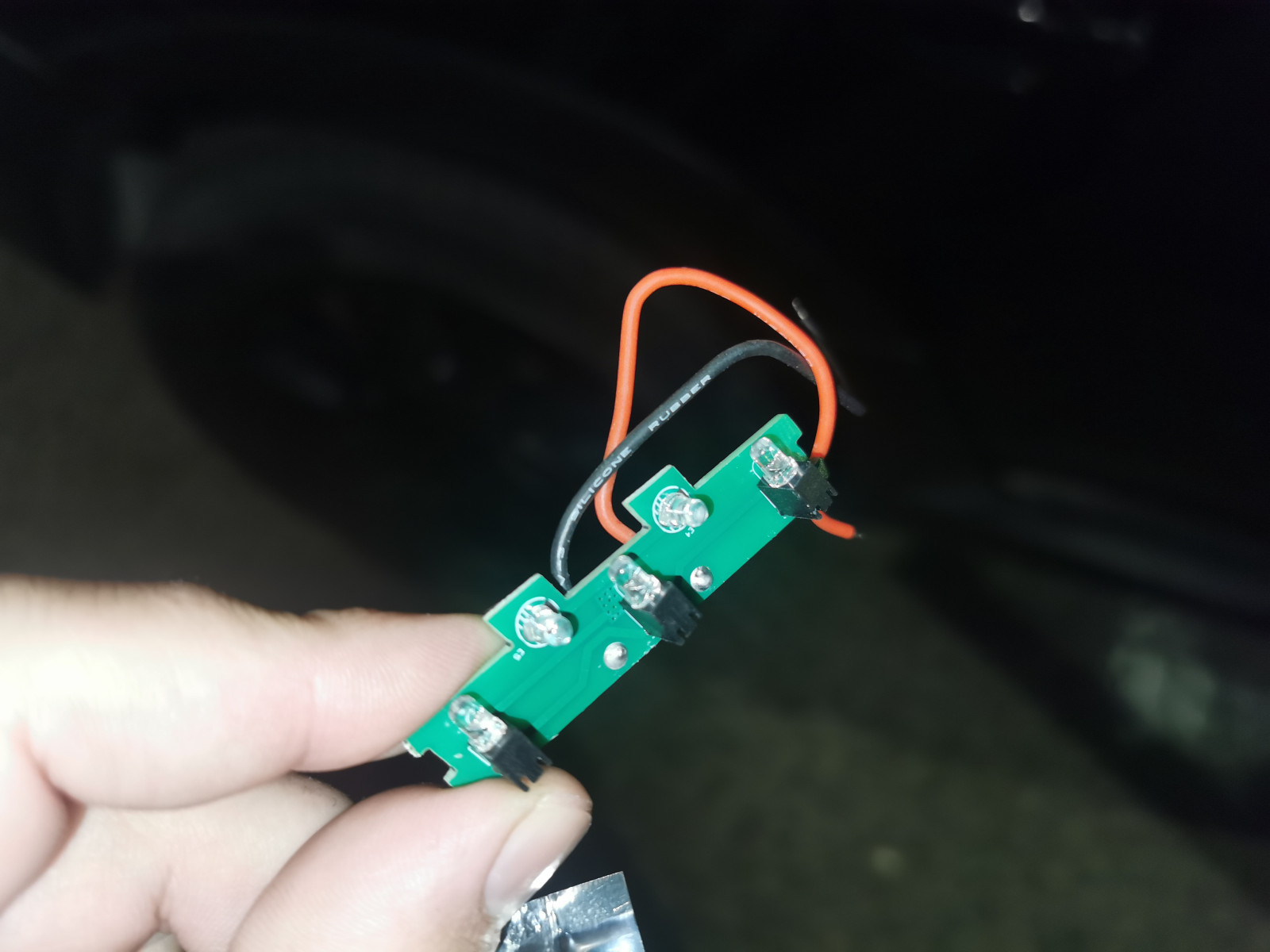

Je dois changer mes "ampoules" des feux arrière... En regardant à l'intérieur j'ai rien trouver puis par hasard j'ai vu sur internet que c'est une platine à changer 🙄
Je vous envoie la photo

J'avais juste le témoin de préchauffage allumé en permanence avec DDE marqué en dessous.
Sinon les symptômes, sur autoroute la vitesse de la voiture oscillait très légèrement au rythme de la courbe de pression du rail, le ralenti était instable mais juste des pertes de régime brutales toutes les 10 secondes environ et le moteur calait si on avait le malheur de redémarrer en bas de la courbe de pression.
La valise donnait juste un problème lié au FAP car la régénération ne pouvait plus se faire.
Sinon le moteur ne fumait pas.

Les diodes du feux arrière réparés 😅👍🏼 le klaxon rien à faire ça doit être le relais qui est collé...

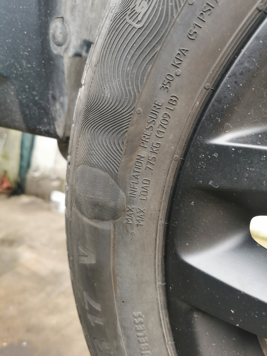

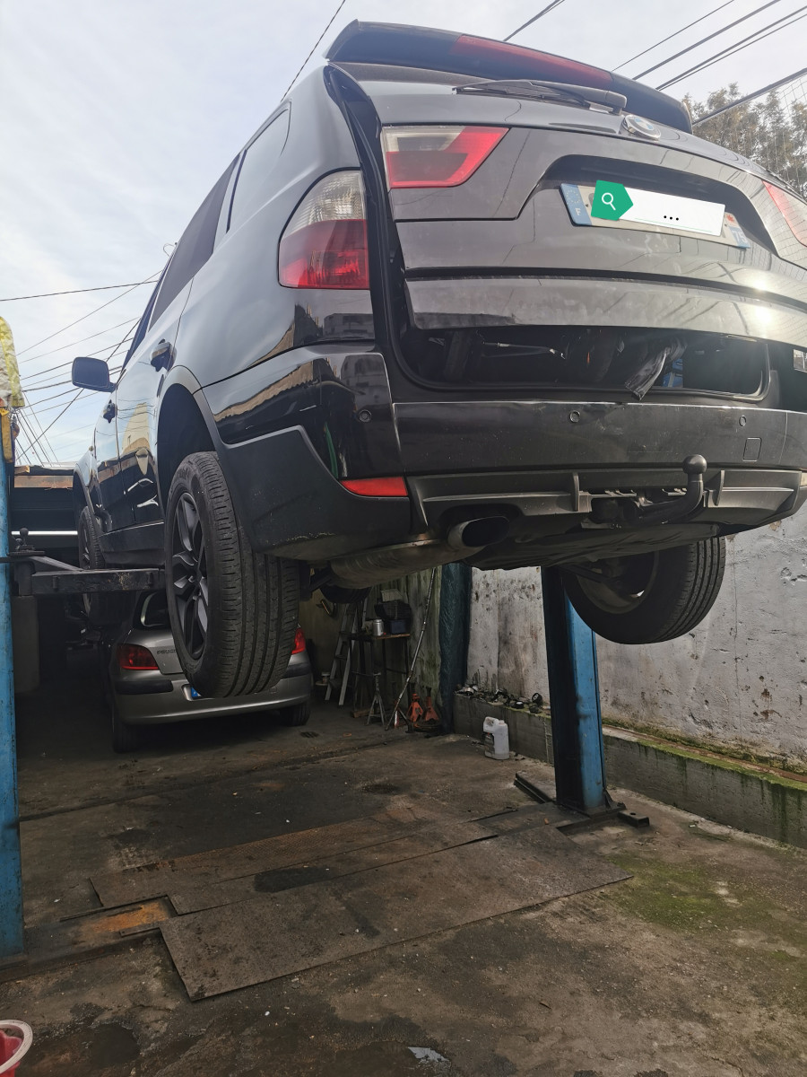

Magnifique ce que j'ai vue aujourd'hui en montant la voiture sur un pont je l'avais vue rapidement en pensant que c'était une hernie quand j'ai peint les jantes.(je ne savais pas que ça ce fessais...) je vous envoie la photo d'une rustine extérieure sur le flan du pneu et côté extérieur bien entendu la ou le pneu fait bien de la force!!!!! 😢😳😱 Et a l''arrière pour bien me. ******** la tronche si elle explose ! Si ça ce fait (vraiment pour dépanner pour arriver à la maison et rouler tranquille) on met le pneu devant car si ça explose on a le volant pour "diriger" à l' arrière c'est pour mourir ! 🙄 Que des surprises et mauvaises !

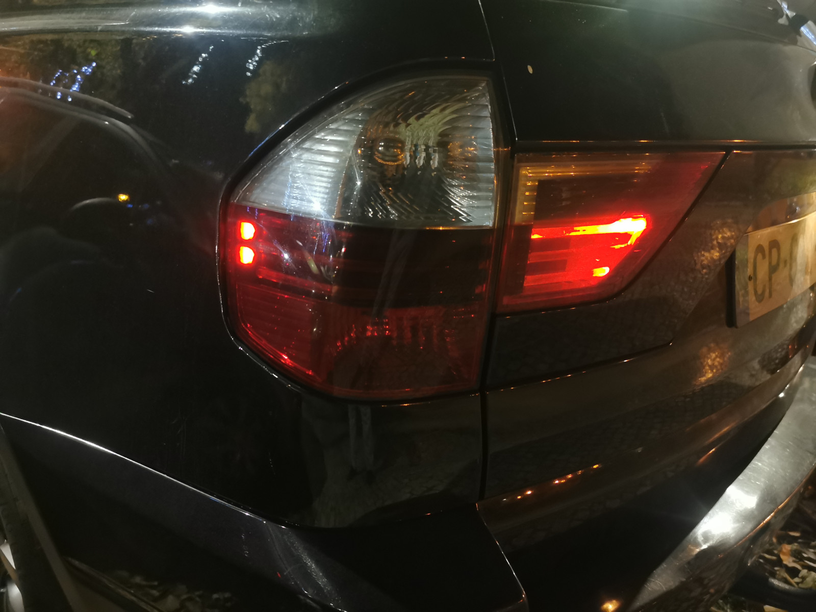

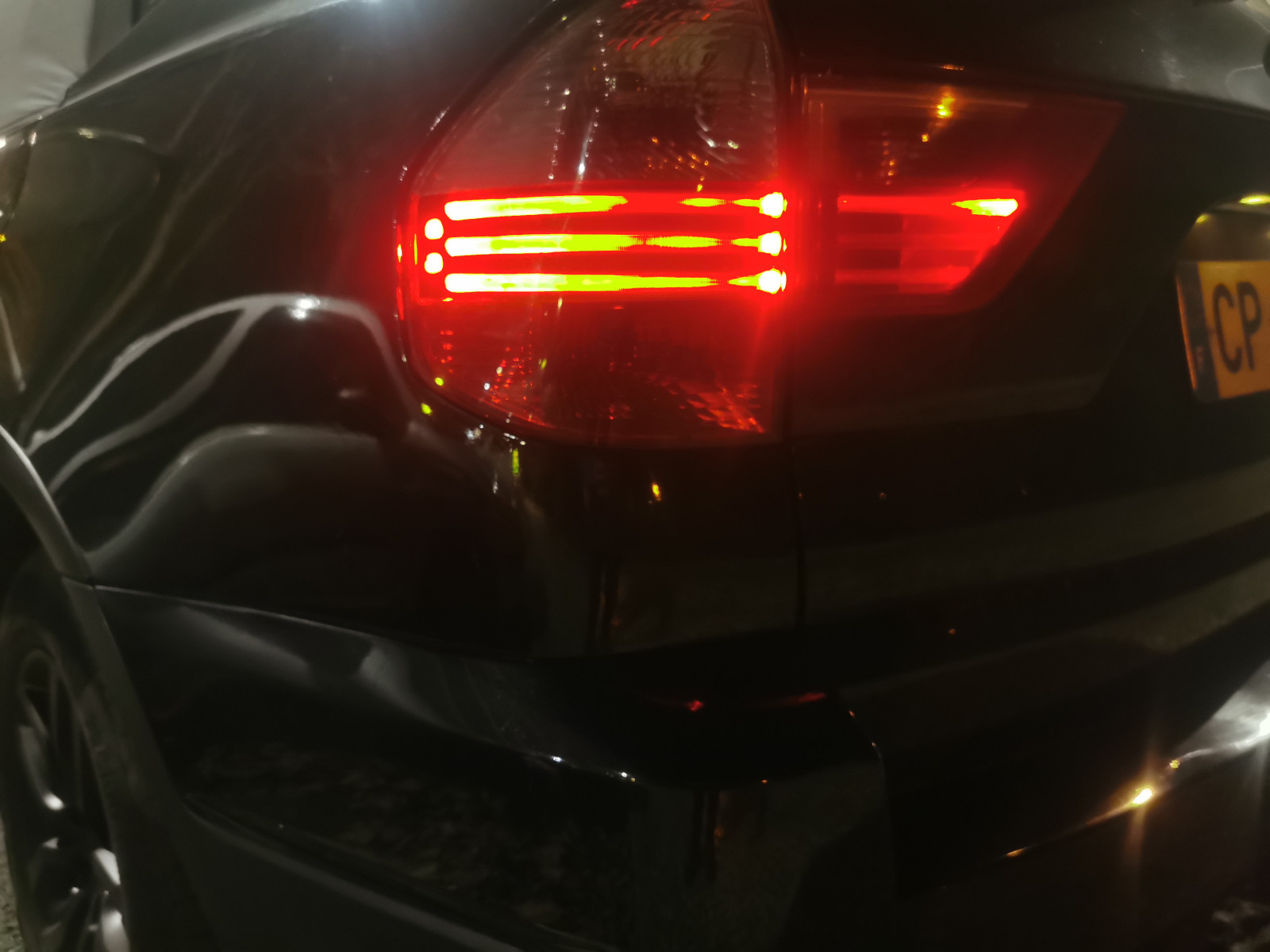

J'ai reçu mes nouvelles calandres, je l'ai ai posés et j'ai refait les diodes du feux arrière voilà ce que ça donne

:like: Elle va finir par être plus belle qu'une neuve ! :like:
Lebaron33
Messages : 57
Inscription : 30 oct. 2019, 08:30
Voiture : X3 E83 2,5 174000km
Localisation : Bordeaux
Re: Mon X3 e83
Message par Lebaron33 »
Ça claque les feux arrière
Un petit tuto serait le bienvenu :clin:

:clin: merci😅 mais malheureusement ce n'est pas l'habit qui fait le moine 😂 car coter mécanique c'est la panique avec tout les voyant😢.... 🙄
Le tuto ça ce passe comment ? J'ai envoyé la photo 😉 mais je vais faire l'autre et ceux du milieu alors là je prendrais plusieurs photos pour faire un vrai tuto😉
Sur cette photo on voit la nouvelle platine et l'ancienne
Et les neuves 😉 il y a un coter droite et gauche pour chaque une😅 j'ai pas prêter attention en montant la première j'ai eu de la chance je crois 😂 même si c'est affiché left right je penses que celle des côté n'a pas d'importance mais au mileu on voit bien la différence entre les deux. Je ferais le tuto pour chaque feux (latéral et central)

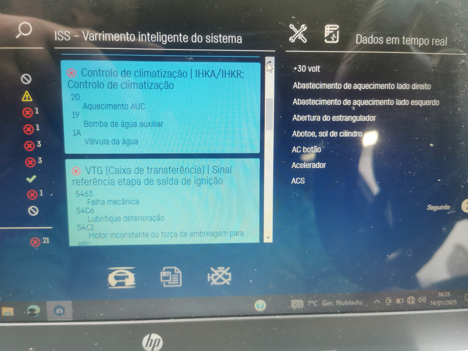

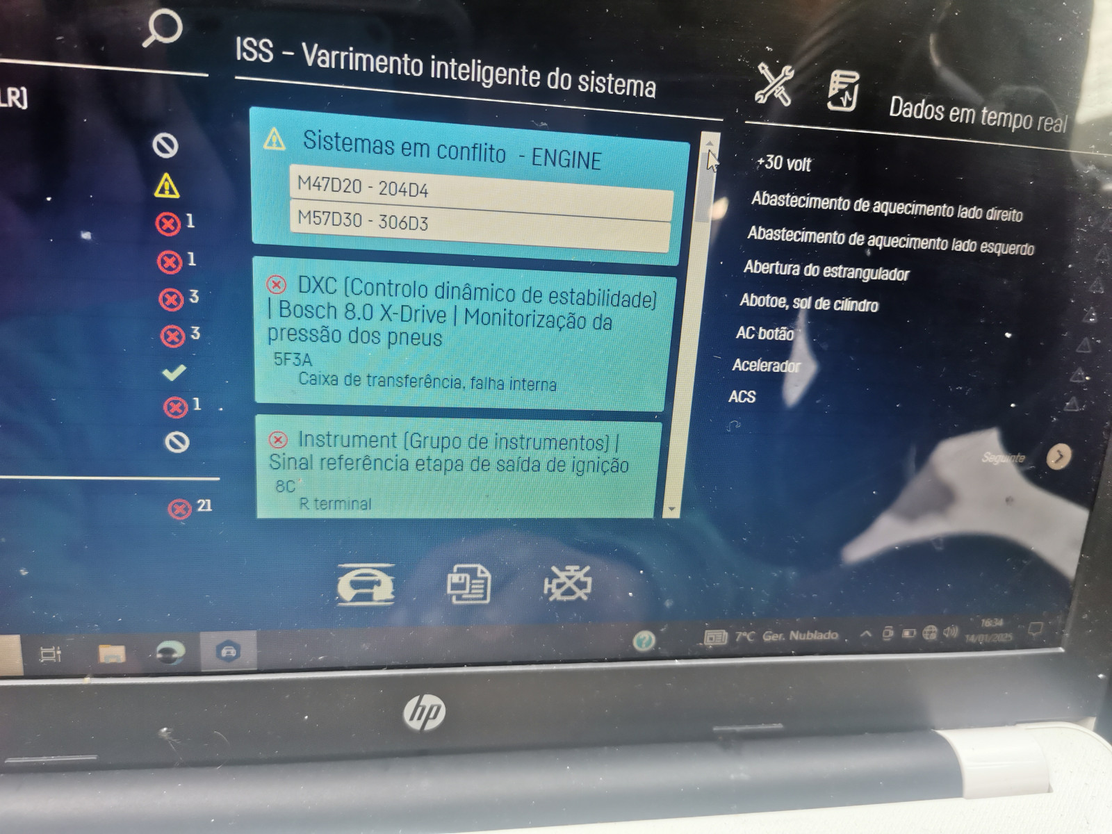

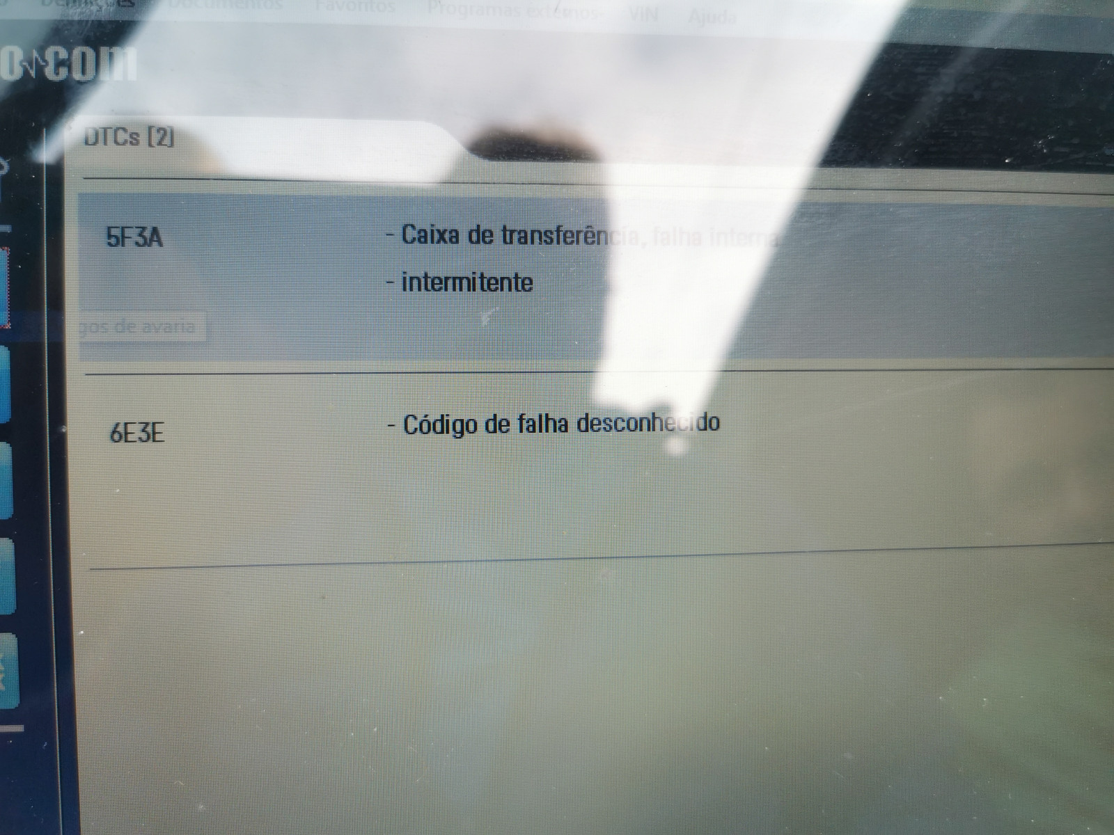

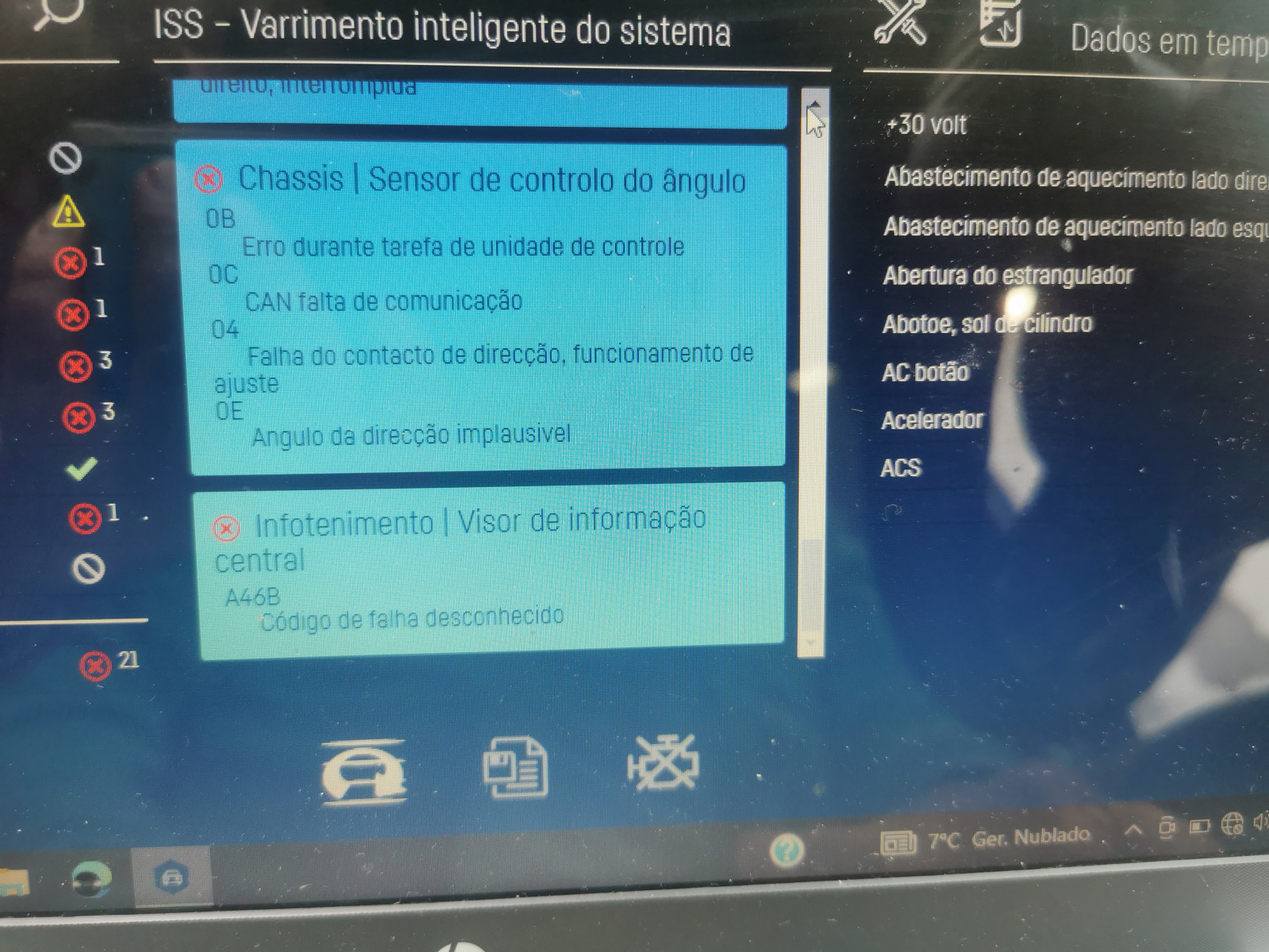

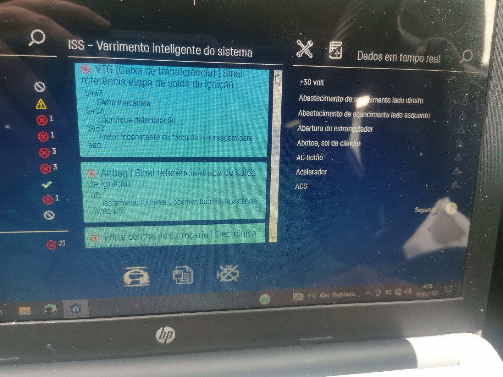

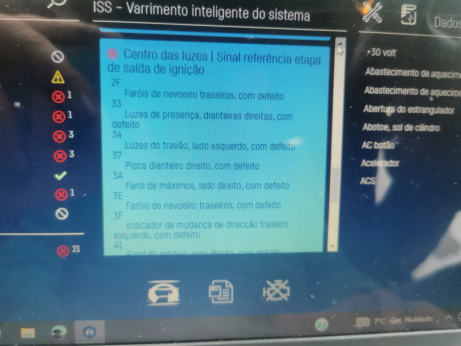

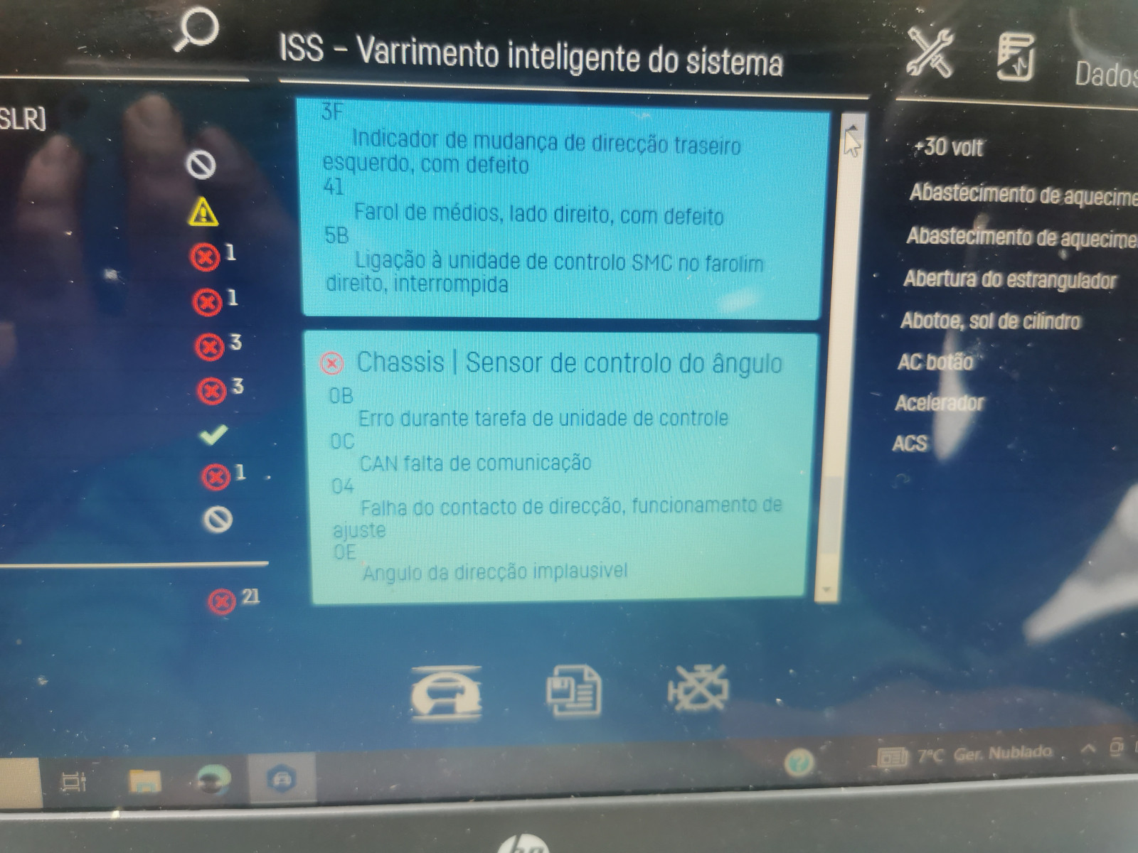

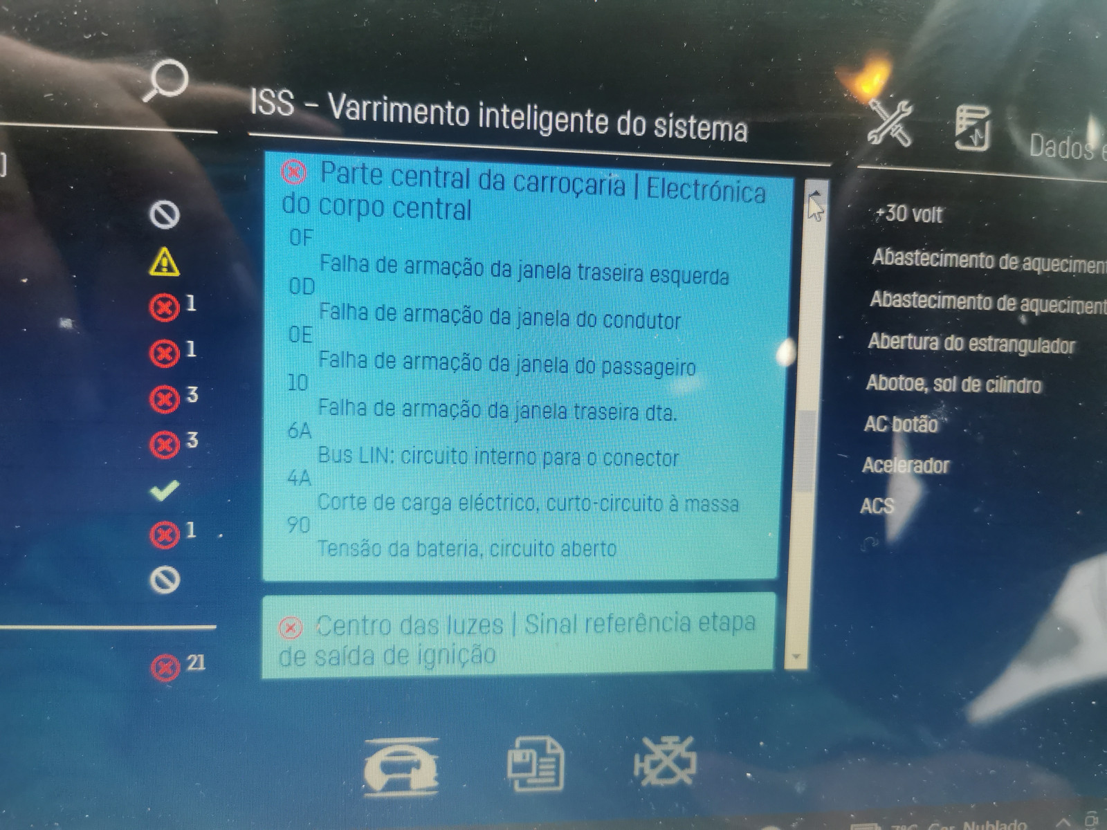

Balise passé voici les codes (qui eux sont internationaux) 🤣
