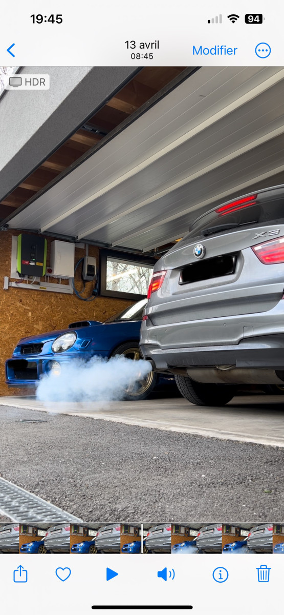

Hello tout le monde j’ai besoin d’un avis.
Ma femme roule avec ce véhicule depuis plus d’un an en deuxième main et tous les services fait dans les temps à l’agence.
Depuis quelques semaines, le matin au démarrage à froid, peu ou passablement de fumée plutôt blanches sortent de l’échappement. Plus le véhicule est immobilisé longtemps plus elle fume.
Cela dure 15 -20 sec environ.
Après plus rien, en roulant non plus.
Pas de consommation d’huile ni d’eau.
Au garage, ils m’ont fait un devis pour remplacer le joint de couvre culasse et toute la chaîne de distribution avec tendeurs ect…
Vous en pensez quoi?
Merci de votre aide.
Km: 115000 environ
