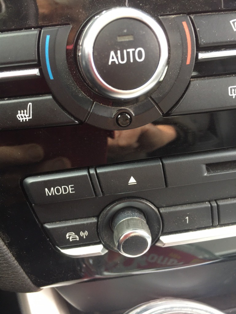

Je viens de découvrir ce petit bouton en dessous du gros "AUTO", quel est son rôle, merci de vos avis.

Curieux je croyais que les capteurs de température étaient dans le haut du toit (carrés avec fentes), ici c'est un bouton "plein" et on peut pousser dessus il s'enfonce sans que rien ne change au TB.. .Je ne l'avais jamais remarquè en 4 ans. Vais essayer de retrouver mon manuel.

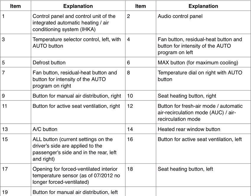

Ce qui suit qui a été extrait d'un message sur des forums US semble bien confirmer qu'il s'agit d'un capteur de température --> https://f15.bimmerpost.com/forums/showp ... stcount=15
Robert88
Messages : 172
Inscription : 27 nov. 2017, 11:32
Voiture : BMW X3 G01
Localisation : Domremy 88630
Re: A quoi sert ce petit bouton?
Message par Robert88 »
Donc visiblement, d'après la légende, c'est la trace d'une ancienne ouverture destinée à capter l'air de l'habitacle pour régler le chauffage. J'avais un système de ce type sur une série 5, où l'air ambiant était aspiré par l'admission, pour arriver à un module de gestion de la température...
Il est précisé encore que ce système n'est plus utilisé depuis 2012.

Ce que l'auteur du message sur les forums US explique, c'est que c'était en effet jusqu'à 2012 une ouverture pour aspirer l'air de l'intérieur de la voiture vers le capteur de température.
Ensuite, BMW a modifié ce fonctionnement à la suite de plaintes liées au bruit de l'aspiration et des poussières qui s'accumulaient au niveau du petit ventilateur.
Le ventilateur a été supprimé mais la fonction est restée sous la forme de ce petit "bouton".
