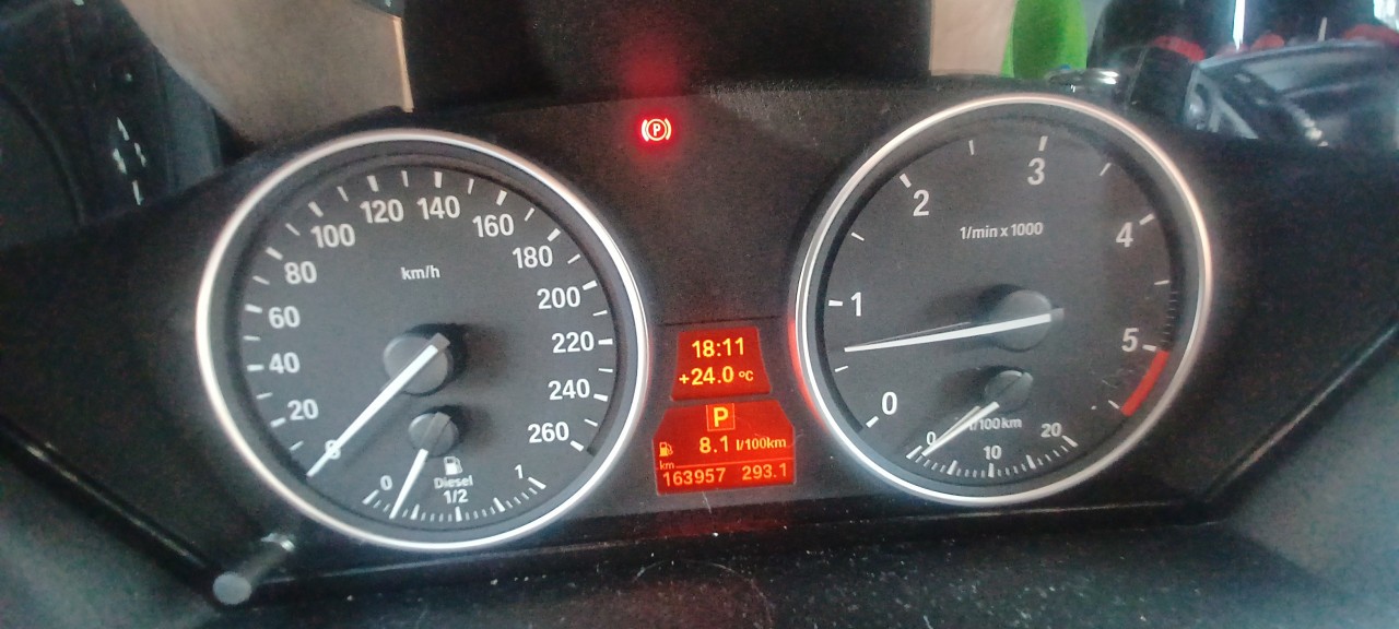

Mon X est de avril 2011, je lis la température du moteur avec le 7ème menu des "fonctions cachées ".
Re: Température du 30d
Cela fonctionne effectivement en mode "recherche" mais ne nous dit pas si ton tableau de bord possède un affichage à aiguille de l'eau (thermomètre) ou de l'huile (burette) ?
Tu n'as donc ni affichage de la T° d'huile ni celle de l'eau. Ce que tu lis avec le menu caché N°7 est la T° d'huile. Il n'y a donc aucun problème (contrairement à l'eau) à ce quelle dépasse les 100°C.
Le déclenchement des ventilateurs est tout à fait normal, de surcroit en montagne par forte chaleur.
En résumé tout va bien :cheers: :D
