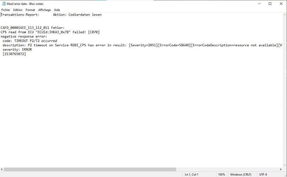

Bonsoir à tous, :coucou:
J'ai une BMW 318 touring F31 du 07/2014, suite au vol de mon NBT, j'ai entrepris les réparations moi même.
Je rencontre un problème au niveau de la commande centrale, suite à son remplacement, qui apparemment n'est pas alimentée.
J'ai fait une lecture avec E-Sys 3.30 et pour l'IHKA 3 j'obtiens les codes erreur suivants . Est ce que quelqu'un aurait déjà rencontré ce problème et pourrait m'aider.
Merci d'avance

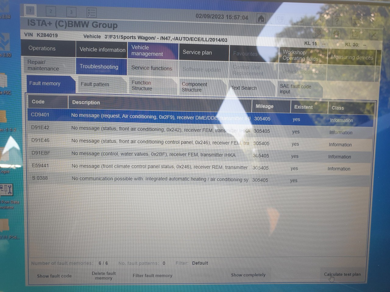

Le défaut c'est qu'il ne detecte pas la clim

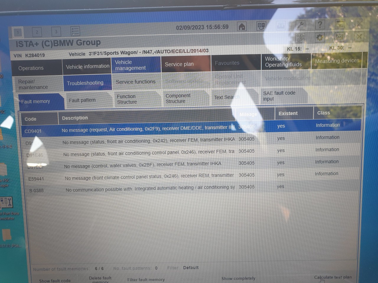

Oui, j'ai fait une lecture avec ista,

il faut vérifier le branchement de la clim ou le fusible
