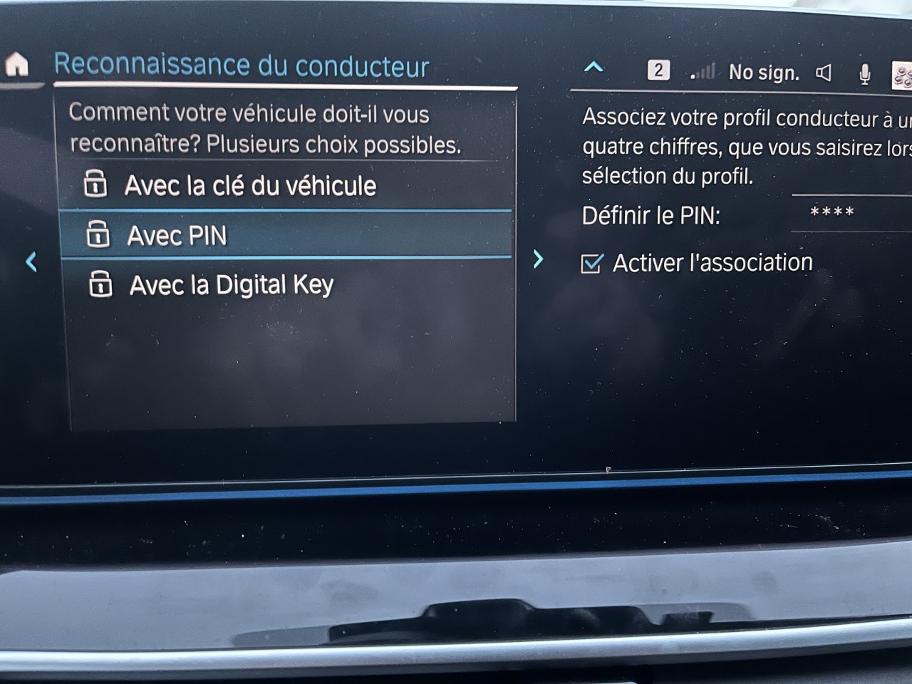

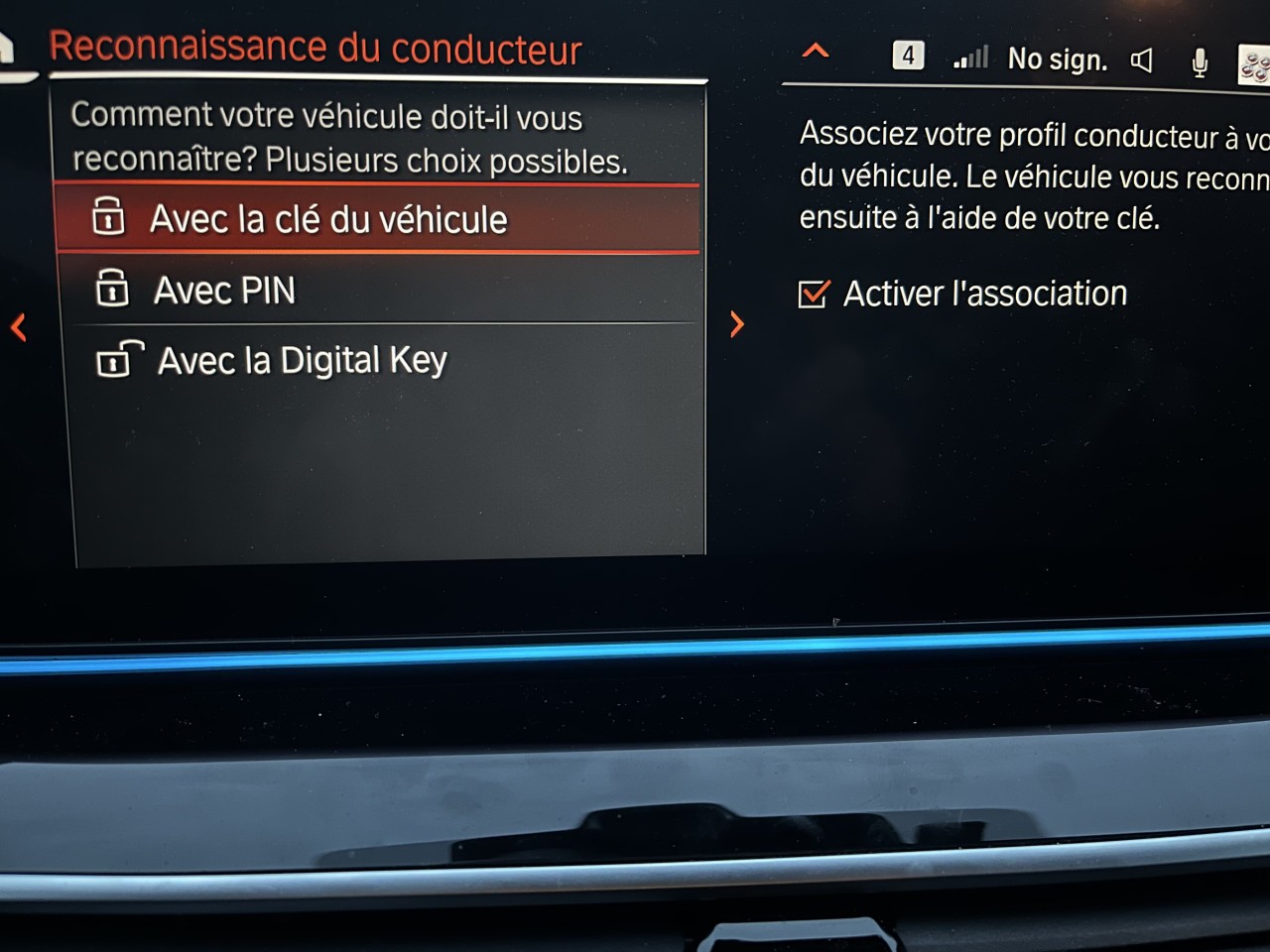

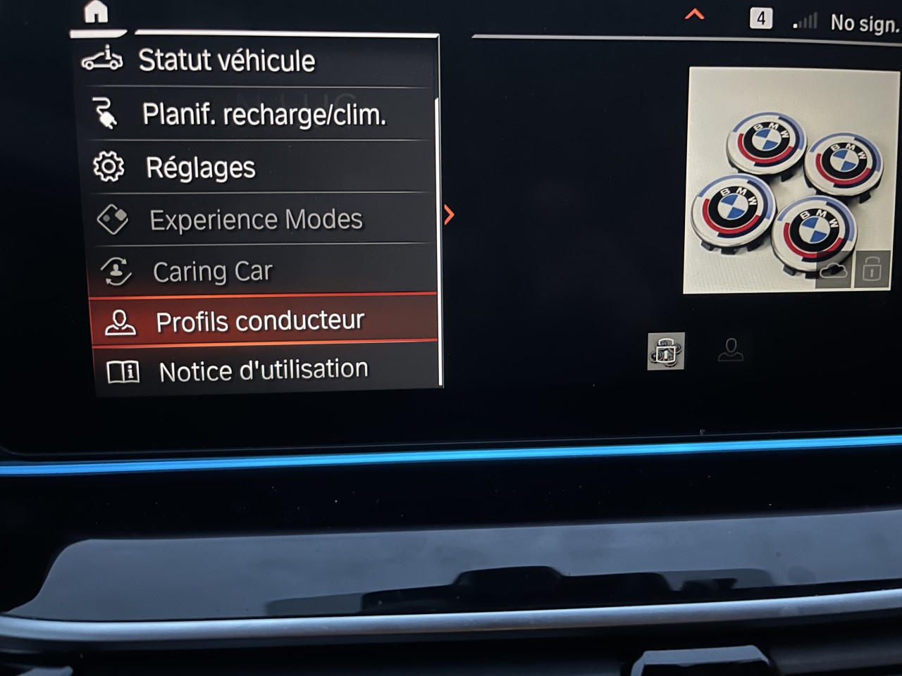

Bon, petite galère ce matin mais il est possible en rentrant dans les réglages de choisir le conducteur en « forçant » ce choix par la saisie d’un code pin
Menu général, CAR,
Profil conducteur
Les différents conducteurs apparaissent
A droite au milieu reconnaissance conducteur
J’ai choisi cette solution
Avec pin, cocher activer l’association
Photos sur le tel, je chargerais ce soir…
…et ça marche !
:cheers: j’ai retrouvé ma voiture :bounce:
… mais pas tous les trajets…

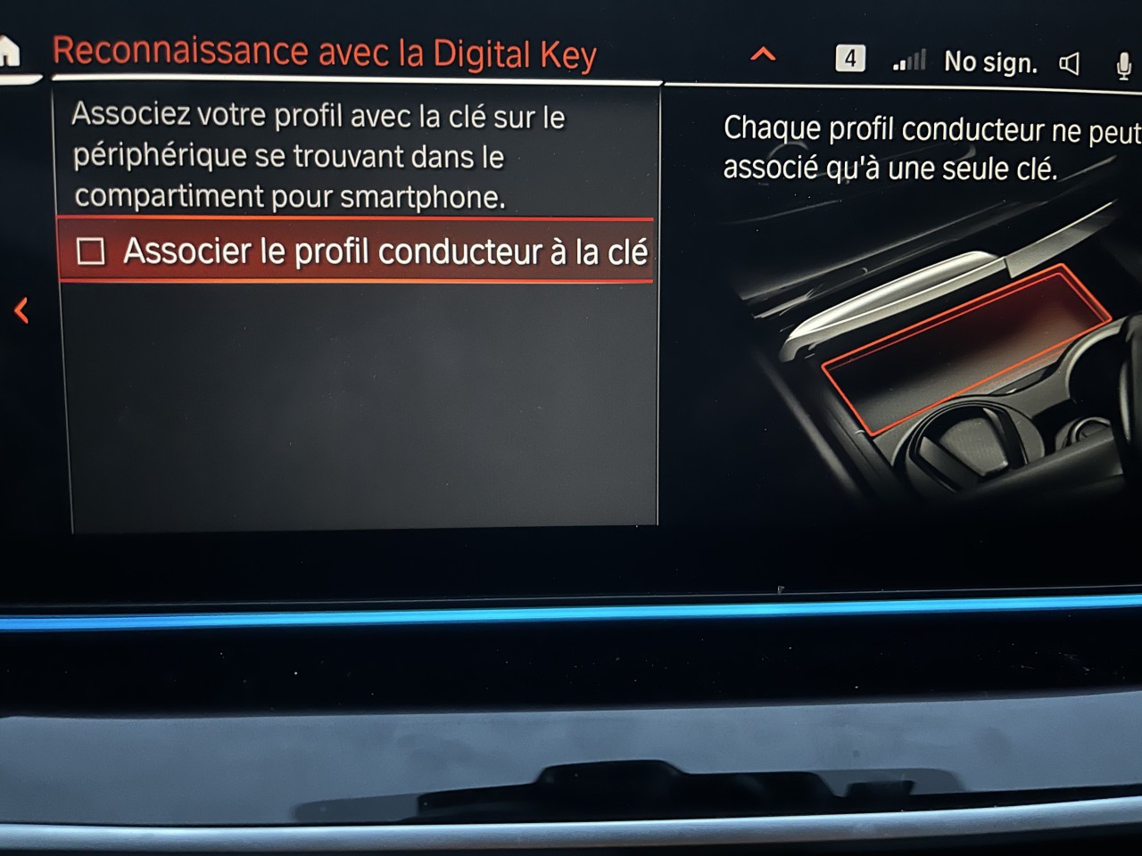

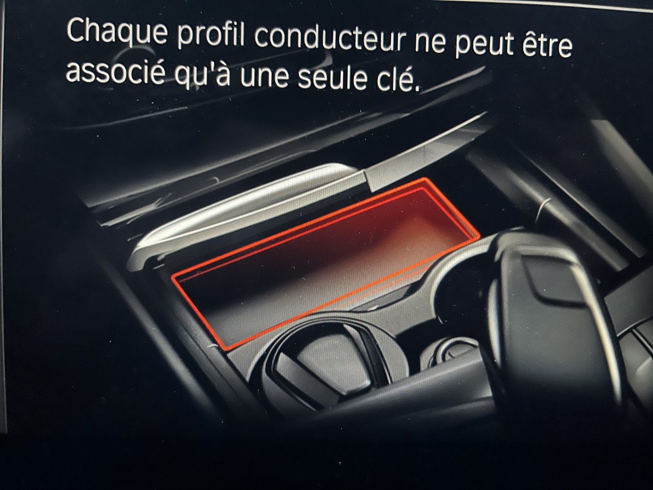

Avais-tu poser ton tel sur l’emplacement de recharge? Si, oui , et que l’option est cochée, c’est peut-être pour cela que c’est ton profil qui est reconnu…
NB : j’ai édité mon message avec les captures d’écran
