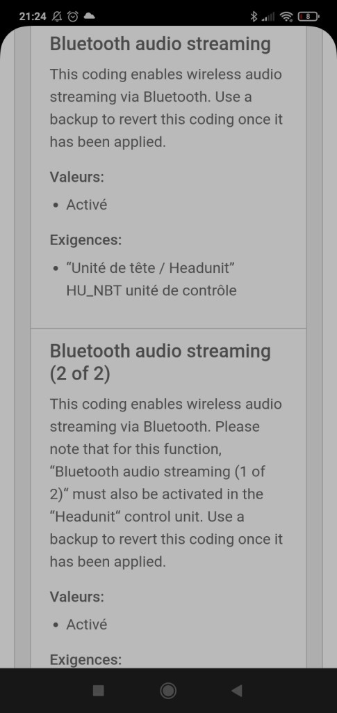

Normalement tu es en Nbt dans ta voiture , donc tu aurais juste à coder …
Pour moi , si je ne me trompe pas, tu peux utiliser l’app BimmerCode , ou l’app Carly , le tout avec un adaptateur OBD …la première est payante , à vie ; la deuxième est en abonnement annuel …

Merci je viens de regarder dans bimmer et effectivement ma voiture est supportée et la streaming aussi.

J'ai téléchargé l'application et effectivement ça a l'air assez simple d'utilisation.
