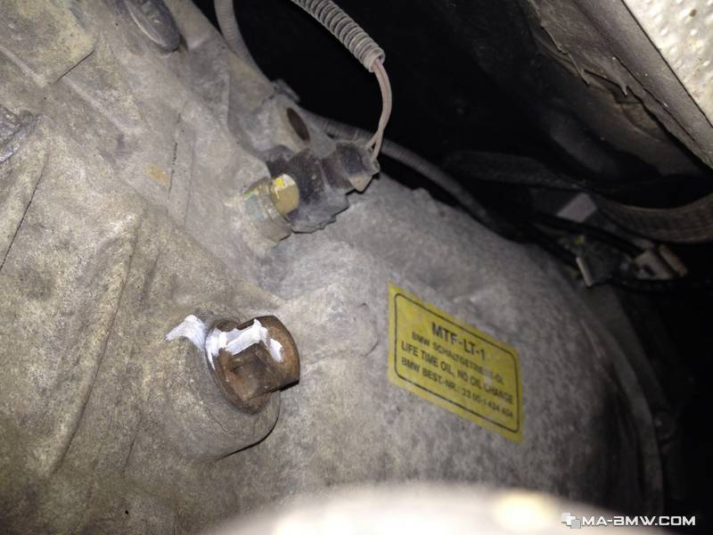

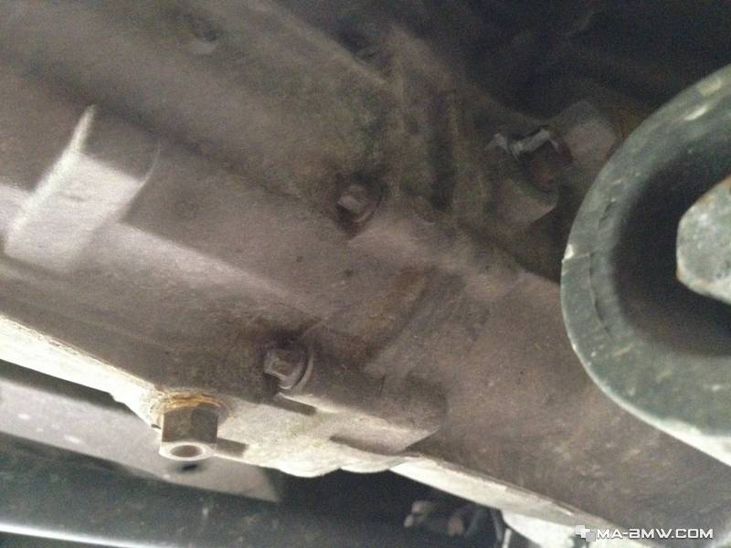

Ok, je viens de vérifier, et voila quelque photos
Ont vois bien les deux bouchons, celui du dessous pour vidanger, et celui du coté pour remplir, a noter que c'est sec pas une trace d'huile, ça fait plaisir.
