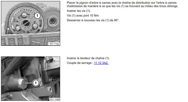

Je cherche la notice TIS pour le remplacement de la chaîne sur ce moteur.
Est ce que quelqu’un a ça ?

J’ai bien conscience de tout ça, je mérite est déjà déposé sur mon établi, les chaînes sont déjà démontées et pour partie remontées.
Il me manque juste la partie finale du calage avec la roue réglable sur l’AAC.
J’ ai évidemment les outils de calage en place, je veux être sur de pas faire de connerie.
Je me base sur le TIS mais sur les infos que j’ai il me lançait cette phase finale.
Et j’ai pas trouvé de RTA avec le n47d20a.

Ok...nickel
On est d'accord qu'il s'agit du N47 monté sur E83 ?
Peut tu préciser si BVA ou boite manuelle...TIS l'indiquant suivant ces 2 variantes (même si certainement identique)
Trouvé ceci,si cela peut t'aider (...moi je suis largué déjà :oops: )
ps tu as raison la rta E84 n47 ne détail pas aussi bien que tis

Merci beaucoup c’est effectivement ce que je cherchais. Où l’as tu trouvé ?

T’as pas la fin du tis ? La, c’est juste pour un pré réglage sûrement.
