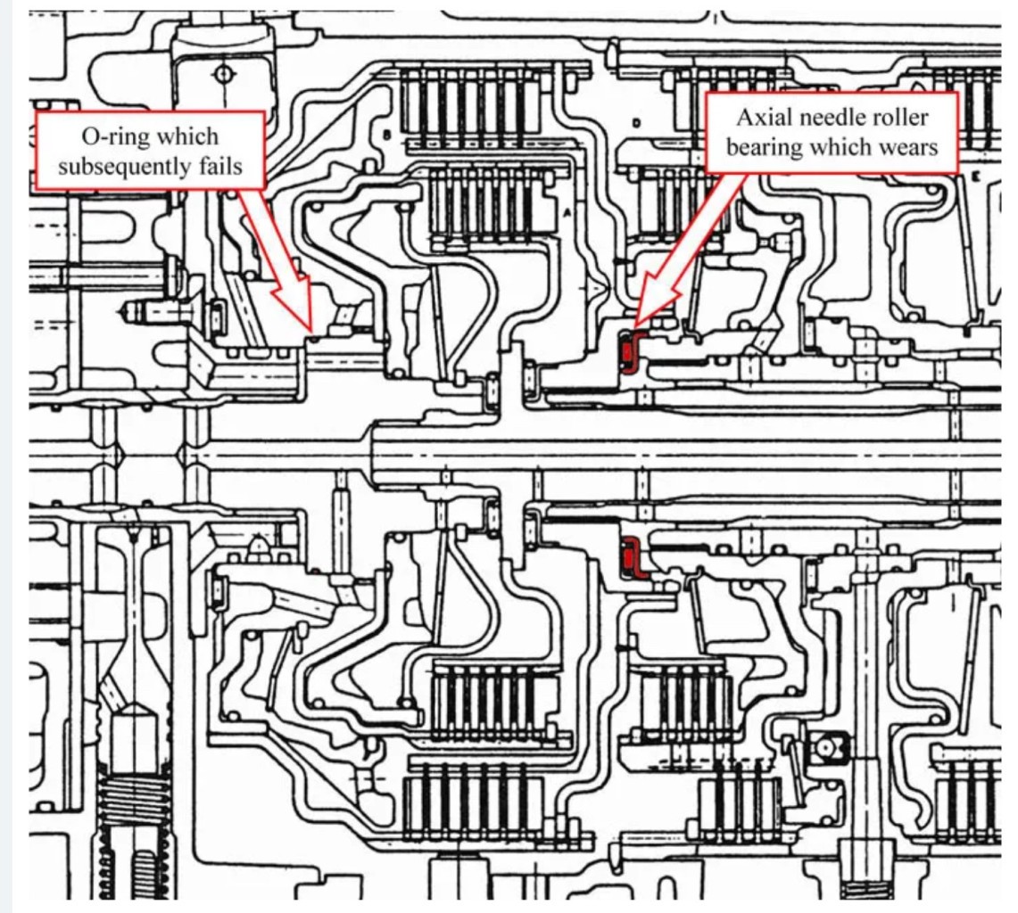

J’ai ouvert la boîte en pièce et j’ai rien trouvé à part des disque usée je me suis dit c’est ça la panne j’ai remplacer tout les disque sans rien trouver d’autre mais toujours pareil, sur la photo ça serait des joint sur les flèches ? Je parle pas trop anglais … ahah

Gauche= joint torique
Droite= roulement à aiguilles axial qui s'use
