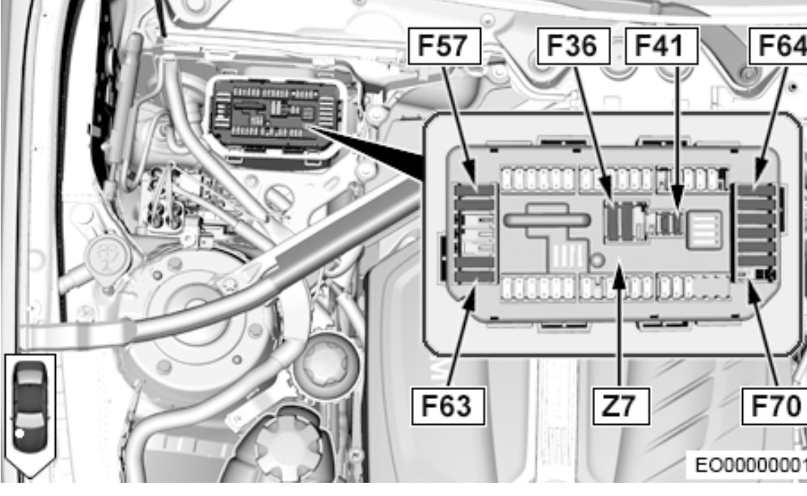

j'ai vérifié les fusibles 66, 69 et 162 d'après le tableau des fusibles mais RAS
d'autres idées ?

Moi c'est le 54 de 20 amp je crois, tu ne te trompes pas de fusible?

chez moi le 54 est un mini-fusible de 7.5 A
identifié pour l'éclairage
il est apparemment ok (pas de moyen de le tester et pas de fusible de rechange de ce format)

Bref as tu la possibilité de contrôler également F129 (5A) dans le coffre :?:

Pourtant ça bien l’air d’être ça …F66.. du boîtier Z1….
