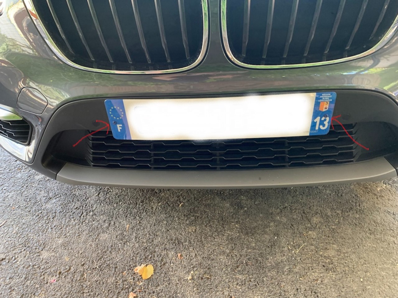

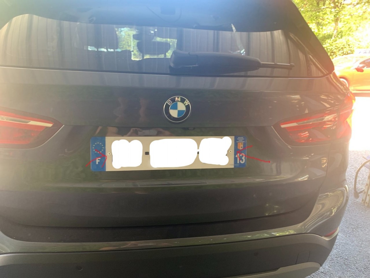

Au final :
Avant, récupération des deux trous du support allemand que j'ai un peu agrandis (foret 5mm).
Deux rivets de couleur bleue. Rivet à droite sur la photo un peu limite car très collé au "13" de la plaque mais bon ça passera.
Pour l'arrière... j'ai percé avec précaution la tôle de la carrosserie. Deux rivets blancs parfaitement bien placés cette fois ci.
Cela pourra peut être servir à de futurs importateurs de X1 allemande ? :coucou:
