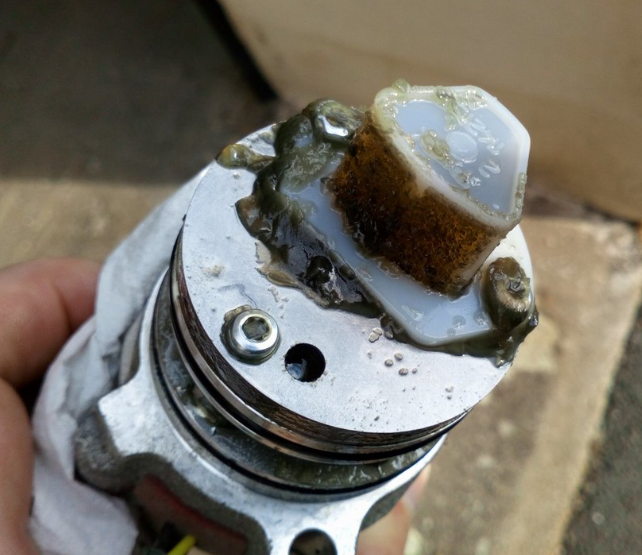

Je comprends mieux pourquoi les garages ne sont pas chauds pour vidanger l' HALDEX des BMW, quelle horreur faut démonter tout l'environnement, ça m'a pris la journée sans se presser mais quand même !!!
Rien de difficile mais fosse ou pont obligatoire.
J'ai été agréablement surpris par la propreté interne, des dépôts et quelques saletés sur le filtre, je pense que ça aurait pu continuer à fonctionner correctement.
Je mets la réf des joints toriques utilisés :
BMW 33108696083 (14€ chez BM)
VW OCQ 598305 chez AUTODOC
Pour l'huile RAVENOL AWD-H, il en faut 550 mL, volume par mesure :
https://www.ravenol.de/en/oiltests/reco ... wd-h-fluid
J'en ai profité pour vidanger le pont AR (550 mL mesure par débordement)
Vidange par aspiration, il faut un embout Hex 14 mm pour le bouchon.
et la boite de transfert AV (400 mL mesure par débordement)
Vidange par gravité, il faut un embout Hex 8 mm pour les bouchons.
Les huiles ont la certification BMW.
L'huile qui m'a semblé la plus fatiguée est celle de la boite de transfert AV, elle était bien noire.
Celle du pont AR rien à signaler.
Celle de l'HALDEX sombre avec des petites paillettes dorées en suspension.
mais ça ne veut pas dire grand chose, seule une analyse en labo pourrait dire si elles étaient encore performantes.
