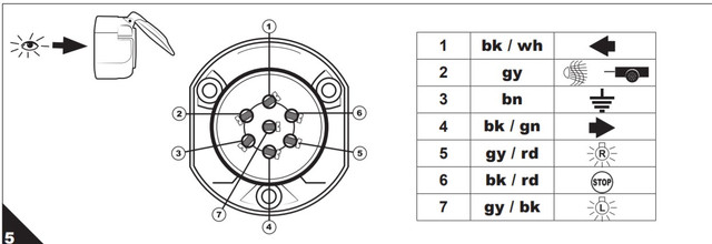

Bonjour Fred60, je vois que tu as réussi a installer ton attelage avec un faisceau universel, actuellement je cherche a faire la meme chose sur ma titine (218B Active Tourer Finition M Sport de 2016), te serait il possible de me donner l'affectation des fils ?

Tu veux avoir quoi exactement sur le branchement. Tout est mis dans la doc.
Re: Conseil pour pose Attelage sur Serie 2 GT
Je pense que @nico18700 souhaite savoir les correspondances des fils montage standardisé du faisceau lambda à celui de BMW également standardisé avec un autre code couleur des fils
Standard faisceau attelage :arrow: faisceau BMW
1 noir/blanc = clignotant gauche :arrow: PIN 24 Bleu/Rouge
2 gris = antibrouillard :arrow: PIN 12 Jaune/Rouge
3 brun = masse :arrow: PIN 10 Brun (ou suivant PIN 7 Vert/Bleu)
4 noir/vert = clignotant droit :arrow: PIN 18 Bleu/Jaune
5 gris/rouge = feu position droit :arrow: PIN 15 Gris/Rouge
6 noir/rouge = feu STOP :arrow: PIN 3 Rouge/Violet
7 gris/noir = feu de position gauche :arrow: PIN 23 Gris/Noir
Dans certains cas les fonctions K_CAN2 High et Low sont également nécessaire
K_CAN2 High :arrow: Rouge
K_CAN2 Low :arrow: Jaune

:Top: Merci Outlander 68, c'est exactement ce que je recherchais.
le Bornier se trouve de quel côté du coffre ?
il ma semblé voir que c'était du côté passager.
Habituellement sur les autres voitures que j'ai pu avoir c'était du côté conducteur.
