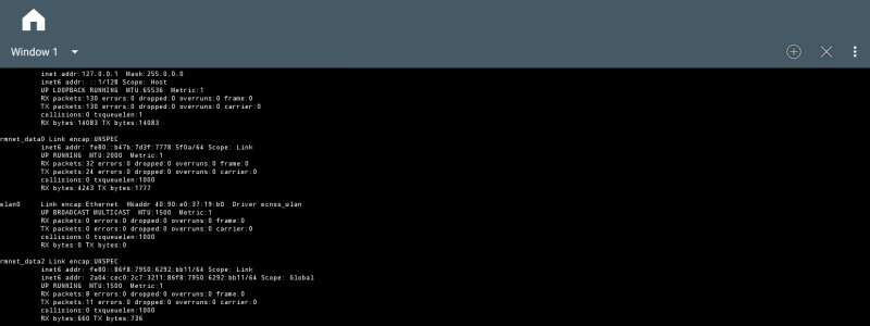

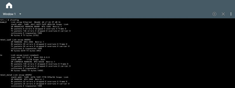

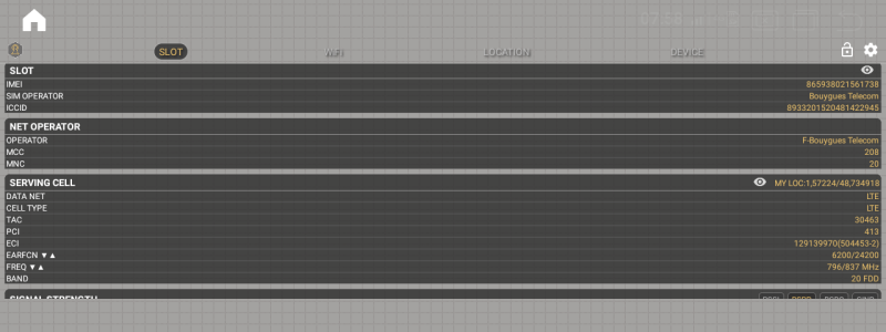

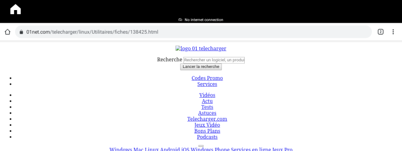

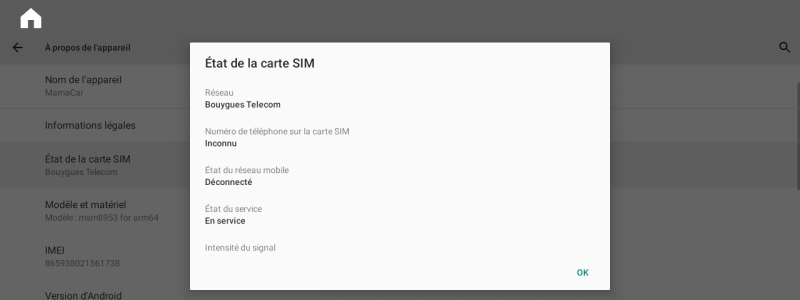

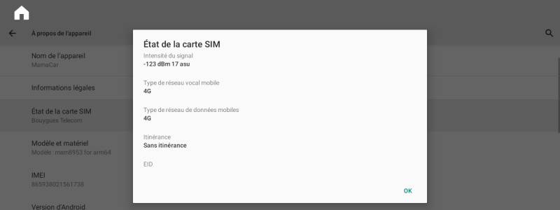

Voici en image mon problème réseau mobile :
  • Etat de la carte SIM : en service mais réseau mobile déconnecté
  • Etat du signal : connecté sur la band LTE B20
  • Etat du réseau sur le HU
  • Configuration interfaces réseau : Je me demande si je ne suis pas uniquement en IPv6 ! :scratch: (pur supposition)

Re: Ecran Android
Message par Pulsarone »
Es-tu sûr de ne pas avoir besoin de raccorder ce type d'élément sur ton HU :scratch:
C'est une antenne LTE à brancher au dos de l'écran (pour mon cas)
e
eldidier
Messages : 50
Inscription : 03 mai 2021, 09:19
Voiture : BMW série 2 Gran Tourer F46
Re: Ecran Android
Message par eldidier »
Arfff !!! :(
Je l'ai pris pour l'antenne radio et du coup je ne l'ai pas installé.
Tant pis, j'ai trop galéré à retirer la baguette du tableau de bord, pas le courage de recommencer.
