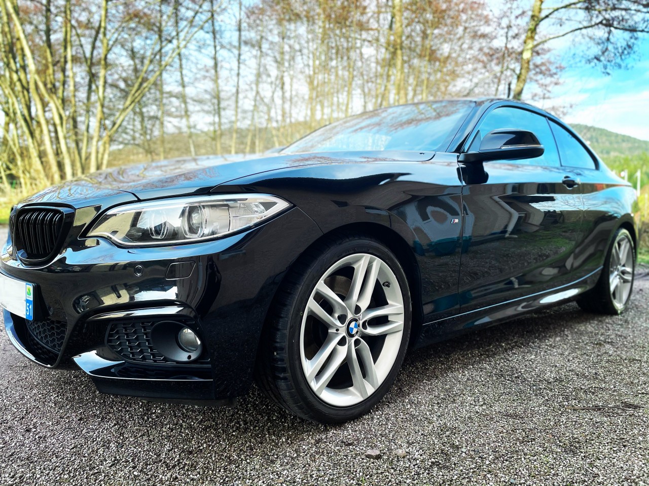

Bon, chanceux que je suis j'ai pris une grêle des enfers sur les trois voitures il y a deux mois, quelques semaines avant que je dispose enfin d'un garage, je vous raconte pas les nerfs.
Lundi prochain ma belle entre en carrosserie pour le débosselage + peinture du pare-choc avant + remplacement d'un baguette de toit qui a pris cher également. La voiture étant immobilisée, je vais en profiter pour faire une peinture complète des jantes. Et je suis dans l'hésitation entre du noir gloss ou de l'orbit grey.
Voici les photos de la belle à différents moments, avant la grêle
Pour situer, la calandre a été changée par une noire, les tours de fenêtres chromés ont été wrappés en noir brillant. Je me dis donc que les jantes pourraient être chouettes en noir brillant également, mais je me demande si ça rendra aussi bien que la teinte orbit grey (teinte acier relativement sombre)
Qu'en pensez-vous?

Très jolie ta F22.
Perso je n'aime presque jamais les jantes noires (ou alors sur des supercars vert-pomme, ce genre de cas très spécifique :lol!: ) et encore plus rarement quand ledit noir est brillant. Je trouve qu'il est presque impossible d'échapper dans ce cas à l'aspect cheap tuning (et non ship tuning donc)
Tes jantes orbit grey sont parfaites comme ça !
(Mes 2 centimes hein, vous pouvez adorer les jantes noires)

Les miennes ne sont pas orbit grey, justement, c'est l'autre teinte avec laquelle j'hésite :-D
Voici le rendu de l'Orbit Grey
Tout en travers, comme un gros cerf! (dans l'épingle de la Rételère)

Ah ok pour le Orbit Grey, j'ai lu trop vite... Sur une voiture noire, je resterai sur ce que tu as maintenant, ou sur du bicolore pour un aspect un peu plus moderne
(type 405M ou 403M par exemple)

Figure toi que je suis pas fan des jantes bi-ton, décidément, les coups et les douleurs... :D
Le noir gloss est sublime sur certaines voitures noires (même des bmw), mais j'ai justement l'appréhension cheap tuning. Le projet étant d'assombrir un poil le véhicule, la teinte actuelle des jantes tranche trop avec le magnifique saphir schwarz. D'où l'idée de l'anthracite...
Que de soucis, que de soucis.... :lol!:

Je viens de réaliser que l'Orbit Grey est en fait la couleur des jantes de nombreuses M235i F22 (je me demande même si ce n'est pas plus ou moins de série). Dans ce cas, je précise donc un peu mon jugement : pour l'avoir vu en vrai, ça passe très bien sur voiture sombre ou noire.
(Mais non vraiment on ne tombera pas d'accord sur les jantes gloss black :lol!: )

C'est aussi pour ça que la teinte Orbit Grey me tente, car je l'ai également déjà vue sur une voiture noire. Je trouve bien quelques photos de bmw noires jantes noires et c'est beau, mais... je pense aussi à l'entretien. Le pb des jantes claires comme les miennes c'est qu'elles sont facilement couvertes de poussière de freinage. Avec des jantes noires, ça se verrait moins, en revanche il faudrait régulièrement laver les flancs de pneu pour ne pas qu'ils paraissent d'avantage brunâtres. Donc le Orbit Grey constitue un bon compromis. :D
