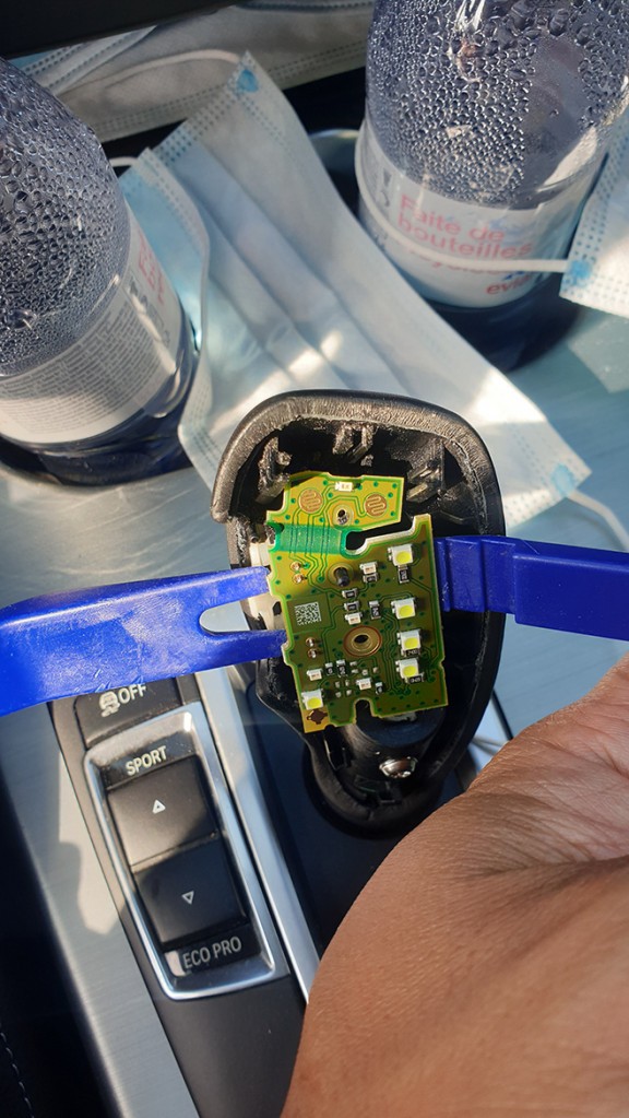

Me revoici, alors aujourd'hui j'ai profité du beau temps pour démonter mon sélecteur, mais je ne trouve rien et les câbles ne mon pas l'air pincés ou dénudés. Donc la je bloque je me demande si l'on peut tirer sur le levier pour vérifier les câbles. Ou savoir si je doit changer le sélecteur complet.
Messages : 17125
Re: Levier de boite vitesse auto led vert ne s'allume plus
si tu ne vois pas de vis en externe, ce que je suppose, la partie de la commande où sont les voyants doit être simplement clipsé...donc à démonter précausionneusement avec outils adéquats...

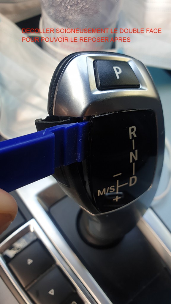

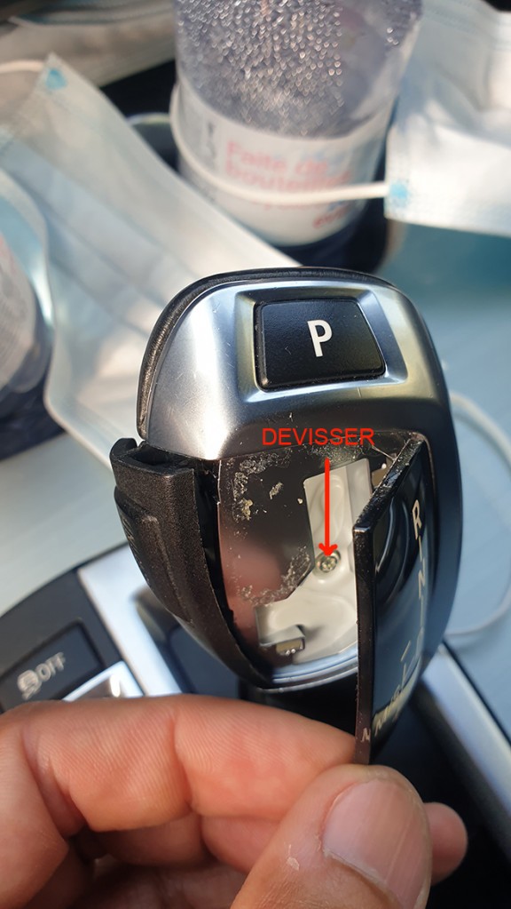

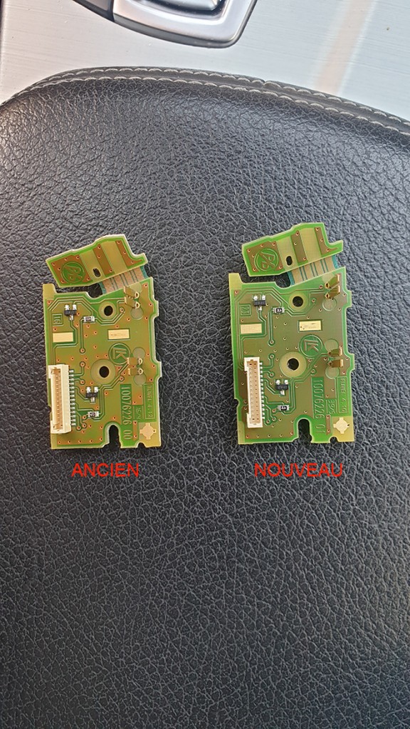

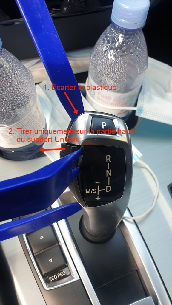

Bonjour, je reviens vous donner des nouvelles. Aujourd'hui j'ai changé la platine du sélecteur et tout fonctionne parfaitement. J'ai acheté sur internet un sélecteur d'occasion en ayant pris le soins d'en prendre un après l'année de fabrication de mon X3 F25 afin de ne pas retomber sur la même série défectueuse. Pour démonter le sélecteur soit vous arrivez à décoller la plaque transparente soit vous la démontez comme moi.
Voilà j'espère avoir pu aider.

:Moderateurs: à mettre dans la partie tutoriel ‽

au jeu des 7 differences, j'en ai trouvé 3 :D
les deux prise qui sont tordu, et la reference 4.10 sur le nouveau 4.12 sur l'ancien.
C'est cool que tout refonctionne, et bravo pour le DIY et le partage.

Besoin dun service j'ai changé la platine mais maintenant impossible de mettre en d ou r jai le message appuyer sur unlock mais rien ne change . HELP MERCI
D
Dacascoss
Messages : 9
Inscription : 18 mai 2021, 15:20
Voiture : X3 F25
Message par Dacascoss »

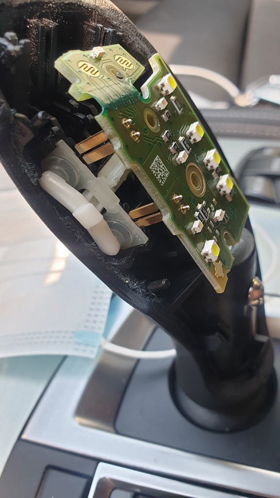

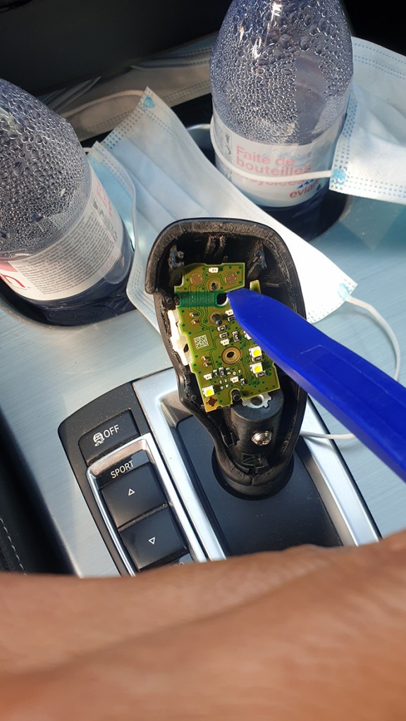

Bonjour, avez vous bien remis correctement le bouton poussoir en place avant de remettre le plastique du levier. J'ai eu un peu de mal à le remettre dans mon cas. Essayer le sélecteur avec la platique sans remonter le carter du levier pour vérifier que tout fonctionne avant, aussi que le bouton unlock touche bien les 2 broches lorsque vous faite pression.
Monk
Messages : 17
Inscription : 18 juin 2021, 14:33
Voiture : BMW x3 f25
Message par Monk »
Re effectivement j'avais pas bien remis les broche donc le contact ce faisait pas. Par contre rien n'a changé. Une fois le D enclenché la led s'éteint. Alors je flanche la.
