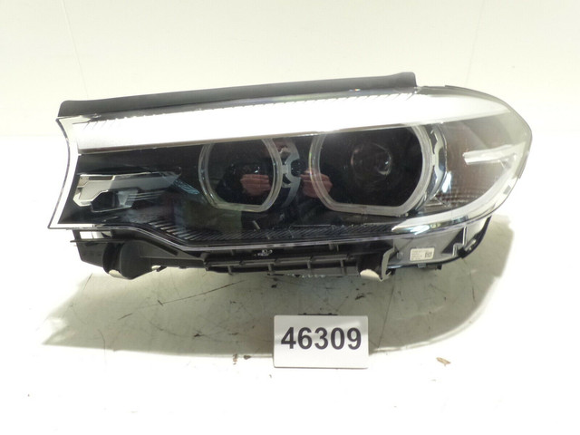

Es-tu vraiment certain que tu as des feux à Led et non pas des xenon ? car normalement sur le Full Led, les clignotant sont bien en Led, intégré en haut du bloc optique comme ceci :
les Xenon comme ceci avec clignotant classique sur le côté de l'optique

Tu me mets le doute à présent . Mes optiques sont comme ceux du bas, donc selon toi ce sont des xénon ?
Sur ma précédente 318D, elle était équipée de xénon dont l'intensité était bien moins puissante que celle constatée sur ma 520. C'est pour cette raison que j'étais persuadé qu'elles étaient équipée de LED.
Merci pour ton aide
Sam
bencam
Messages : 1214
Re: Changement ampoule en led clignotant avant et feux de recul
Message par bencam »
Oui c'est écrit dans l'optique "BMW Led"...
Tu as les xenons et non les full adaptative Led.

@Samdec Bonsoir, tu as bien des optiques led, il n'y a pas de xénon sur les g30. Tu as les leds classiques et les adaptatives qui possèdent la signature spécifique. Comme tu l'as dis ça éclaire mieux que les xénons de ton ancienne F30 car ce sont des leds. D'ailleurs tu peux directement le voir car la couleur de l'éclairage est plus froide que les xénons.

1.Les G30 existaient bien en Xénon, les optiques du bas présentent du reste les « lentilles » caractéristiques des Xénon

Les lentilles ne sont pas réservées aux phares xénon, les phares à led en sont également pourvus, certains phares halogènes, les derniers installés avant le passage au xénon avaient également des lentilles ( Laguna 3, 308 etc..)
Pour ce qui est des xénon sur la g30, il y en a eu très peu , en tout début de production mais ils ont très vite été remplacés par des led.
( dixit le technicien BMW , il y a 4 jours) :vroum:
+1 comme @Pitzlo mentionne pas de Xénon sur G30 depuis 2016 soit les premières
Sur la première génération du G30 il existait 4 type d'optique (tous avec LED) ...(voir même 5 si on inclus les versions High,image 2)
- Sans rien
- SA552
- SA524
Et SA552 + SA524
