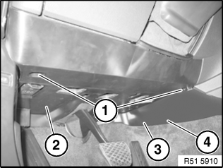

Je sèche 46* ..je voudrais accéder a la batterie pour la débranché voir si ca va RAZ quelque chose ..mais pas moyen ..
Je me tournerais bien vers les fusibles .. mais vu tout ce qui ne marche pas c'est peut être un "général" .. je vais tcheker dans la BaG .. car l'autre emplacement est dans le coffre ²5 = Fusible BaG OK

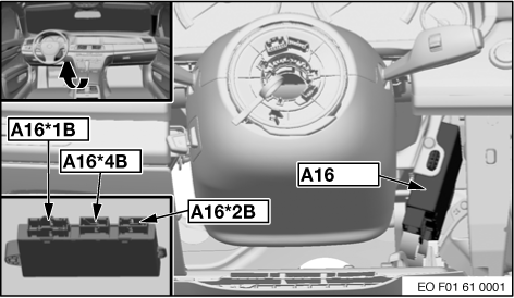

J'ai branché la valise .. voici les défauts :
La branche 15 d'après mes recherche serait en rapport avec le neiman .. un contact ..
