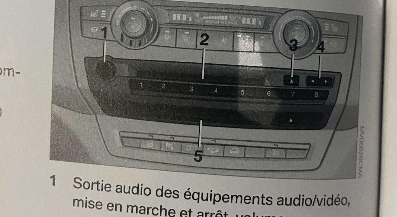

Bonsoir tout le monde,
J’ai enfin récupéré mon X5 E70 de 2008 et j’ai remarqué au niveau des boutons numérotées de 1 à 8 sous le lecteur CD, lorsque j’appuie par exemple sur le 1 ça me met une station de radio sur le 2 c’est un appel numéro que je ne connais pas qui devait certainement être enregistré dans le véhicule idem pour les boutons 3-4 etc…
Je ne trouve rien dans le manuel pour la programmation de ses boutons savez-vous comment faire ?

ce sont des boutons de préselections que tu peux changer pour ce que tu veux.
tu vas sur la source audio (station radio, CD, DVD, Aux etc... ) que tu veux, et tu restes appuyé sur le bouton que tu veux
il finira au bout de qq secondes par te proposer de remplacer la selection (ou l'absence de) actuelle par ce que tu es entrain d'écouter.
à refaire pour chaque numéro ;)
si tu "passes" ton doigt sur un numéro, tu devrais voir s'afficher dans l'iDrive ce qui est sélectionné (ou pas) ;)

Salut j’ai fait un essais hier soir pour la radio. Ça marche nickel, du coup pour les raccourcis téléphone, c’est le même principe? Je maintiens appuyé pendant un appel et ça mémorise le numéro ?

C'est en effet tout à fait ça ...
Il est même possible de programmer une destination avec le GPS...
