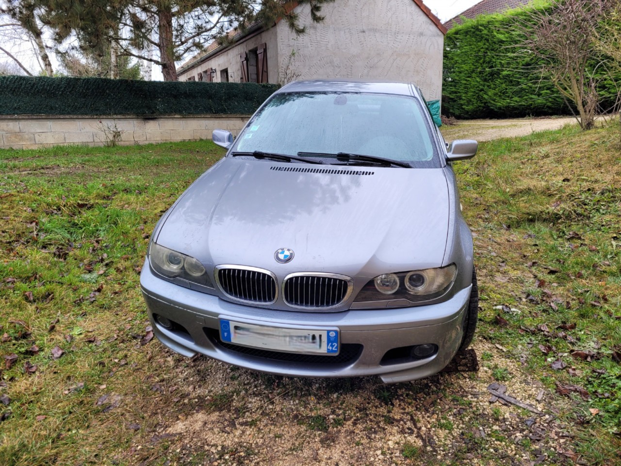

Alors il me semble que sur e46 les angel eyes ne sont pas d'origine. Les ampoules dont tu doit parler c'est sur les modèles d'après.

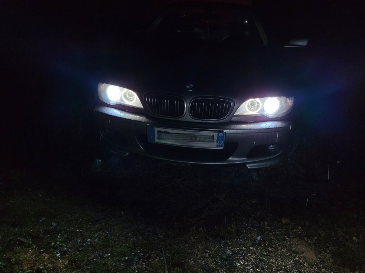

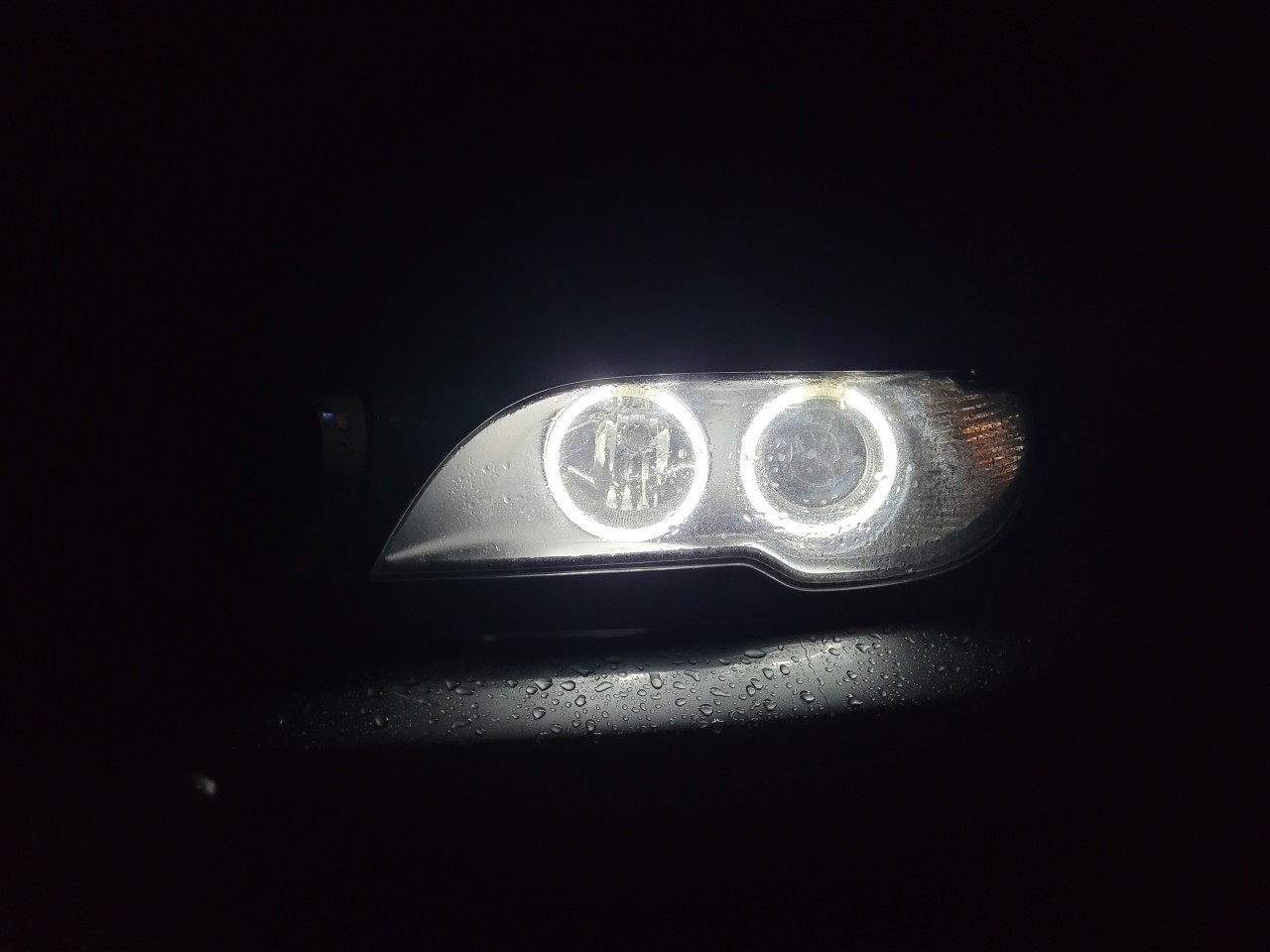

En parlant de ça je me suis occupé des miens.

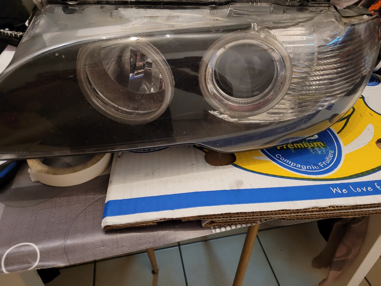

Je me suis aperçu qu'en plus du phare avg ou ça ne marchait pas du tout , au niveau de l'avd il y en avait un sur deux qui s'allumait. Sans parler des anneaux au niveau des xénons qui n'étaient même pas fixés..et le noir de l'habillage intérieur qui partait..
Du coup j'ai tout démonté lol
J'ai refait les soudures propres, collé les anneaux, repeint l'intérieur j'ai refait les faisceau aussi.
D'ailleurs je conseille fortement d'avoir un décapeur thermique pour ouvrir le bloc.le sèche cheveux ça marche très bien mais ma femme m'a déglingué : Mouhah:
Sinon l'extérieur des phares ternis je le ferai quand il fera meilleur.

Tu as réussi à ouvrir le bloc otpique en chauffant au sèche cheveux ? chapeau... (et pardon à madame :lol!: )
Et pour le refermer (même si je crois avoir compris que tu ne l'avais pas encore fait), tu utilises quoi pour obtenir une bonne étanchéité mais sans que ça soit visible ?

Oui au sèche cheveux ça va pas trop mal faut juste prendre son temps et pas forcer de trop surtout.
Bien chauffer autour pendant un moment histoire de ramollir la colle et le décoller petit à petit.
Les feux étaient remontés hier soir restait plus qu'à les replacer.
Pour recoller le plexi j'ai mis de la colle à pare brise c'est pas visible du tout.

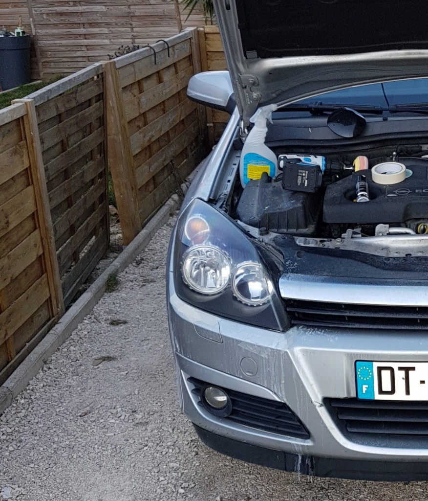

Ça c est quand j'avais fait l'opel..
Cet après-midi j'ai redonné la vue à la mémère :lol!:
J'ai juste pris une bonne faciale de lave glace avec les lave-phares. J'étais pas prêt ^^
