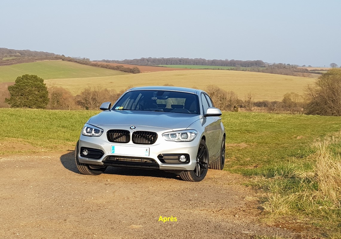

Comme souhaité un avant/après maintenant que l'auto est prête pour les beaux jours :)
Re: Nouvelles jantes !?
Merci pour le retour :Top:
Tout c'est bien déroulé,montage jante + capteurs
Elle avait 11.000 km en occasion a l'achat...belle occasion et modifications
Je remarque haricots aussi et dashcam...
Sympa le spot...au grand air :Alcooliques:
Si content,nous le sommes aussi ;)

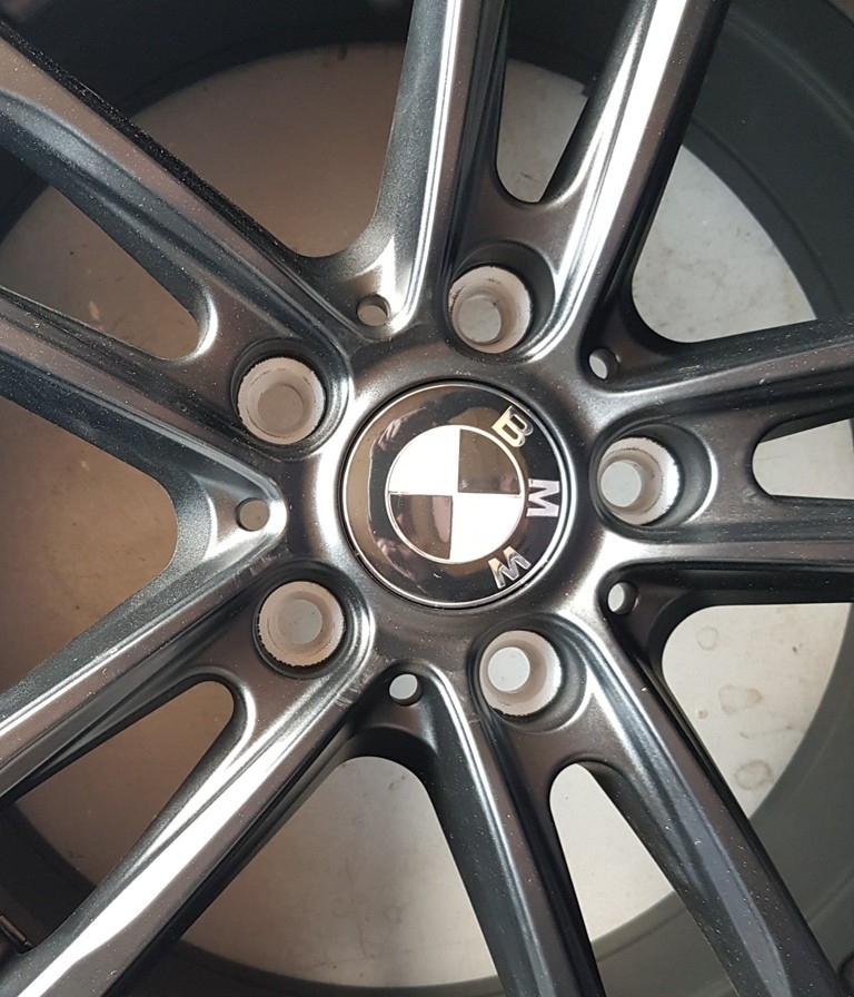

Les jantes sont bien mais pas d'une qualité genre BBS, le tarif explique cette différence. J'ai dû faire une retouche de peinture au niveau de emplacement des vis de fixation sinon la partie non-peinte se serait vu une fois les vis en place (plus compréhensible avec la photo).

La surface de contact vis/jante ne doit pas être peinte :NonNon:
Il en va de même de la surface de contact jante/disque et centrage de jante pour lesquels un apprêt extrêmement fin est utilisé.
De la sorte, les producteurs de jantes alliages et tôles garantissent une planéité parfaite et un couple de serrage préconisé.
