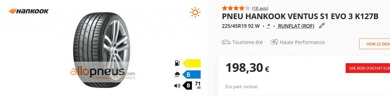

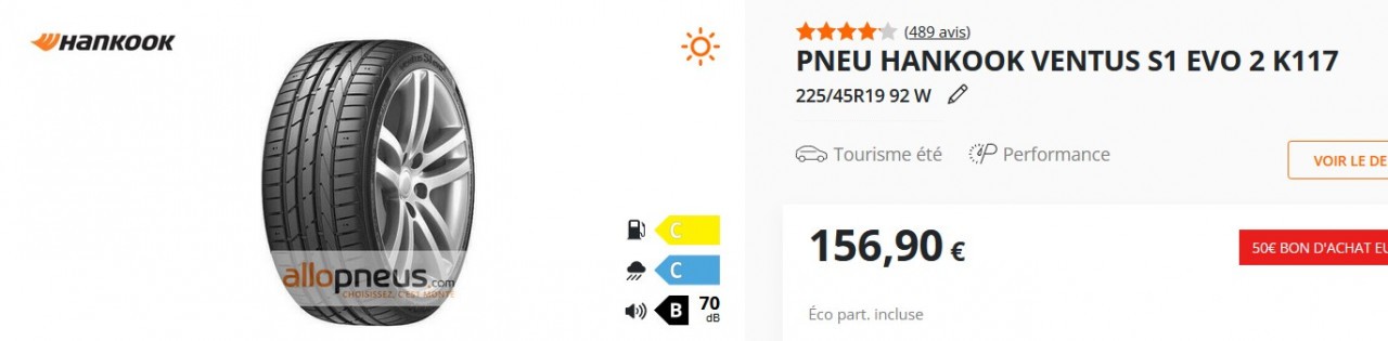

Si je reprends des Hankook, qui m'ont donné entière satisfaction, deux choix possible :
- Hankook Ventus S1 EVO 3 ... homologué Bmw et RF à 198,30 euros,
- Hankook Ventus S1 EVO 2 ... non-homologué Bmw et non RF à 156,90 euros ?
